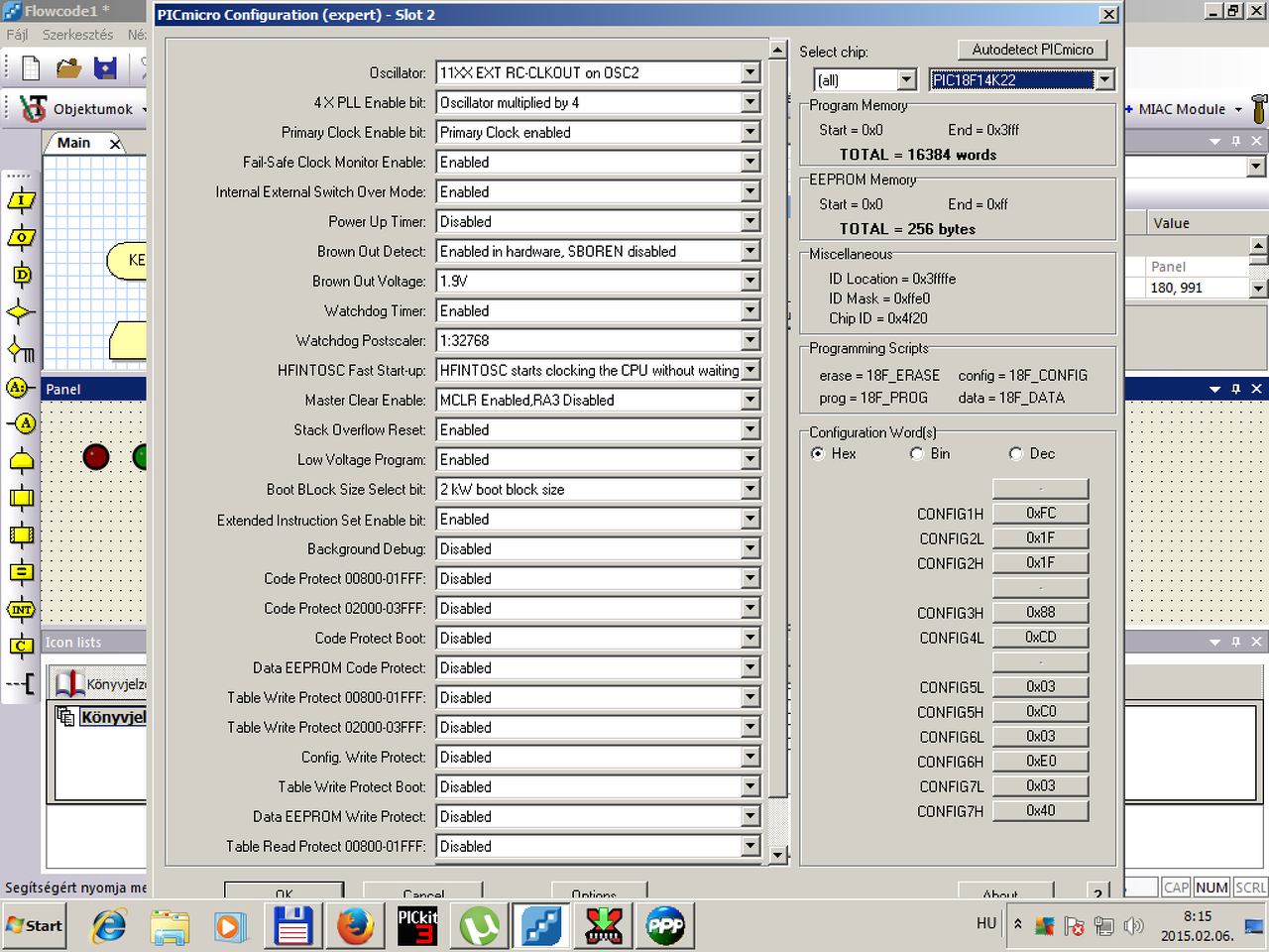

Flowcode-ban hogy kell a PIC 18f14k22 úgy beállítani, hogy a belső órajelét használja? Az istennek nem akar elindulni.
Köszönöm a segítségeteket.
(#) pjg válasza bubuszoft hozzászólására (») Feb 6, 2015 /
INTRC
(#) bubuszoft válasza pjg hozzászólására (») Feb 6, 2015 /
A többi a képen maradjon úgy ahogy ott van?
A watchdog timert tiltsd le. Ha csak nem kezeled a programban.

(#) bubuszoft válasza bubuszoft hozzászólására (») Feb 6, 2015 /
Vagy olyan van hogy INT RC, vagy olyan hogy INT RC CLK-OUT on OSC2
Melyik legyen?
(#) bubuszoft válasza (Felhasználó 15355) hozzászólására (») Feb 6, 2015 /
Köszi szépen, beindult
Én voltam figyelmetlen a programba egy percet adtam a led villogtatásnál a kigyujtásta, és azt hittem nem indult be, pedig csak várni kelet volna.
