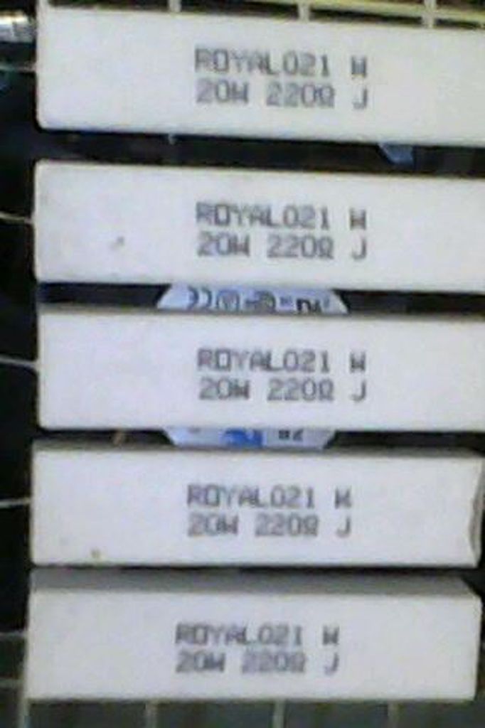

Van egy hagyományos, régi, még bőrrel is bevont hungarocell hűtőtáskám. Rengeteg variáció, megoldásokat olvastam itt e fórumban. Az égő-izzós verzió nem valahogy nem jön be, ellenben a ellenálláshuzalos dolog az tetszik. Amit ti írtatok, az ez a típus lenne: Ellenállás: huzal, kerámia tokban; THT; 5,6kΩ; 10W; ±5%; 10x9x49mm http://www.hqelektronika.hu/hu/product/res_5k6_10w Ahogy Iqnuku is írta korábban, hogy két vastagabb rézvezetéket felhasználva, és egyben tartónak is, párhuzamosan rácsatlakoztatom a fentebb említett ellenállásokat. A két rézvezetékre mehetne egyből a 220V. A kérdésem az lenne, hogy mennyi ilyen ellenállást vegyek, kössek be, hogy a hagyományos formátumú hűtőládában ideális legyen majd a hőfok. A vezérlés pedig ez lesz, amivel fogom kapcsolgatni a fűtést, azaz erre a 220 0-ját: http://www.ebay.com/itm/361084842046 Válaszaitokat előre is köszönöm. Ha valamit rosszul írtam, ill. hükyén fogalmaztam meg, elnézést, de nem vagyok egy elektromérnök. :|
Javasolnám Neked ezt Bővebben: Link. Ha, 5,6 ohmos ellenállással akarsz fűteni 230 V már régen nincs 220 V), eleve rossz ötlet. Gondold el, a fűtés legalább kellene 60 W hőteljesítmény,hány db kellene a te paramétereiddel? Durván 160 db! P=U*U/R Inkább javasolnám a 220 ohm 20 W kerámiát, ebből 4 db 230 V feszültséggel 60,11 W lesz és az egy ellenállásra jutó teljesítmény 15 W, az egyenkénti hő érzet sem túl forró. Itt egy kész, igaz 5 db-os, de a lényegét tekintve nem releváns. Ezeket fel kell pakolni pc ventire. A hozzászólás módosítva: Jan 6, 2015
Szia.
Kösz, hogy válaszoltál. Mint írtam nem vagyok egy nagy elektrós, pláne az ohmok... Amit belinkeltem általad rossznak vélt ellenállást, azt egy korábbi itteni hszből lett ide téve, és pont az égő kiváltása kapcsán volt, azt hiszem 60w-sé. Amúgy nagyon rendes vagy, hogy képeket is tettél fel nekem. PC venti minden világos, viszont a fentebb linkelt ebajos hőfokszabályzóra majd a "fütő test" 230v vezetékének a 0-ját vágjam el, és kössem rá a kijelölt két helyre majd a kapcsolgatás végett. Anno a ahogy lámpáknál is, hogy 0ra megyen a kapcsoló, nem a fázist ... Kösz válaszod.
Ne keverd össze az 5,6 Ω-ot az 5,6 kΩ-al! Az általad idézett P=U2/ R képlet alapján 230 voltot 5,6 kΩ-ra rákapcsolva, azon 9,44W hő keletkezik. Párhuzamosan kényelmesen alkalmazhat több darabot. Darabonként 9,44 Wattal növelheti, vagy csökkentheti az össz fűtőteljesítményt. Kedves articsoka! Vegyél 6 darabot. Szerintem ekkora térfogathoz 40-50W bőven elég. Kezd 3-4 ellenállással. A próbaüzemkor kiderül, kell-e még, vagy már ez is sok. Valószínűleg marad tartalékba is. A kínai szabályzóba épített relét javaslom szilárdtest relére cserélni. A hozzászólás módosítva: Jan 6, 2015

Köszi neked is a hozzászólásodat. Nekem kezd egy kicsit magas lenni ez a ohmos dolog. Annyi leesett, ha jól tudom, hogy az 5,6kΩ az 5600Ω. Na most Frazis képei alapján 5x 220Ω 2öw ellenállásból mi jön ki, mivel ez megvan alkotva... Mert az 5600Ω meg a 220Ω elég messze van egymástól. Bocsi, de itt e ohmos témában nagyon fapados vagyok. ![]()
Olvasd is el, amit frázis barátom írt!
4 ellenállást javasol, csak a képen van 5. Idézet: „Inkább javasolnám a 220 Ω 20 W kerámiát, ebből 4 db 230 V feszültséggel 60,11 W lesz és az egy ellenállásra jutó teljesítmény 15 W” Az 5,6kΩ azért jobb választás, mert nem ismered a szükséges fűtőteljesítményt. Ezzel a megoldással durván 10 Wattonként tudod növelni, vagy csökkenteni. Rugalmasabban tudod variálni a gyakorlati tapasztalat alapján. Azért írtam, kezd a próbát 3, vagy 4 ellenállást rászerelve a ventilátorra. Próbáld ki, fel tudja-e fűteni a hűtőtáskát? Lehet, hogy pontosan elég, de lehet hogy sok, vagy kevés. A tapasztaltak alapján módosíts, ha szükséges. De ezt a próbát csak te tudod elvégezni.
Azért zavaros, mert elfelejtették megírni, hogy a 220ohm-ok sorba vannak kapcsolva, így 5db esetén annak ellenállása 1100ohm. Fűtőteljesítménye pedig 48W lenne. Négy sorosé 880ohm, és fűtő teljesítménye 60W lesz. Az 5,6kohm-ok viszont párhuzamosan vannak kötve, azokkal szabadabban variálhatod a teljesítményt. Egy ellenállásra ott 9,5W jut.
