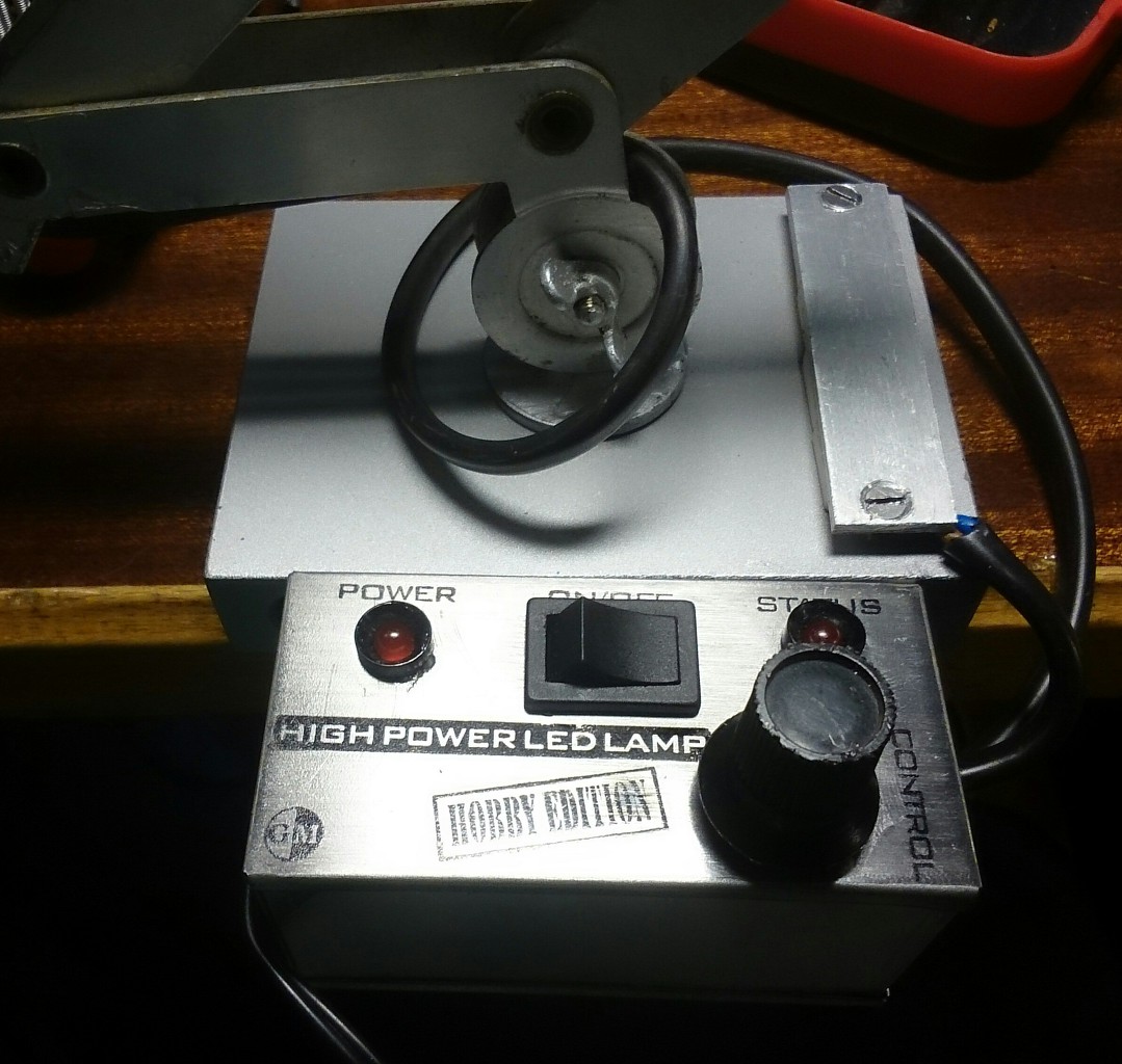

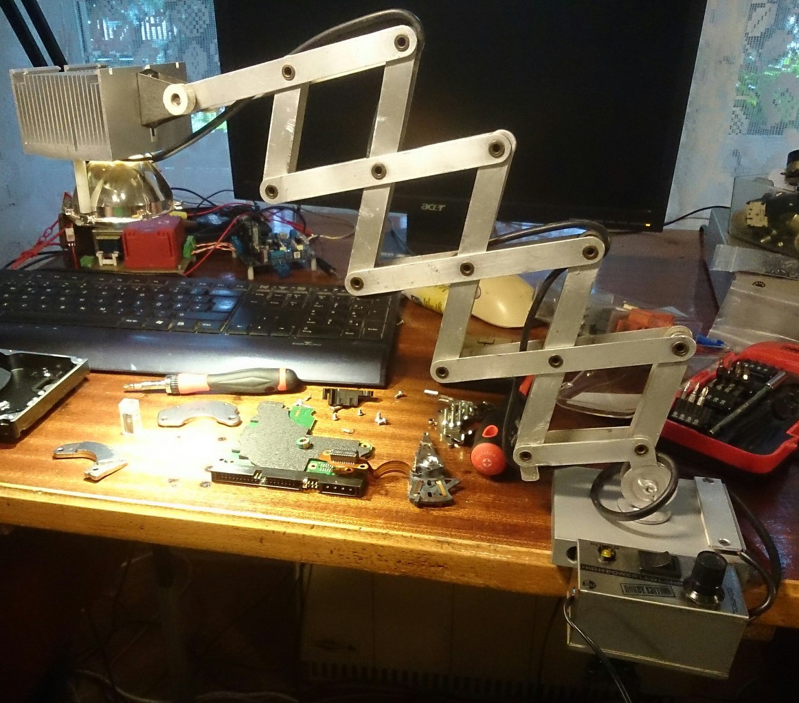

Építettem ajándékba egy kedves tanárnőmnek egy ledes "gyöngyfűzőlámpát".
A váz egy régi lámpáé volt. A talp, ami egyben szorítós lefogató, egyedi készítés. A fényforrás egy 10W led, ami kapott egy szép nagy passzív hűtőbordát és egy fényerőszabályzót. A tápellátásról egy 9V-os trafós dugasztáp gondoskodik, az áramgenerátos jellege miatt(nagy feszültségesés) csak minimális előtétellenállást igényelt.
Koncentrált fénye van, de nem zavarja a szemet
Nem a legszebb, de nem is ez volt a cél, hanem hogy jól lehessen alatta dolgozni.

(#) llaczo válasza gerleimarci hozzászólására (») Jún 2, 2016 /
Tetszik. Esetleg a doboz feliratozásának titkáról írnál bővebben?
(#) gerleimarci válasza llaczo hozzászólására (») Jún 2, 2016 /
Sima toner transzfer eljárás. Lezernyomtató-fényes papír-rávasal-leáztat.

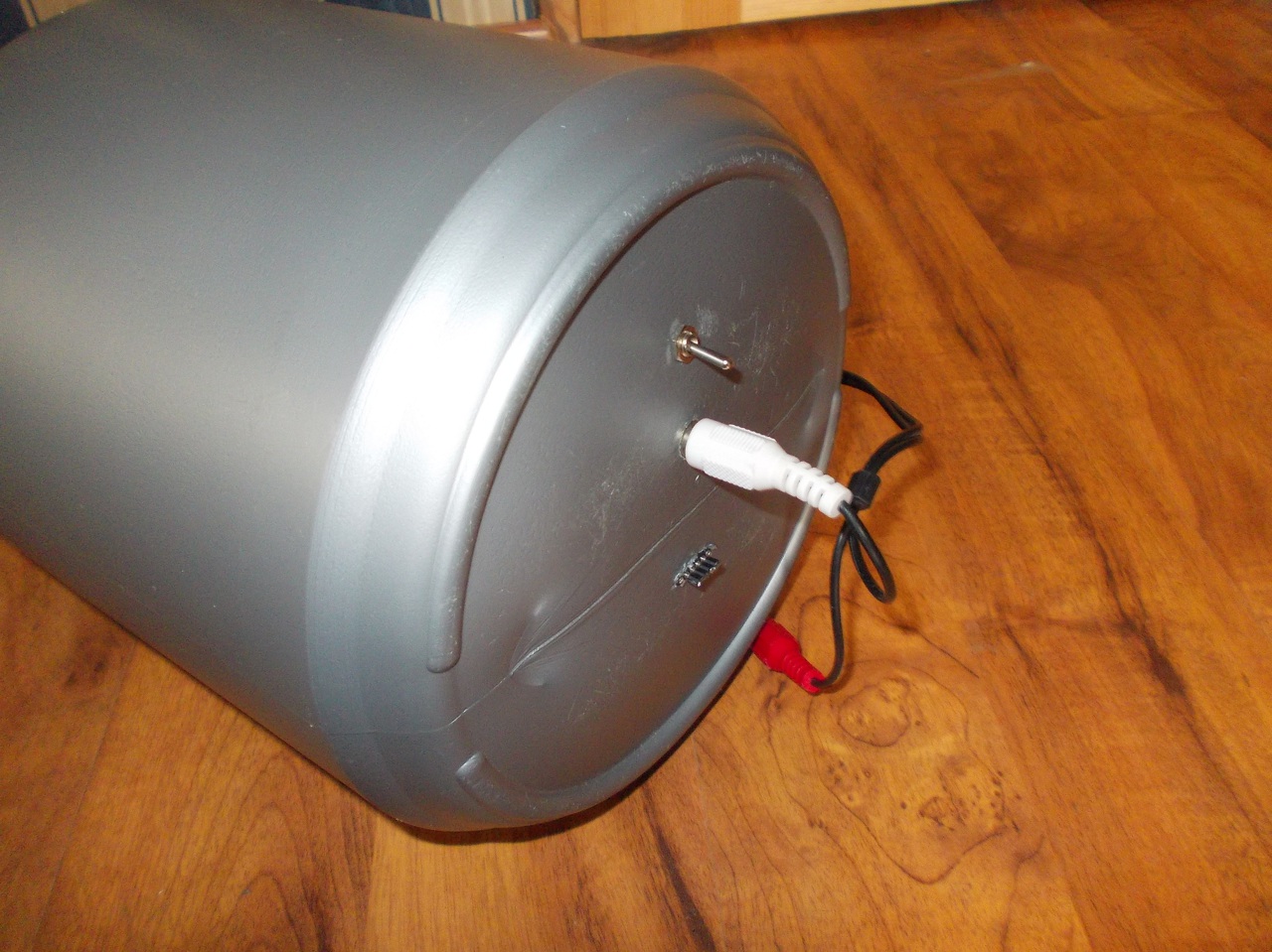

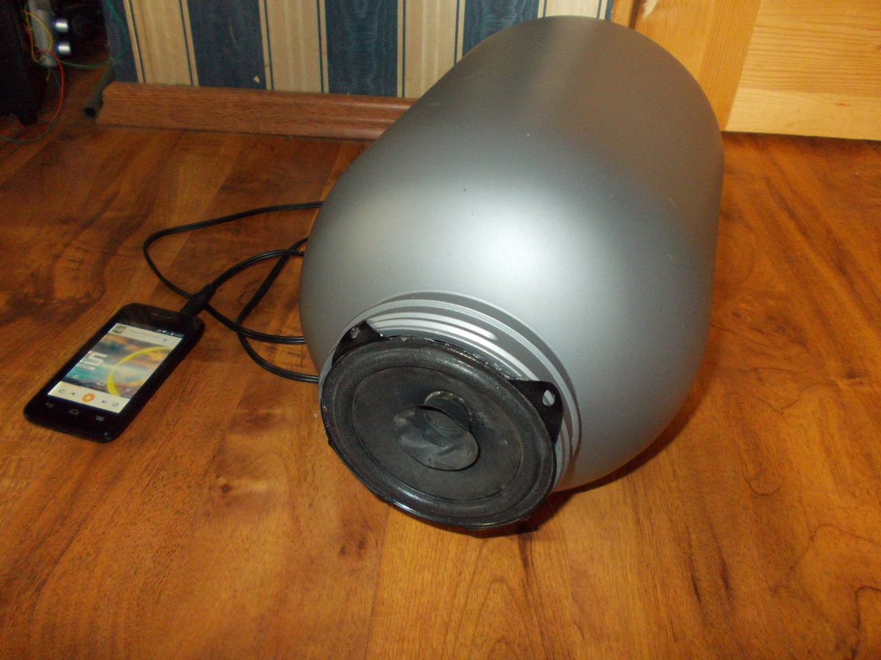

A suli utolsó heteiben sokat voltunk az udvaron és mostanság elég nagy divat lett,hogy mindenki ilyen kicsi hordozható hangszórókról hallgatja a zenét.
Mivel végzősök voltunk így osztálytársaim rimánkodtak nekem,hogy csináljak már valami fasza hangszórót,mert már nagyon unják a távolból hallgatni azoknak az olcsó hangszóróknak a tücsök ciripeléshez hasonló hangját mindenféle basszus nélkül...
Ennek eleget tettem és összedobtam körülbelül 2 óra alatt a képen látható hangszórót.
A lelke egy 15 wattos D osztályú erősítő,amely egy 2 utas 4 ohmos hangszórót hajt meg és az áramot 6 darab li-ion cella szolgáltatja...ja és mindezt egy fehérjés bödönbe építve
Sajnos a fényképező mikrofonja nem hozza át rendesen a hangot, ezért a minőség nem a legjobb,de itt van egy videó róla .
70%-os hangerőn több mint 16 órát bír.
(#) eyess válasza davidovics hozzászólására (») Jún 4, 2016 1 / 1
Ez egy rossz megoldás .A hangszórónak nem csak valamennyi részéig kell benne lennie egy tartó alkalmatosságban , mert ezt ne nevezzük hangfalnak azért .A másik pedig az , hogy nem tudja leadni kellőképpen a teljesítményét , mert a zárt térben a megmozgatott levegő mennyiség visszadolgozik as hangszóró membránjára , és nem tud rendesen dolgozni , így a hangszóró.Nem beszélve arról , hogy a mélyek is jobban eltűnnek .Jobban jártál volna , ha az aljába fogatod rendesen beültetve , és valahol vágsz ki nyílást , hogy a levegő tudjon ki áramolni.Meglátod , hogy sokkal nagyobbat szólna .

(#) Buvarruha válasza eyess hozzászólására (») Jún 4, 2016 / 3
Mond ezt azoknak a hangszóróknak amik zárt dobozba valók.
(#) eyess válasza Buvarruha hozzászólására (») Jún 4, 2016 /
Azok a dobozok sem egyszerű dobozok .Meg van a megfelelő kialakításuk főleg belül .
(#) davidovics válasza eyess hozzászólására (») Jún 4, 2016 /
Hát figyelj nem tudom...ezt a valamennyi részéig dolgot nem értem,elvégre az egész hangszóró benne van ráadásul ezzel a hangerővel teljesen megvagyok elégedve.(a nekem kellő teljesítményt leadja)
Az összes ismerősömnek tetszett a hangja és a mélyeket is elég szépen kihozza,tehát én ezt hangfalnak hívom
(#) eyess válasza davidovics hozzászólására (») Jún 4, 2016 /
Te tudod .ha neked így is jó.
(#) zsoltee0001 válasza davidovics hozzászólására (») Jún 4, 2016 /
Scitec? Én se dobáltam ki, csavaros doboznak jó lett.

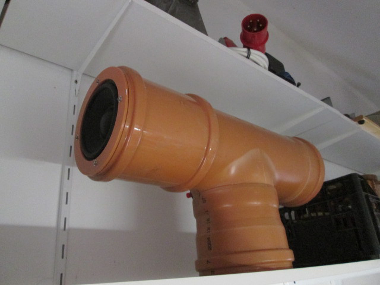

(#) Gafly válasza davidovics hozzászólására (») Jún 4, 2016 / 8
Ne hallgass a "károgókra".
Ha neked tetszik, akkor jó.
Én is csináltam hasonlót...
Műhelyben zörögni nem mindegy?
A hozzászólás módosítva: Jún 4, 2016
(#) Szammer válasza Gafly hozzászólására (») Jún 5, 2016 /
Szerintem nagy ötlet a lefolyócső, ráadásul eléggé merev is, még az is lehet hogy egész jól szól.

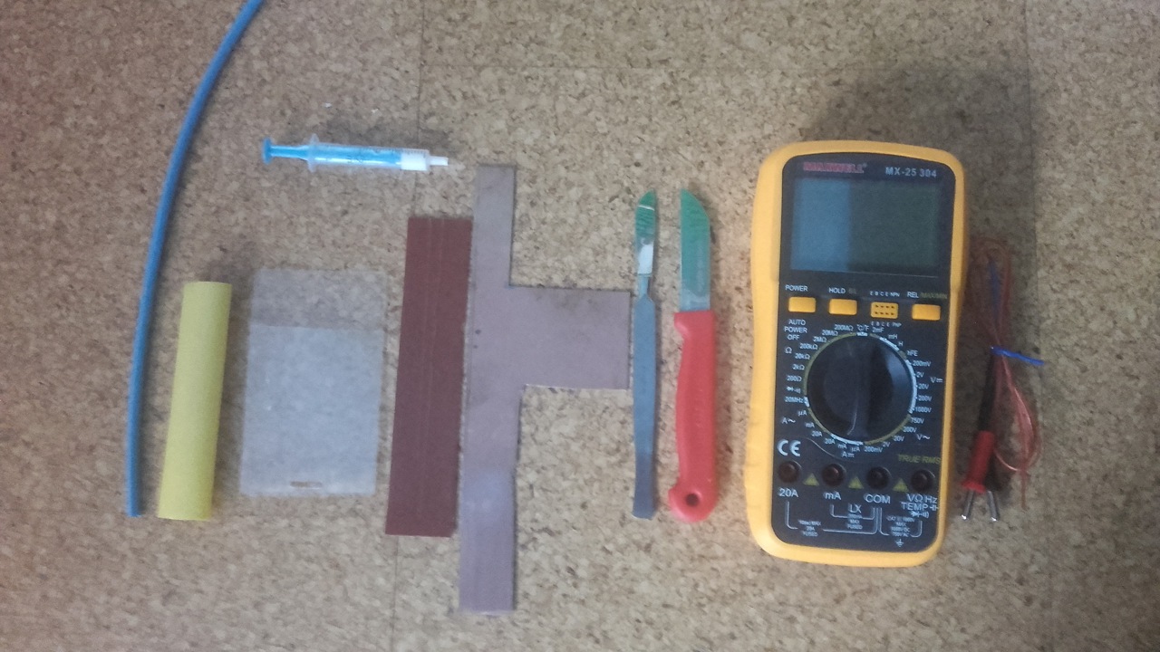

Régóta kíváncsi voltam hogy melyik szigetelő lemez közvetíti a legjobban a hőt a tranzisztor, és a hűtőborda között. Úgy döntöttem hogy lemérem.
A csillám ár érték arányban a legjobb. A legjobb hővezető a kerámia ami csak egy kicsit vezet jobban mint a csillám de 250Ft! és végül a szilikon, aminél még egy újságpapírnak is jobb a hővezetése.
Különféle anyagokkal próbálkoztam, de végül mind közül a lamináló fólia
hozta a legjobb ereményt, bár arról nincs adat hogy mennyire jó elektromos szigetelő.
A teljes excel, hogy melyik anyag hogy viselkedett, letölthető innen.
Ha a vékonyabb kerámialapot használtam volna, valószinűleg jobb eredményt kapok.
Egy IRFP460 és egy réztömb közé voltak betéve ezek az anyagok, arról is van lista hogy mennyit ér a hűtőpaszta (nem szükséges, ha fel van polírozva a felület és le van tisztítva petróleummal a portól).
Van még egy orosz 63Amperes kerámia biztosíték amit lemértem, hátha majd vízhűtésnek tudom használni.

(#) Kovidivi válasza csavarkulcs hozzászólására (») Jún 6, 2016 /
Szia.
A tesztkörülményeket is leírod? Hogyan teszteltél, mennyit vártál a tesztek között, stb?
