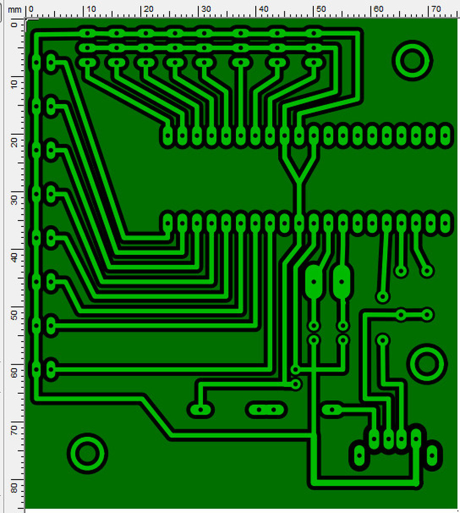

(#) mucsa válasza mucsa hozzászólására (») Feb 5, 2015 /
Kész is van, ma fizikai formát vesz fel. Ha talál valaki olyan hibát amiért, ne építsem meg hanem újratervezés, kérem jelezze.

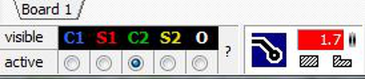

+1 kérdés, de nem ide való: a "telifőldes" nyákon, hogy kell növelni a térközt a teliföldnél, sprint layout6.0-ban? Egyszer megtaláltam, de azóta sehogy sem lelem.
Köszi. Szép napot mindenkinek.
P.S.: Az usb-t(jobb alsó) fordítva terveztem meg, de rájöttem hogy a csatlakozó pont a tükörképe, és átterveztem, azóta a GND-t kis kerülő úton tudtam átvinni, ezért megnyúlt a nyák, de sebaj belefér.
A hozzászólás módosítva: Feb 5, 2015
(#) kokozo válasza mucsa hozzászólására (») Feb 5, 2015 / 1
A piros szám az.. Csak előtte jelöld ki azt a vonalat amelyik körül vastagítani szeretnél.
(#) kameleon2 válasza mucsa hozzászólására (») Feb 5, 2015 /
Pusztán csak esztétika (de mégsem) : mindig a legrövidebb a legjobb. Azaz a balról sorakozoó vonalak 2 helyett 3x vannak megtörve. Én 45 foknál kisebb szögben nem szoktam vinni vonalat, mert nem szerencsés és esztétikailag is jobb, ha látszik egy kis "izzadságszag" azaz jobban el vannak rendezve a vonalak. Ettől akár 100%-ban működhet is a panel. Én megdobnám még verziószámmal, egy két adattal, hogy informatívabb legyen, illetve alkatrész-szita helyett sokszor az alkatrészek értékét is a panelre maratom, hogy később is tudjam, mi is volt ez. A derékszögű vonalak is elég csúnyácskák az alján. Mint említettem ez pusztán esztétika. Ha prototípus - akkor mindegy, csak működjön.

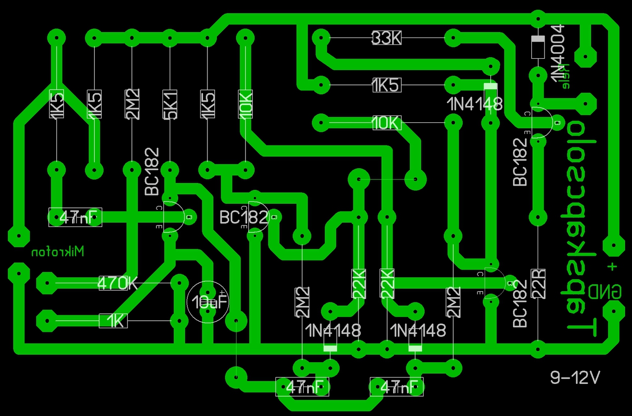

(#) szucsistvan123 hozzászólása Feb 10, 2015 /
Helló!
Terveztem egy nyáklapot, szerintem jó lett. De azért megnéznétek ti is? (minden passzol e, meg stb. Kezdő vagyok )
Itt a leírás Bővebben: Link
Van hozzá NYÁK-terv az oldalon, de én külön csináltam egy sajátot .

(#) Mircsof válasza szucsistvan123 hozzászólására (») Feb 10, 2015 /
A nyákterv szerintem helyes. Viszont arra nem tudok rájönni, hogy honnét a fenéből szerzitek sokan a nyákokat ugyan ezzel az alkatrészekkel negyed ekkorára lehetne elkészíteni ezt a panelt.
Egy átkötést levettem, ha kicsit átméretezed akkor még a relé is ráfér ugyan ekkora panellel.
PL: a 17,5mm-es ellenállások helyett használhatnál 7,5 vagy 10mm-es típust.

(#) szucsistvan123 válasza edison14 hozzászólására (») Feb 10, 2015 /
Hát azt a topicot nem találtam. De azért köszi
(#) szucsistvan123 válasza Mircsof hozzászólására (») Feb 10, 2015 /
Nem figyeltem azt az átkötést meg az ellenállást, pedig kiveri a szemem . Igazából ez se olyan nagy panel. Akkor átméretezem kicsit.
Köszi a segítséget!!

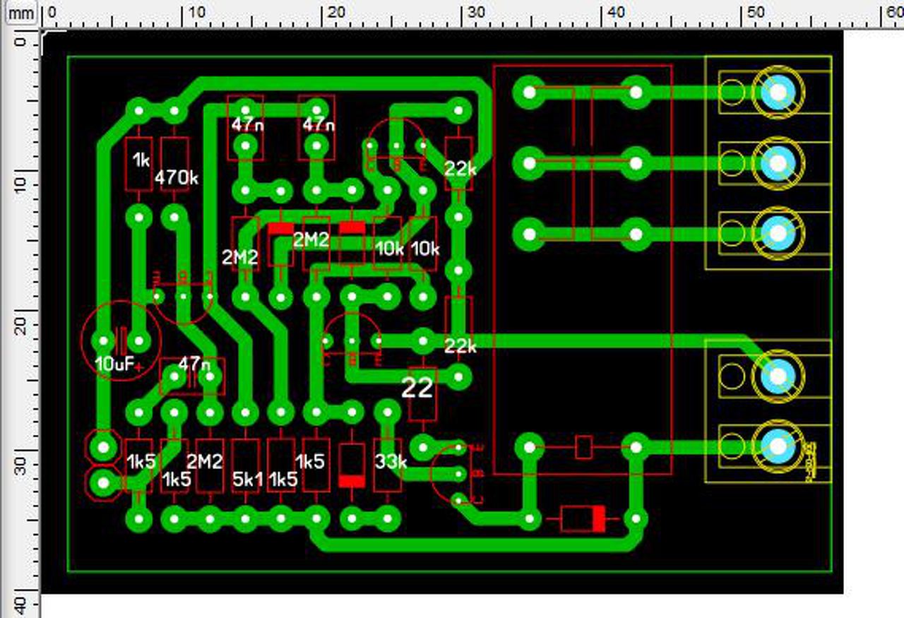

Ez a panel 85*55 rele és a táp sincs rajta.
Ugyan ez nekem 80*45 re jött ki anno relével, és táppal együtt úgy hogy az egyenirányítás is ott volt a panelon. Így elfért plafon közelében a lámpa bura alatt. Bővebben: Link

(#) Alkotó válasza szucsistvan123 hozzászólására (») Feb 10, 2015 /
Rémísztően rosszak a vonalvezetéseid -egyedi nézetem szerint-. Bátorkodtam belefirkantani a panelodba, amit képként csatoltam, mert ha jól látom neked 5-ös verziód van, így nem tudnád megnyitni az én 6-omat.
Javaslom megfontolni a sárgával jelzett részeket. Ez nem a teljes javítás, mert beleuntam.
Fontos! NEM a panelt terveztem át (pedig ráférne), hanem csak az általad lerakott alkatrészek lábait próbáltam értelmesen összekötni.
Neked kell tudni melyik a jobb számodra, de igen ez jóval kevésbé szellős.
Mint alkotó is én is félbe feladtam, lenne még mit változtatni rajta, én a kis méretre próbáltam rámenni.

(#) szucsistvan123 válasza Mircsof hozzászólására (») Feb 12, 2015 /
Na elkészült a 2.0- változat!
Mi a vélemény? Jó? ( ha bele döglök se tudnám kisebbre tervezni )
Szerintem átláthatóbb lett és ,,kerekebb,,

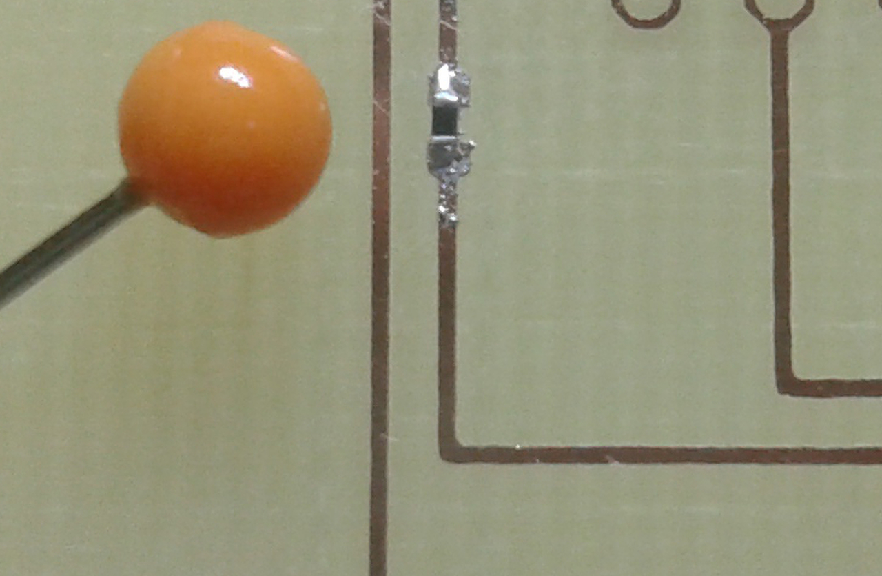

(#) phc hozzászólása Feb 12, 2015 / 1
Ezt még gyakorolni kell, de elsőre nem rossz...
(csak egy gombostű volt kéznél összehasonlításnak )
A nyákban nincs és sikeresen beleoffoltam, de a forrasztasban még akad. (nyitottam volna hibakeresés smd forrasztásban topikot?) ..

(#) Mircsof válasza szucsistvan123 hozzászólására (») Feb 12, 2015 /
Mikihez közeli tranyo lábai gyanúsan állnak nem tudom szándékos-e én a rajzon szereplő BC182 lábkiosztását vettem alapul.
A Relé környékét mint írtam PM-ben nézd át, én sárgával jelöltem hogy szerintem merre az arra.
A hozzászólás módosítva: Feb 12, 2015
