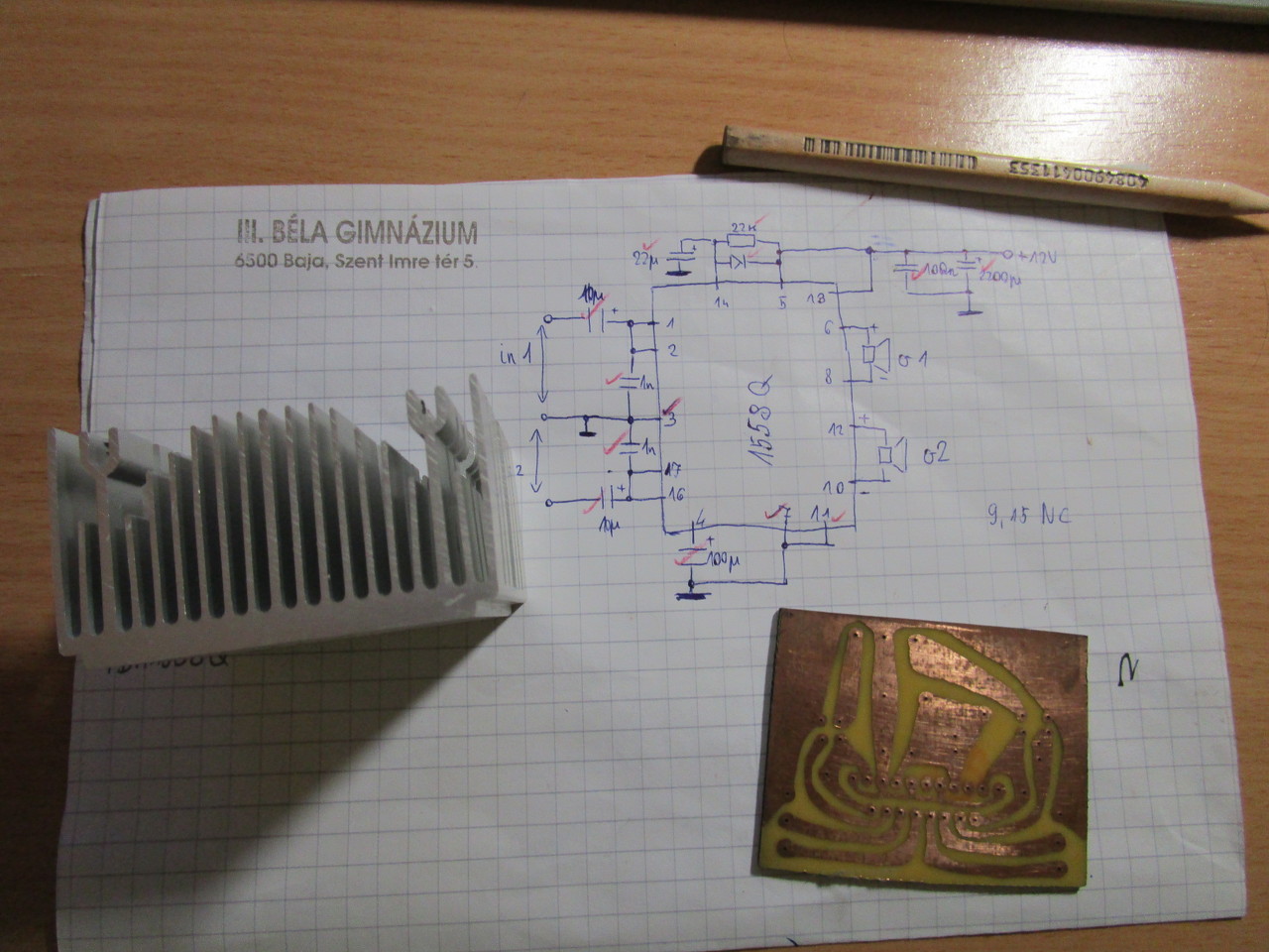

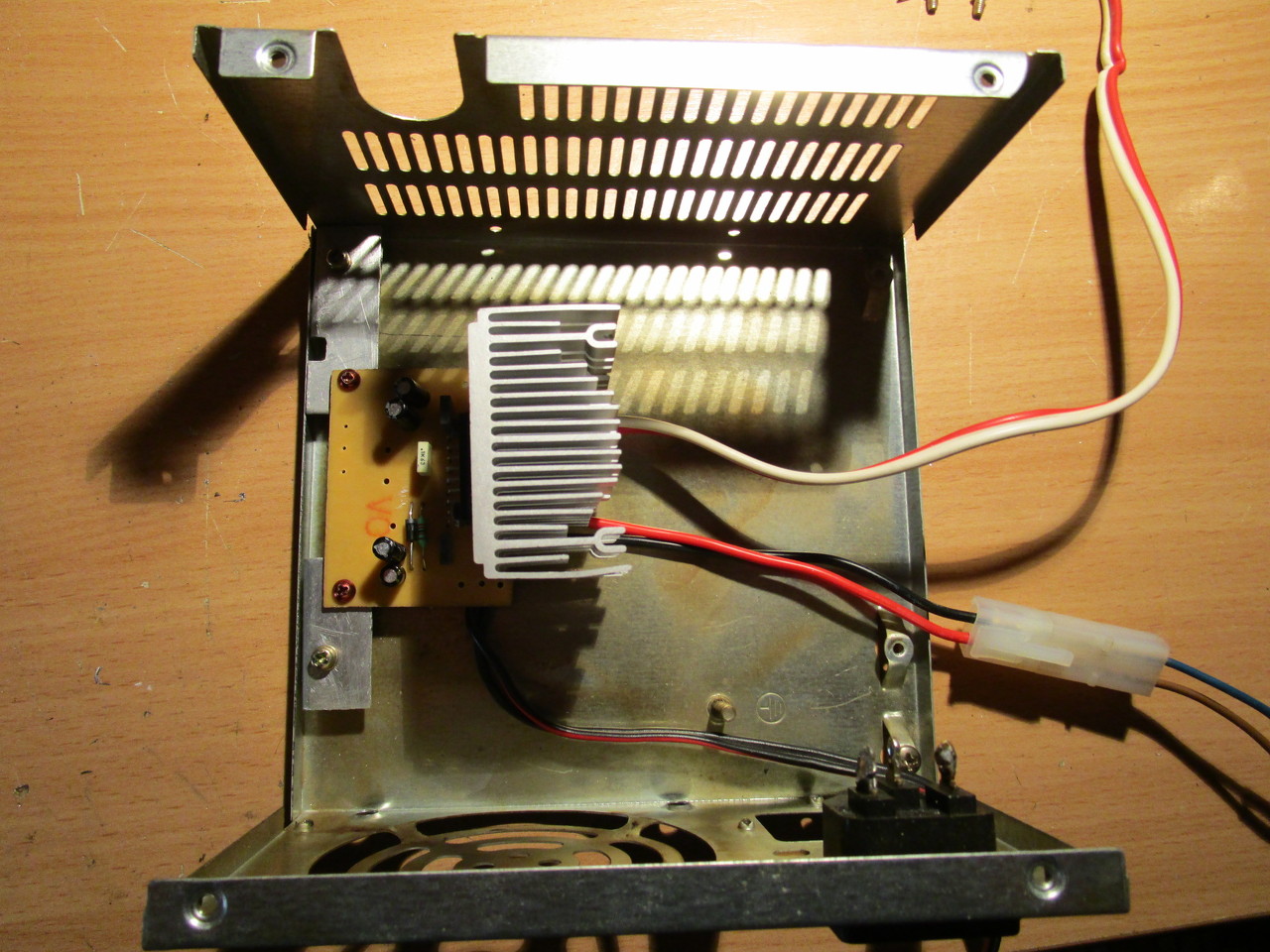

A téma címében szereplő IC-vel építek hidalt sztereo végfokozatot. A képen szereplő hűtőborda elég lenne ehhez az IC-hez? (Valami régi processzor/VGA kártya hűtőbordája lehetett egyébként.) Az egész erősítő egy kibelezett PC táp dobozába kerülne, esetleg rásegítő ventillátort tudok betenni, mert a helye megvan neki a dobozon..
(#) reloop válasza Tomi94 hozzászólására (») Jún 23, 2014 / 1
Szia! Ez a borda elég hozzá. A lamellák álljanak függőlegesen, hogy a felmelegedett levegő a fajsúlykülönbség miatt jól tudjon áramolni. A lamellák alatt és felett legyen szellőző nyílás.

Megcsináltam ezzel, kulturált szobahangerőn kb. 45-50 fokosra melegszik fel a borda 10 percen belül, viszont utána nem megy feljebb. Nagyon meghajtani még nem mertem megpróbálni, ez még rendes üzemi hőfok? Valószínűleg azért több órás bulikhoz beszerelek egy kis ventilátort, ott úgysem zavar senkit, ha van egy kis alapzaja..
A másik egyébként, hogy a megfelelő trafó híján egyelőre egy autós akkutöltőről próbáltam ki (nem búg egyébként egyáltalán, pedig ez biztosan nem stabilizált), és így 17.5V a tápfeszültség az IC-n, ami már nagyon a határon van.. Gondolom, ez is befolyásolja a melegedést.
(#) reloop válasza Tomi94 hozzászólására (») Jún 29, 2014 /
Soknak vélem a melegedést szobahangerőn. A hangszórókapcsokon mennyi az egyenfeszültség jel nélkül? 200mV alatti értéket várunk.

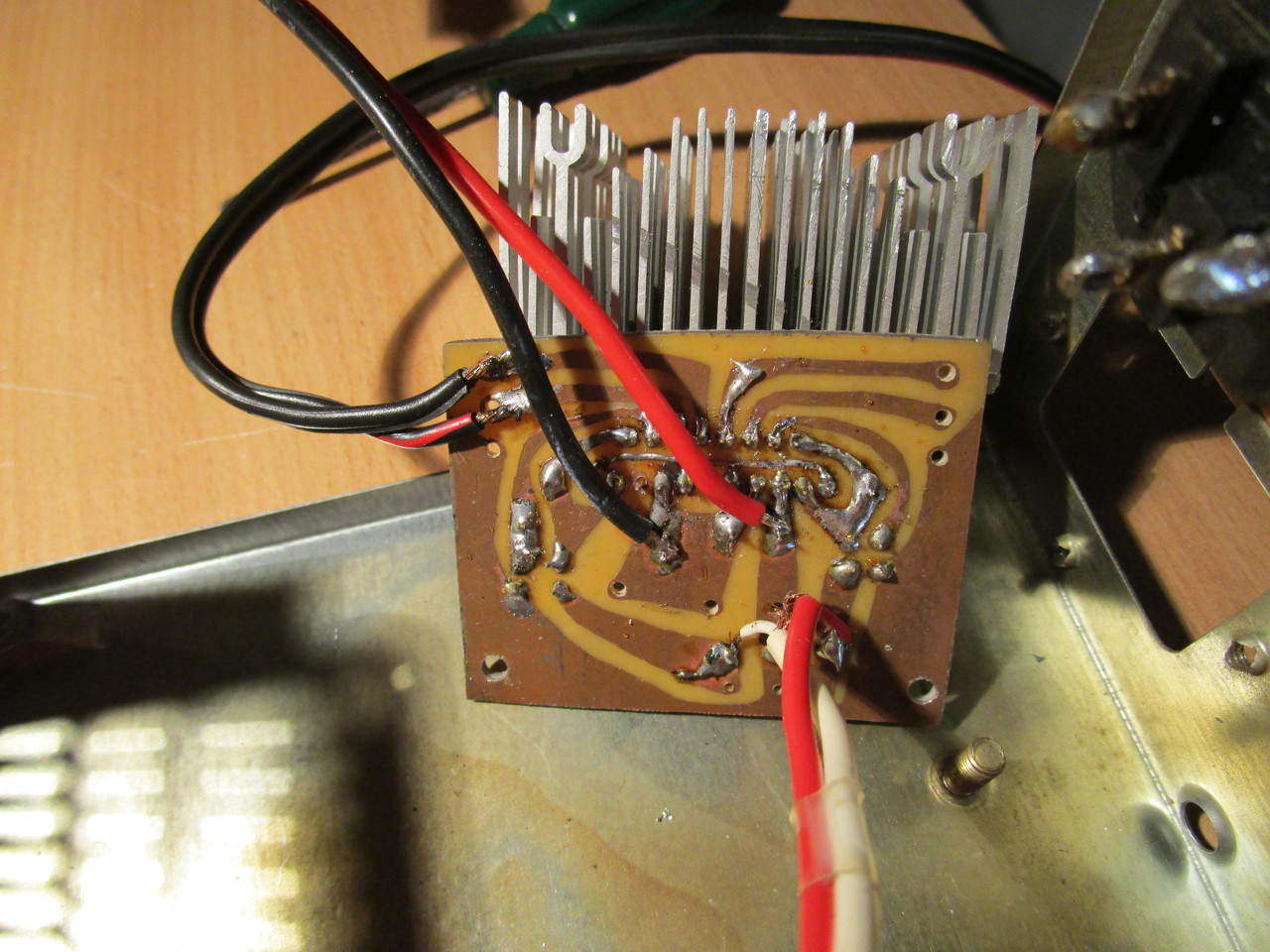

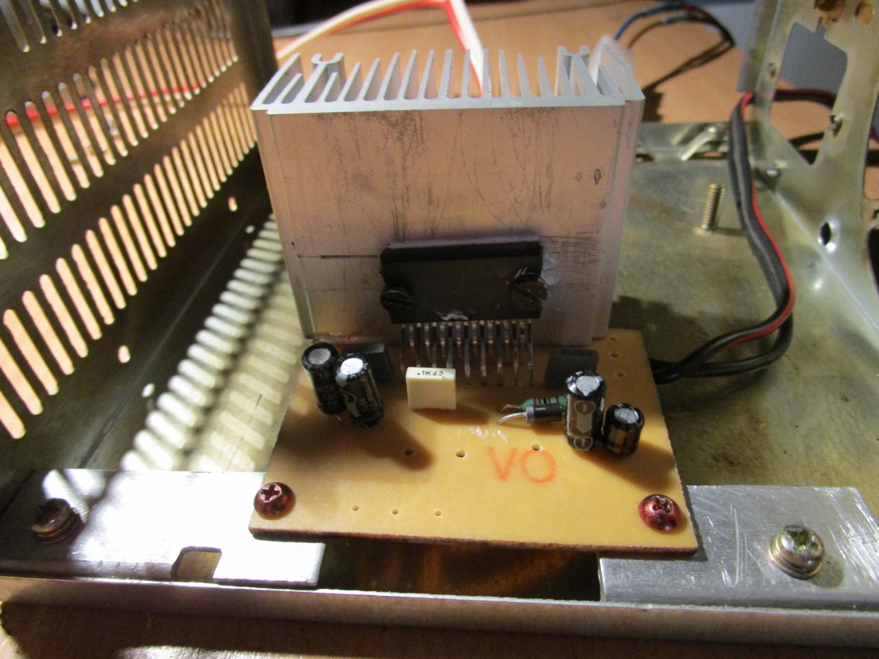

Jó lenne egy fotó, lássuk a huzalozás okot ad-e gerjedésre?
(#) Tomi94 válasza reloop hozzászólására (») Jún 29, 2014 /
Hangszórókimeneten 33mV-ot mérek egyenfeszültség állásban, az semmi. Fotókat mellékelek. Nyugalmi áramot meg egyszerűen nem sikerül mérnem.. Ha direktbe rá van kötve a tápra az erősítő, akkor beindul és szól szépen (nagy hangerőn is, szóval emiatt nem gondolnám azt, hogy gerjed..). Viszont, amint sorbakötöm vele az árammérőt, csak halkan zúg, semmit nem erősít, de azért felvesz fél ampert..

Mekkora a tápszűrő (puffer) kondenzátorod? Úgy látom a panelről is hiányzik a helyi elkó. Így nem biztosított a stabil működés!

Ez egy tipikusan ventilátort igénylő borda, jól látod. A ventilátort egy soros ellenállással (megfelelő teljesítményű legyen) lassíthatod, egész hangtalan működést is elérhetsz kielégítő hűtés mellett.
A panelre feltétlen tennék tápszűrő elkót, akár 100µF is jó, ha nincs nagyobb.
(#) titi válasza Tomi94 hozzászólására (») Jún 29, 2014 /
Szerintem egy kicsit takaritsd meg a gyantától a panelt...
Bár azok a forrasztások se valami szépek...
Én évekig használtam ilyen IC-t mindössze egy kb. 8-10cm-es darab U alu profillal, aminek közel sem volt ekkora hőleadó felülete, és gyakorlatilag épphogy kézmeleg volt.
