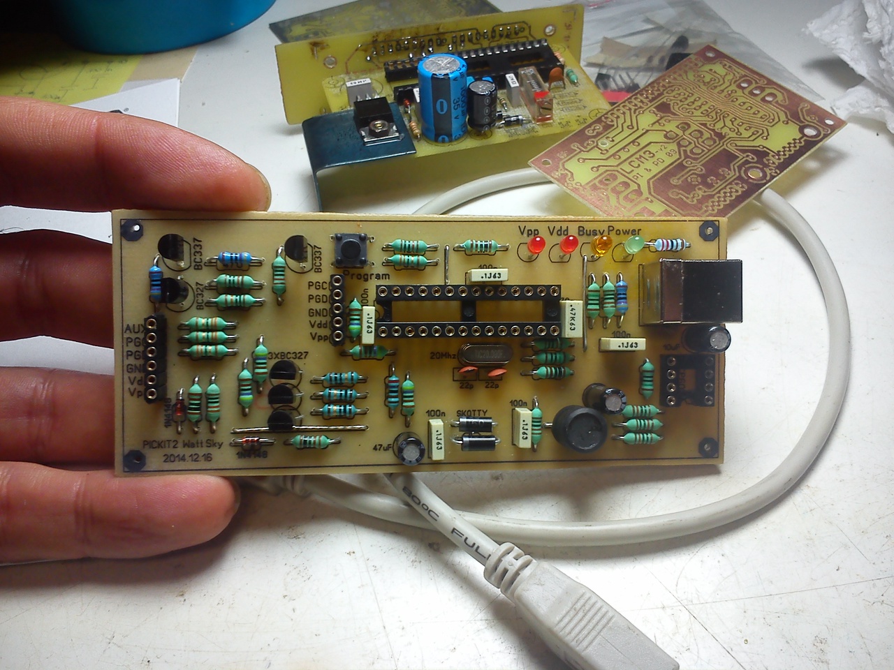

Volt itt az oldalon a watt féle klón furatszerelt változata Sky tette közzé. Na én ezt kicsit módosítva a ledek elhelyezését megrajzoltam sprint layoutban. Atys67 fórumtárs készített ebből egy példányt, amennyire tudom kifogástalanúl működik. Ha érdekel délután felteszem ide a terveket. Azért nem tettem még közzé mert az én példányom még készülget.

Ez a Watt féle klón furatszerelt változata. Eredetileg SKY tervezte át, én csak megrajzoltam sprintbe, és egymás mellé rendeztem a ledeket. Maradt azért smd alkatrész rajta.
