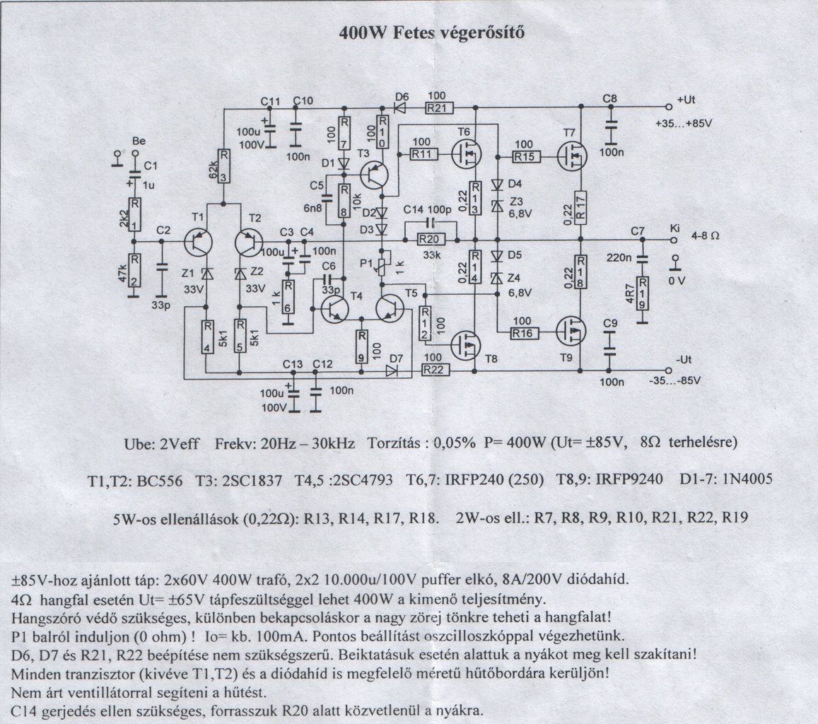

A táp, hát az nem adnék neki +-85v-ot, onkább 80v-ra gondotam,, hogy azért legyen jó teljesítmény. (Hazaérek, jobban szét nézek mit írtak erről, csak a google mindíg a topik elejére dobta a találatokat, meg fojt kifele abszemem 3 oldal olvasása után, ezért nem olvastam végig)
(#) reloop válasza gandalfcappy hozzászólására (») Feb 13, 2015 / 1
Szia! A közelítő számvetés az alábbi. A csúcsáram 80V/2 ohm, azaz 40A. Egy tranzisztorra ekkora tápfeszültségnél 5A-t terhelhetünk biztonságosan. Az eredmény 8 pár.
Az elképzelésed szerinti erősítő 1000W feletti teljesítmény leadását célozza meg, ezt AB osztályban kerülném. Amúgy mi a terved ezzel az erőművel?

Mélyládát akarok vele hajtani, van 1 hangszóró, ami 2x4ohm-os, gondoltam megkérdezem a fórumozókat, hogy mi a véleményük erről a 2 ohmos dologról, (valahol csak-csak motoszkál a fejembe az a 2ohmos bekötés, ha már ott van a lehetőség) mert ha szerintetek, vagyis szerinted is oké, akkor nem sajnálom rá a pénzt, oszt megszerzem az alkatrészeket hozzá. De, ha butaságnak tartanátok, akkor gondolkodás nélkül 8 ohmon hajtom ezzel a végfokkal.
De már látom, számításaidból, hogy 81-82v-tal fogom megkínálni, 8 ohmon. Aktív mélyláda lesz, nem lesz rá lehetőség, h rádugjanak még 1 terhelést. De még teszek mellé 1 pár fetet.
(1x rendeltem a bajitól ilyet, 2x döglött meg, 1x valakinél, 1x nálam, én csak 1 mélyládát hajtottam vele (8ohmosat)). Azt a légmagos tekercset ezért kérdeztem, hogy nem kéne a kimenetre? Plafon feszt azért nem adok neki, mert a hálózati fesz. ingadozik.
Vagy csak 1-ik tekercsét kössem be, és 4ohmon 65V-tal hajtsam? Szerinted melyik volna jobb? Köszönöm, hogy foglalkoztál a kérdésemmel, és számolgattál! (Már kijöttem ebből az elektronikai dologból, a munkám miatt, pedig nagyon szerettem mikor sulis voltam.)
Ez az erősítő nem IRFP tranzisztorokhoz készült, de mivel ideig óráig elevickél vele, senki nem vette a fáradságot, hogy hozzáigazítsa. Miről is van szó? - Bővebben: Link
Megoldandó továbbá, hogy túlterheléskor a végtranzisztorok megsemmisülése helyett valami kellemesebb történjen Lehet benne áramkorlátozó, vagy gondosan méretezett és pozicionált biztosíték.
Az erősítő kimenete és a hangsugárzó közötti induktivitás a meredek terhelésváltozástól óvja a végfokot. Ilyesmi bonyolult hangváltó, szokatlanul hosszú hangszóró vezeték esetén szokott problémát okozni. Rossz tranziens viselkedésű erősítők különösen érzékenyek ilyesmire.
Az induktivitással párhuzamos ellenállás a kapacítív terheléssel létrejövő rezgőkört csillapítja.

De akkor, maradjunk a 8 ohmos változatnál. Ez a fetes nyákom megvan, csak nincs lövésem sem róla, hogy miért nyiffant ki 2x is.

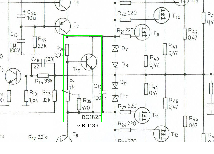

A rajzra szeretnék hivatkozni. Mennyire sikerült megérteni P1, D2, D3 tarthatatlanságát? A zöld kereben lévő tranzisztoros áramkörrel kiváltva megszűnik a hőre való megfutás kockázata. A tranzisztort természetesen a végtranzisztorok közelében a hűtőbordán kell elhelyezni.
Még így is fontos, hogy kellő hatékonyságú hűtőbordád legyen!
A hangszóró tekercseit 8 ohm-ra kötve, a végfokot ±80V-tal tápláva elég a két pár végtranyó.
A tápágakban használj 4A-es biztosítékot.
A várható 300W kimeneti teljesítményhez minimum 4-500VA-es tápot ajánlok, ne essen sokat a feszültség terhelés hatására.
A D6, D7, R21, R22 alkatrészeket ültesd be és aktivizáld, ha eddig elmaradtak volna.
A végtranzisztorokat (legalább N-est N-essel, P-ést P-éssel) össze kell válogatni, durva eltérés esetén a szomszédos pár egyik tagja magára rántja a másik terhelését és leég.
Nem igazán tudom milyen tempóban adagoljam az információkat? Ami nem érhető, kérdezz rá!

Tehát a trimer poti csúszkájával kössek sorba 470 ohm-ot. Majd a rajzomon, a D2-vel és D3-mal jelölt diódákat szedjem ki és 1db 3,9K-s ellenállást tegyek be a kettő együttes helyére? Így gondoltad ugye?
Beépítem azokat az alkatrészeket is, mert nincsenek benne.
Úgy emléxek, hogy olyan +-hatvan valamennyi volt a tápja.
Hát a párba válogatásról annyit, hogy 2db N-es. és 2bd P.s volt a csomagba amit leküldtek nekem, nem nagyon tudtam válogatni, nah meg, fetnek nem nagyon tudtam mérni semmijét, ha tranyó lett volna akkor bétát mértem volna kíváncsiságból is, de most ebbe nem megyek bele.

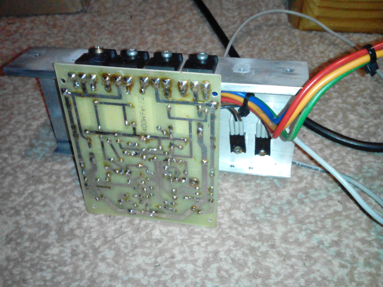

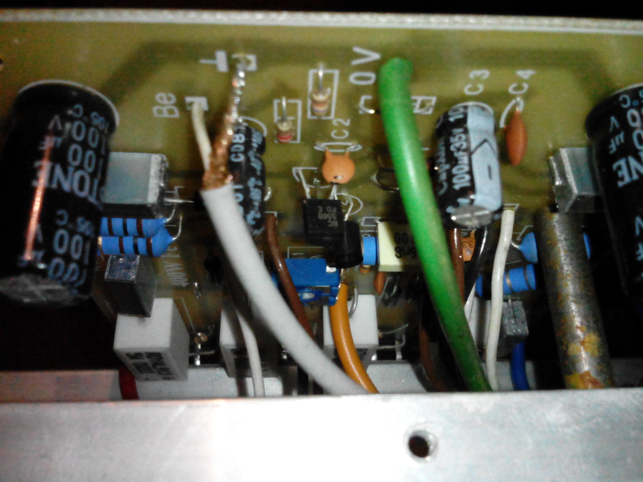

Így néz ki, nem tudtam jobb képet. (A fetek nincsenek fordítva kötve, a nagy ellenállás meg a kicsi keresztbe vannak húzva a nyák alkatrész felőli oldalán.)
A tranzisztoros nyugalmiárambeállítóhoz felhasználhatod a NYÁK adta beültetési lehetőséget. Az IRFP átforgatásából látom, tisztában vagy a tranzisztorok lábkiosztásával, a BD139 bekötésével remélem megbirkózol. Élesztés során a 470 ohm-mal kiegészített P1-et először állítsd maximális ellenállásúra (1k).
Az alacsonyabb tápfeszültség nem gond. A hűtésed ugye nem csak a képen látható aludarabkából áll?
A T3, T4, T5 lábaiba vezetéket toldottál? Az 5k meg 10k-val lezárt bázisuk nagyon érzékeny egy ilyen mutatványhoz. Nem mondom, hogy így nem működhet, de kész életveszély.
Linkeltem az előbb képet a válogatásról. A gate-et a drain-hez csippented és 10-100mA-t engedsz át rajta polaritás helyesen. Méred az így kialakított két pólus között a feszültséget, és ezt hasonlítod össze. Ha a szomszédos pár egyik tagját pótolni kell, akkor vagy mindjárt két új azonos sorozatból valót teszel bele, vagy méregetsz. Több tized volt eltéréssel kár is próbálkozni.

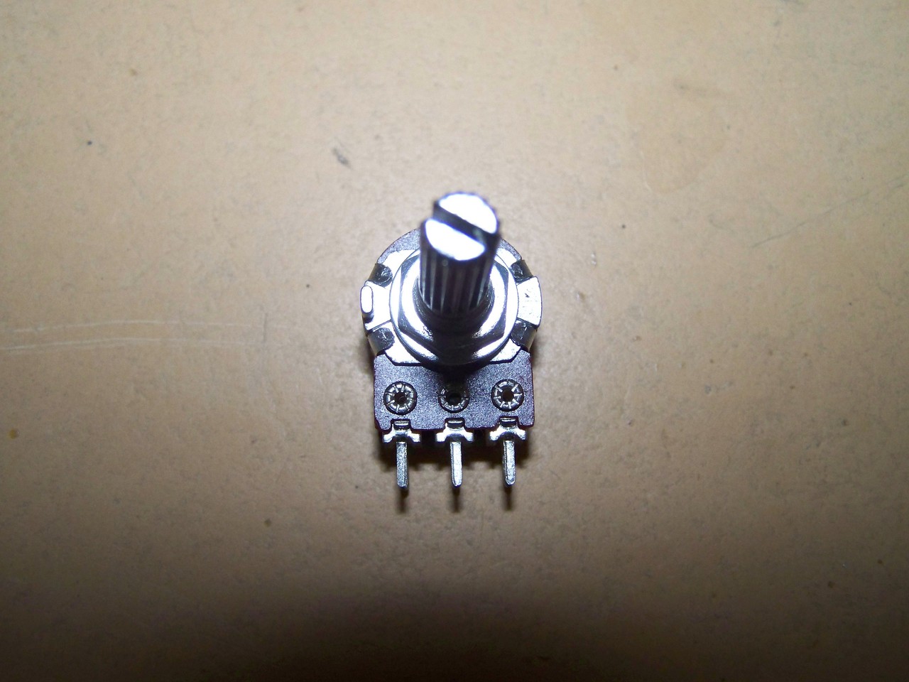

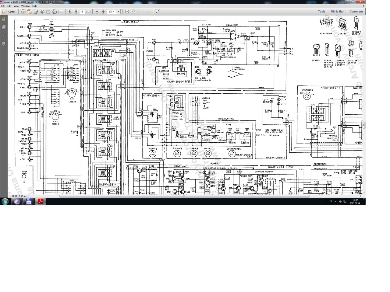

Egy kis segítséget szeretnék kérni egy Onkyo A-8450-es erősítővel kapcsolatban.
A hangerő potmétere teljesen zárlatos volt cserélni kellett ez egy 16 érintkezős dupla loudness-es potméter.Csak olyat tudtam szerezni ami sima loudness-es.A második részéhez ami a direct CD-hez tartozik be lehet kötni a helyére két 47K-s ellenállást (1/4W vagy 1/2W-ost)?
Ezt azért kérdem,mert a Tuner bemenet negatívja ide csatlakozik valamiért.
Vagy csak egyszerűen kössem hozzá a többi bemenet földjéhez?
Ha a loudness-es potméter nem megfelelő hozzá,mert másik erősítőből van(más tengely,más lábkiosztás),akkor a egy sima potméterrel megoldható ,hogy legyen folyamatos mély kiemelés?
Minden segítséget előre is köszönök!

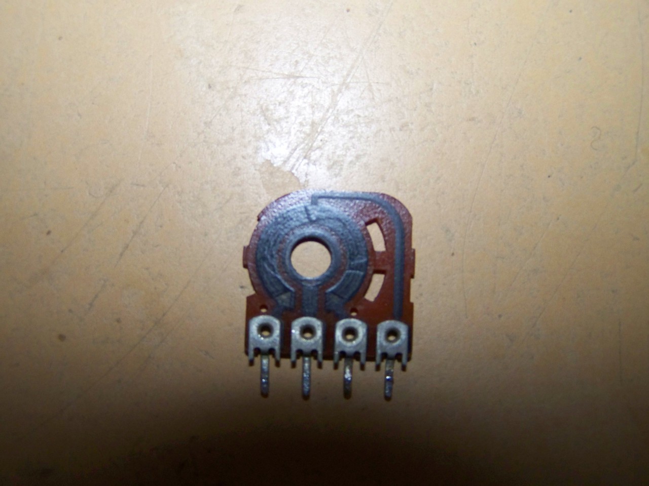

(#) Phoenix82 hozzászólása Feb 14, 2015 /
Potméterek:
1. Eredeti 4x100K-s csillagtengelyes volt.
2.,3. ezekre tudom cserélni 6 és 7 kivezetéses.
A 7-esnél egy pont közös.(rajz van a bekötéséről Technics SA-R330)
(#) Buvarruha válasza Phoenix82 hozzászólására (») Feb 14, 2015 /
Szerintem kösd be simán kihagyva a loudness őrületet és a hangszínszabályzóval emelj mélyet, ha akarsz.

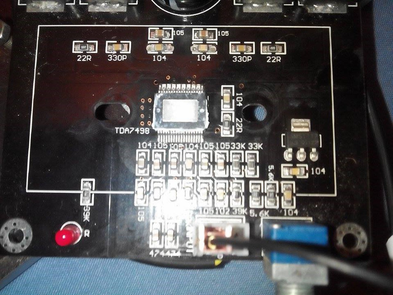

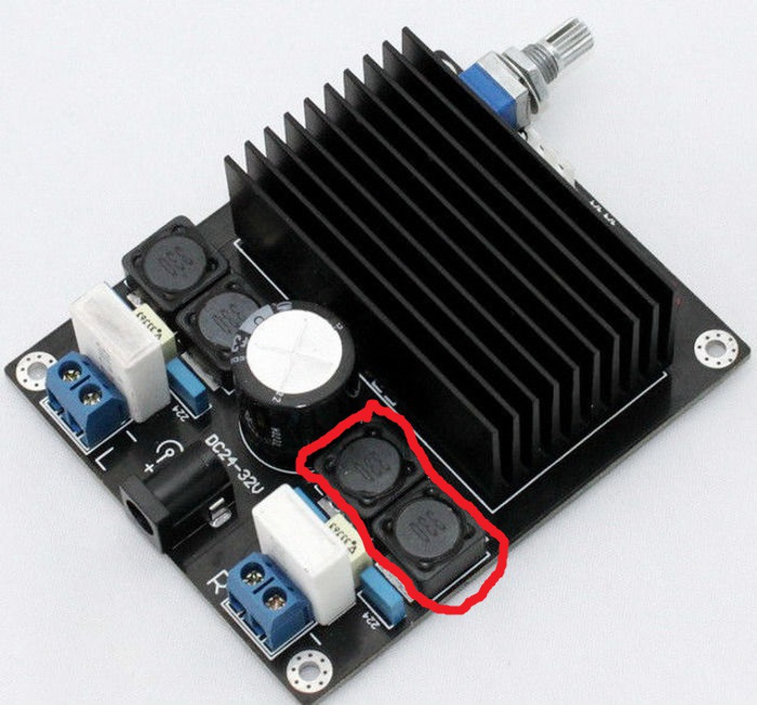

Mivel én kevésbé vagyok ügyes és kreatív vásároltam egy erősítő panelt az ebay-en. Be kötöttem minden szépen szólt mind két oldala. Viszont egyik napról kb a másikra elszállt az egyik fele. Mivel elég pici alkatrészek találhatóak rajta és javítani sem könnyű. Annyira viszont rá jöttem, hogy a képen bejelölt alkatrészeknek az értéke nem ugyan annyi a másik oldaléval. Lehetséges csak, hogy ezek szálltak el valami úton módon? Vagy ne kinlódjak az alkatrész rendeléssel stb. Hanem inkább vásároljak egy új panelt ? Csak mert itthon pont ugyan ilyen alkatrészem nincs. Esetleg mivel tudnám őket helyettesíteni? És pontosan mi is ezeknek a neve?
Erősítő panel neve : TDA7498 2X100W
(#) reloop válasza sonny007 hozzászólására (») Feb 14, 2015 /
Szia! Induktivitások. Miért nem írtad a mérés eredményét?
(#) sonny007 válasza reloop hozzászólására (») Feb 14, 2015 /
20Kohm-al mérve, sajnos ettől kisebbel nem tudok :/
A jó oldalon
-3,40 ohm
-3,29 ohm
A rossz oldalon
-3,38 ohm
-3,40 ohm
Vagy valami mással kellett volna mérnem?! :O
Ettől markánsabb hibára számítottam. Pillants be azért a hűtőborda alá, lehet ott fóliaszakadás, vagy forrasztási hiba.
Hát ránéztem sok mi hibát nem találtam.
Az ellenállásokat megmérve nincs szakadás. Viszont a sárga, és barna egyéb alkatrészek (amiket nem tudom mi lehet a nevük) azoknál jó formán 90%-nál nem sípolt be a mérőm. De kétlem, hogy ez mind rossz is lenne hisz akkor valószínűleg nem is működne a másik fele se.

Az induktivitásokra az összesre: 330 de több semmi :/

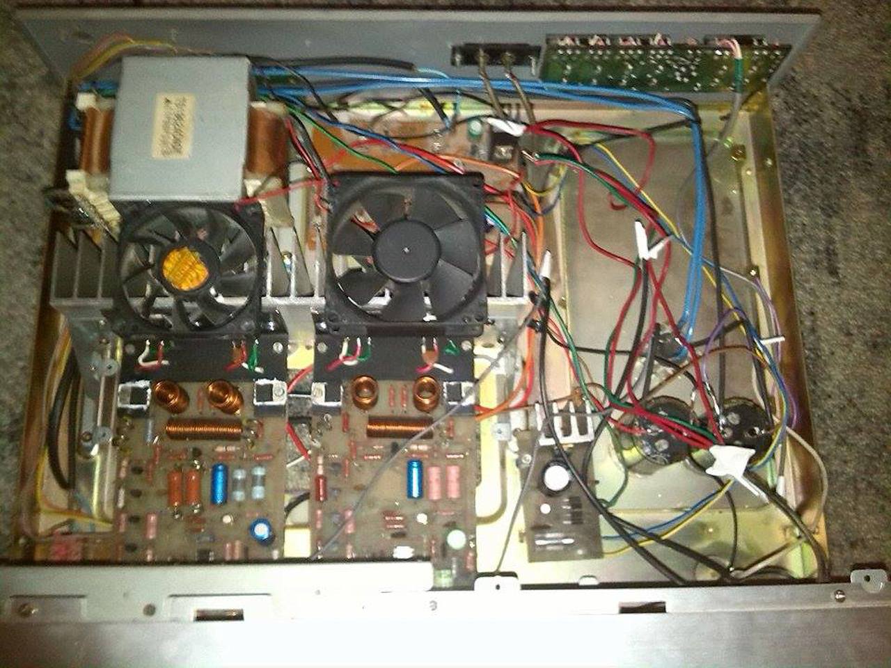

Mellékeltem egy képet a QUAD-ról is. Nem általam készített úgy készítettem viszont én nem vagyok vele megelégedve :/
