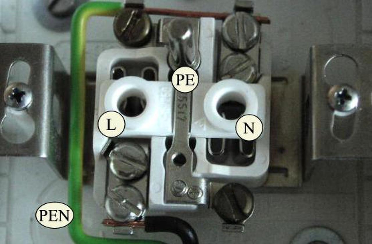

Sziasztok. Az eggyik szobában szeretnék egy konnektorból 2-t csinálni. Már kivéstem a kábel helyét, kifúrtam a konnektor dobozainak a helyét. A konnektorok bekötéseivel lenne problémám. Nálunk régi TN-C [nemtudom kinek mit mondd (kép)] szabvány van, csak 2 kábel van. Én úgy tudom hogy erről a konnektorról márcsak úgy lehet továbbvinni az áramot, mint ha hosszabító lenne, azaz 3 eres kábellel. Eggyik rokonom nagyon erősködik hogy oda elég a 2 eres, de én nem hiszek neki. Segítenétek?
(#) cupika97 hozzászólása Feb 16, 2015 /
Vagy így lehetséges?
A hozzászólás módosítva: Feb 16, 2015
