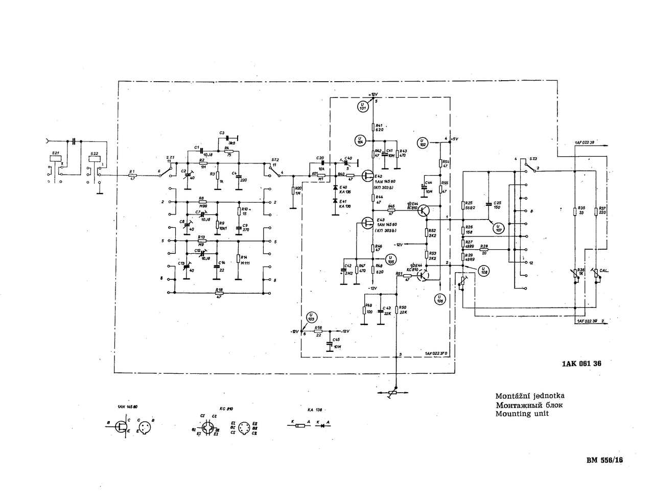

Köszönöm a biztatást, megmértem. Hát nem vagyok boldog. Illetve de, vagy nem tudom. Az egyik szemem sír a másik nevet. A hiba megvan, a körkapcsoló tárcsáira felépített bemeneti osztó után egy az egyben ilyen torz a jel. Amiért viszont káromkodni van kedvem, a fokozat szinte javíthatatlan. Hozzáférhetetlen, hogy abban hogy fogok dolgozni...Le kell szerelni az előlapot, kivenni a komplett bemeneti egységet, de ebben az állapotban használhatatlan, így mérni, hogy hol a hiba illetve az adott alkatrész cseréjével megjavult-e lehetetlen. Na ezen még töröm a fejem egy kicsit.
(#) elektroncso válasza elektroncso hozzászólására (») Feb 17, 2015 /
Az R21 és az R40 közös pontján mértem amúgy a torz jelet.

Érdekes nekem a dolog. A bemeneti osztó hibája csak abban a 3 osztó állásban jelentkezik, amelyik osztó egységben a hiba van. Ez szétszedés előtt megállapítható. Pld. 2mV, 5mV állásban csak egy 47Ohm -R18- ellenállás van az osztóban. 10-20-50mV állásokban másik egység szerepel, 100-200-500mV harmadik, 1-2-5V negyedik egység. Remélem jól látom rajzról és képről, az osztók felosztását.
Tehát ki kell deríteni melyik osztó egység beiktatásakor van hiba. Úgy, hogy működő hibás csatornán figyelni a jelalakot a ks. csövön. Mint visszább a négyszögjelek.
De az egyenszintek mérése is lehet, hogy eredményre vezet, amit visszább írtam.

(#) proli007 válasza elektroncso hozzászólására (») Feb 17, 2015 / 1
Hello! Akkor mérj az R21 előtt is. Mivel ahogy láttam, minden állásban volt hiba, tehát a közös dolgokban lesz valami. Hiszen minden állásban más-más az osztó.
(S21-S22-R1- tárcsa pozíció - R21..)

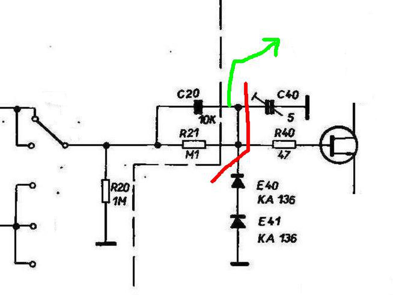

(#) Ge Lee válasza elektroncso hozzászólására (») Feb 18, 2015 / 1
Első lépésnek lekötném a kapcsoló 4-es pontját (R20-21 közös pontja) és áttenném a másik csatornára hogy akkor megjavul-e. Ha igen akkor nyilván előtte van a hiba, ha nem akkor lehet menni tovább.

Szakaszoltam. Mellékeltem egy képet, nehogy elbeszéljünk egymás mellett. A pirossal jelölt helyen tudtam szétválasztani. Gyakorlatilag itt volt könnyű. Máshol szét kellett volna apróra bontanom a fokozatot, így is szét kellett egy kicsit szerelni. A zöld nyíllat jelölt pontról vittem át a jelet a másik fokozat ugyan erre a pontjára, itt most, így hogy nincs utána a szaggatottal bekeretezett rész (ez van a panelen) tiszta négyszögjel látható (kicsit zavaros, szinusz formában hullámzik, de az a külső zavar, amit összeszedett a vezeték, maga a négyszög semennyit sem torzít). Ezek szerint valahol a kis panelen van a hiba.

Közben összekötöttem mást is. Leforrasztottam a rossz csatorna függőleges eltérítő erősítő bemenetéről az osztót. Ennek a fokozatnak a bemeneteit összekapcsoltam (bal felső sarok) (rosszról az osztó lekötve, helyére bekötve a jó csatorna osztója), a négyszög szépen torzítás nélkül megjelent. A hiba behatárolva:Itt a szaggatott vonalon belül van (esetleg tőle jobbra), mert előtte az osztókimenetén még jó a jel, utána az erősítő bemenetére kapcsolva a jelet is jó (a másik csatorna ezen fokozatát használva), csak akkor torzul ha a rossz csatorna ezen fokozatán keresztül megy a jel. (Itt is zajos volt a négyszög, de az a csipeszes mérőzsinórnak köszönhető, ami az összes zavart összeszedte a környezetből, de amúgy szép sarkosan látszott a négyszög, csak vastagok voltak a vonalak.)

Kész van, működik!
Az E41-es dióda átment zárlatba, ez okozta a torzulást. Most már szépen mér mind a két csatorna. Köszönöm szépen a segítséget mindenkinek!

Akkor öröm, boldogság van. Akartam is mondani hogy ha nem kontakt a hiba, akkor általában kondi vagy dióda, más ritkán megy tönkre. Én egyszer másfél napot szívtam egy szkóppal egy 400V-os dióda miatt a nagyfesz részben, mert a multi jónak mutatta. Kicsit gyanús volt a nyitófesze, de a multi szerint jó volt. Aztán elővettem az alkatrésztesztert ami egyből azt mondta rá hogy ez kettős dióda. Kicserélve meg is javult a szkóp.
