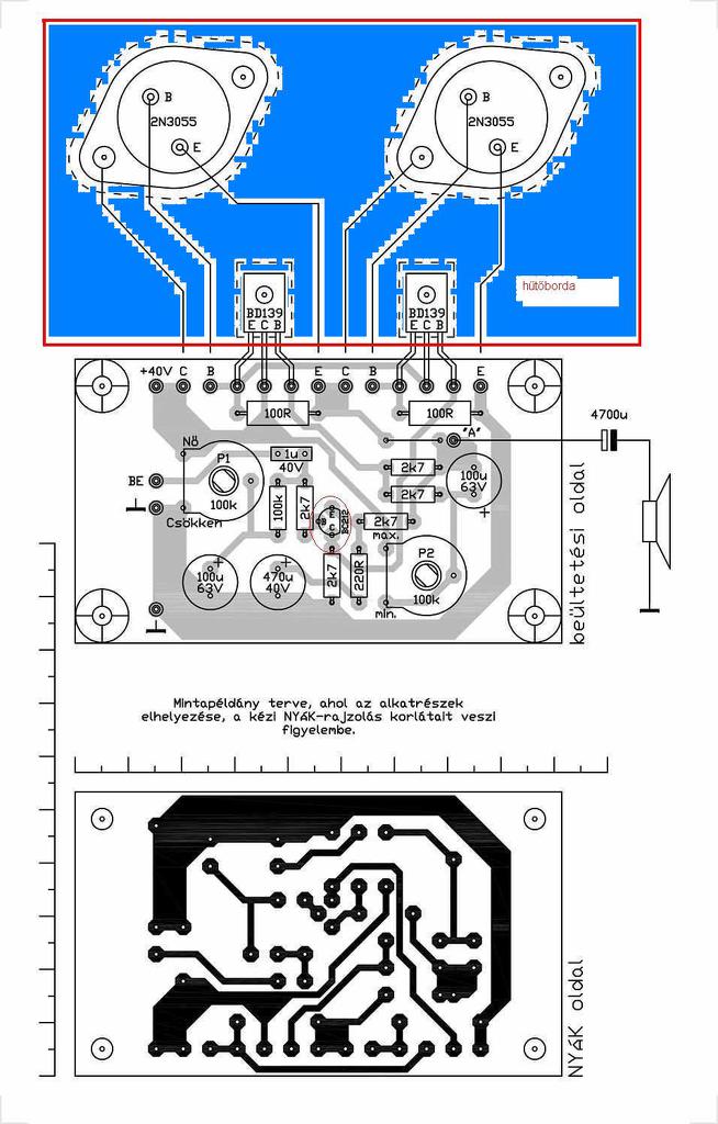

Tisztelt fiuk! Szeretném kérdezni ,hogy a rajzon látható erősítő tranzisztorok hűtése mehet - e egy hűtő lemezen megoldani ,Gondolom teljesen kiszigetelve. De inkább írjátok meg.
(#) pucuka válasza aramis hozzászólására (») Feb 20, 2015 /
Ahogy a csatolt képen látszik, egy bordán kell megoldani. Mivel a TO3 toknak csak két lába van, nyilvánvaló, hogy a harmadik kivezetés a ház. Tehát csak elektromosan szigetelten lehet, kell felszerelni. A többi tranzisztort is, ami a hűtőbordára kell felrakni.
Ehhez a művelethez beszerezhető a tokozásnak megfelelő méretű szigetelő szerelvény, alátét lemez, és a rögzítő csavarokhoz szigetelő alátét.

(#) 20sz Jófiú válasza aramis hozzászólására (») Feb 20, 2015 /
TO3-as tokozású tranzisztor helyett használj inkább TO218 vagy TO220-as tokozásút. Egyszerűbb a hűtőbordához rögzíteni, ráadásul a TO3-as tokozás már rég elavult.
