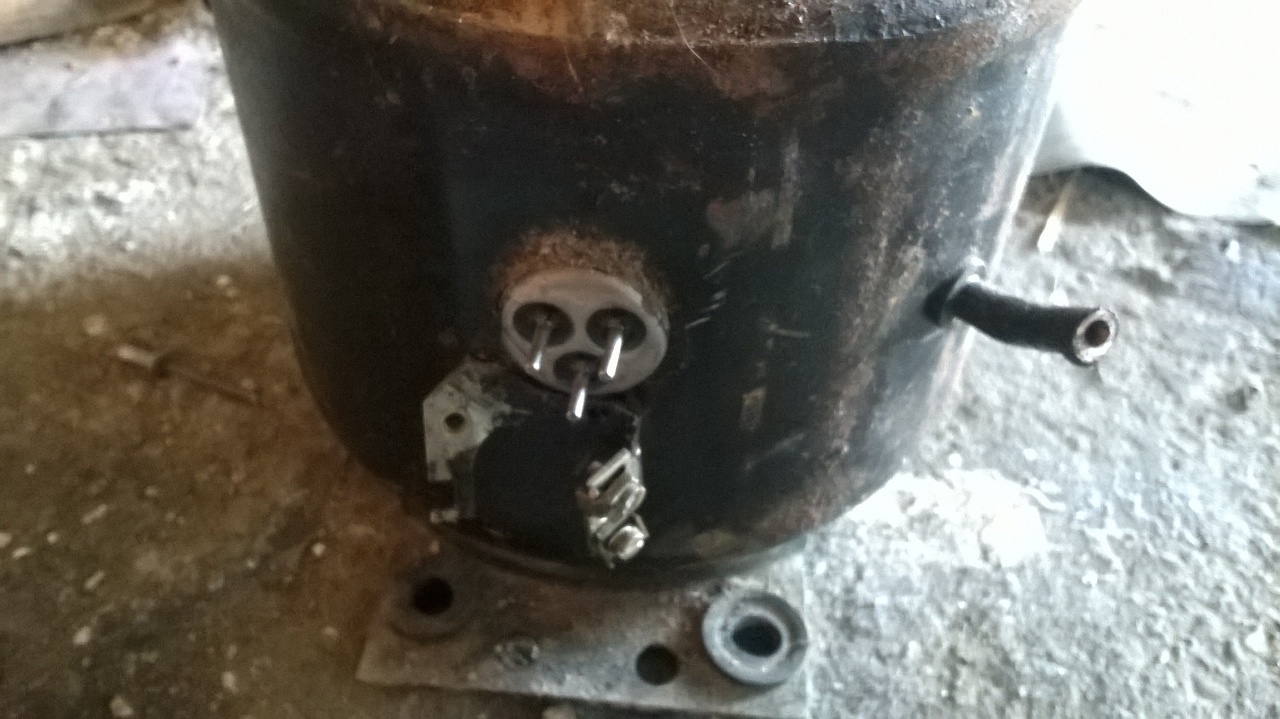

Még amatőr vagyok villamosság szempontjából és egy hűtő motorból akarok kompresszort csinálni nos a motor adott de az indító relé stb nem . Viszont itthon találtam két ruszki relét is amelyek állítólag hűtőben voltak de nem tudom,hogy jók e egyáltalán hozzá vagy hogy kell bekötni számítok a segítségetekre . előre is köszönöm ! képek lent

Szia, Mivel a házi kompresszorok teljesítményében olyan nagy különbség nincsen, így szerintem jó az Orosz relé bármely kompira. A bekötéséről itt mazsolázhatsz.

Háát....,nem biztos. Én egyszer akartam egy rossz klixonos helyére ejtőmágnesest tenni de nem húzott be,pedig jó volt! Nem mindegy hogy a segédtekercs ellenállása mennyi.
A főfázis-tekercs áramára kell, hogy meghúzzon, az alsó-balszélső, az alsó-jobbszélső a segédfázis, erre adja az áramot, míg a főfázis árama le nem esik, s elejti a kontaktot.

Ez a rajz értelmezhetetlen,mert csak két tekercs van a kompriban(230V). A bal felső a közös C,jobb felső a segédfázis Sf,alsóra megy a fázis L,de vannak olyan elrendezések ahol talpán áll a háromszög,ott a kötést is vele forgatod!
Akkor neked nem azt hozta ki a link, természetesen 2 tekercs van benne a linken a 25 Ohm a főfázis, az 50 Ohm a segéd, amit berajzolt pirossal 75, pedig a 2 összege.
Közben értelmezni próbáltam,hogy a piros két tekercs összegé adja,de rosszul,rossz helyre van rajzolva! Mint írtam,a bal felső a közös,tehát két tekercset együtt mérni a jobb felső és az alsó közt lehet!
