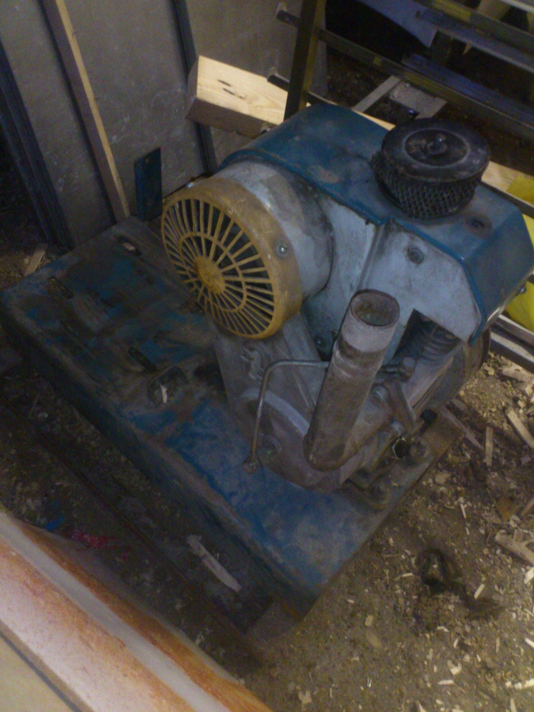

Üdv mindenkinek! Érdeklődni szeretnék hogy a képen mellékelt szörnyetegről tudnátok-e valami infót mondani! Ez egy Orlik 1 JSK 75 kompresszor, 4 kW a teljesítményigénye, és kb. 415 litert tud percenként! Valaki találkozott már ilyennel?

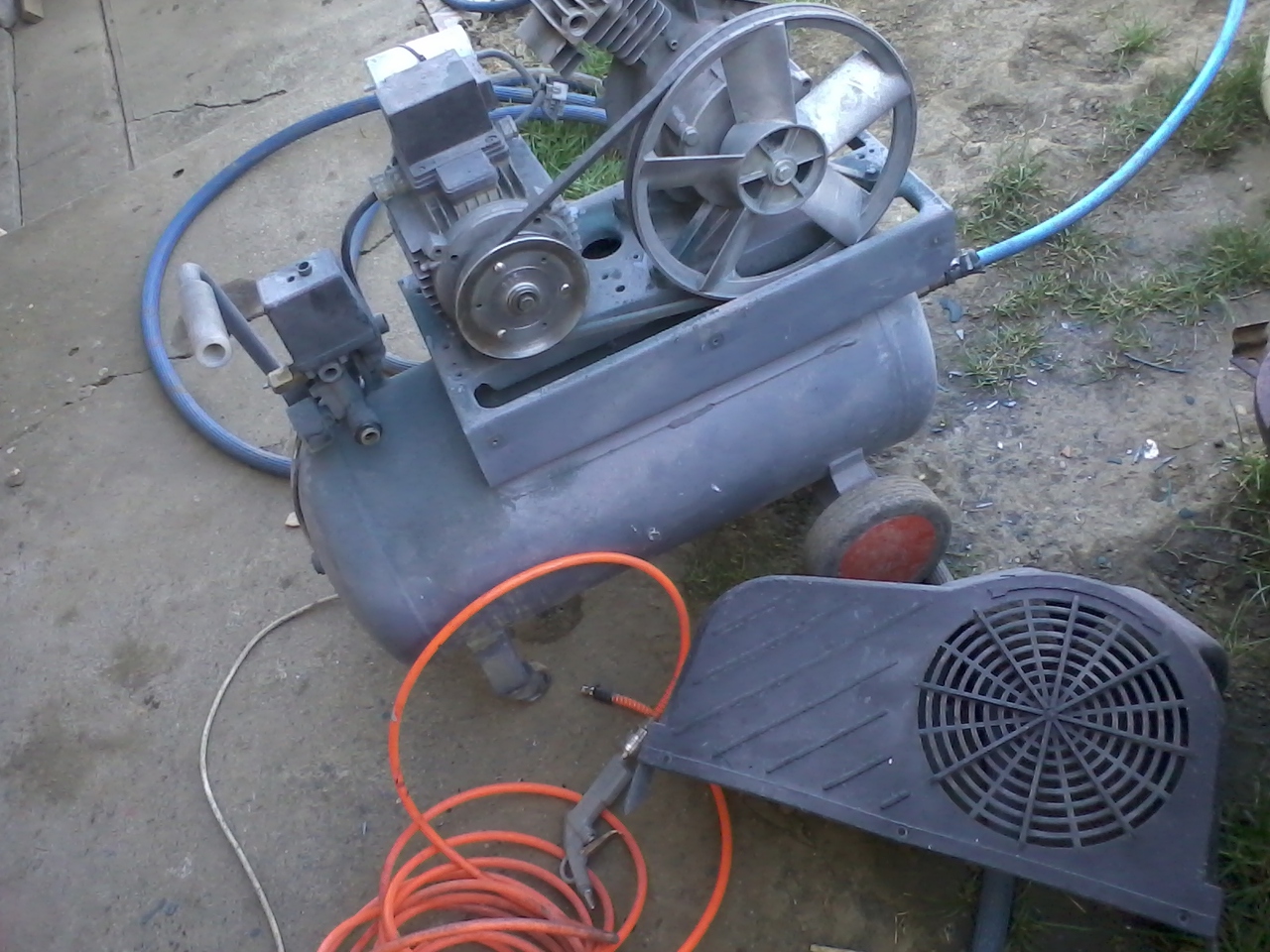

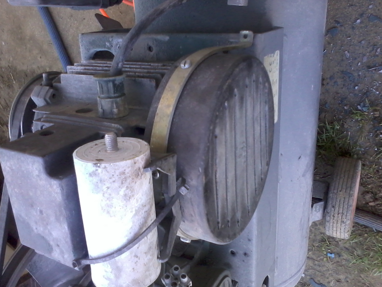

vettem egy kisebb hordozható kompresszort (sistemblock air compressor) nem tudom kinek ismerős a márka... noss...a gond eddig egyszerű ha felmelegszik a motor leold az egész...mivel tiszta retyós festékporos volt az egész, szétbombáztam és elkezdtem takaritani....ekkor láttam meg hogy a villanymotor hátán lévő műanyag ventillátor burkolat igaz megtévesztően gyárias de házi....amint levettem 2-3x-or annyira nyomta a levegőt de kissé oldalasan....nem tudom mennyire fontos ez a burkolat? gyárilag megvezetné a levegőt? vagy csak mint védőburkolat van jelen?....azóta terhelés alatt nem próbáltam mivel szét van szedve minden...dee ezt a melegedési gondot van ötletetek hogyan lehetne megszüntetni?

(#) Laaac válasza Laaac hozzászólására (») Márc 20, 2015 /
ezt már nem engedte egybe
(#) yulo5310 válasza Laaac hozzászólására (») Márc 20, 2015 /
Ez egy tökéletes megoldás az elveszett ventillátor pajzs pótlására! Esetleg annyit csinálhatsz,hogy a mezőket szögben kiljebb nyitod,hogy könnyebben szívjon,ahogy a gyáriakon is van! Egyébként gratula!,nagyon szuper géped van! Üdv!
(#) Laaac válasza yulo5310 hozzászólására (») Márc 20, 2015 /
köszönöm a gyors válaszod azt hiszem hozzá is fogok
csak kiváncsiság képp...ez a pajzs vezeti a motorra a levegőt?
Igen,azok a hosszbordák adják át a hőt a környezetnek.

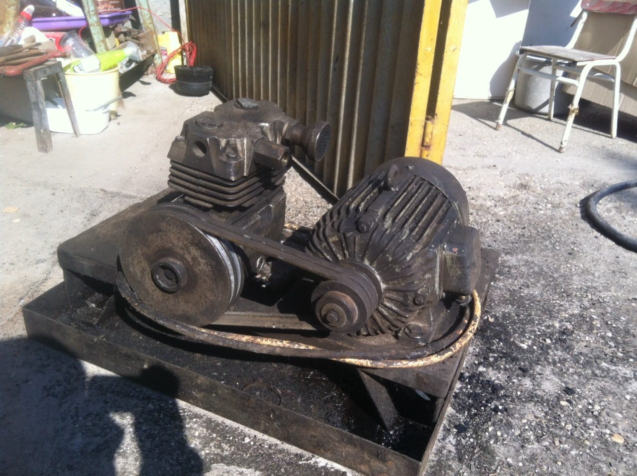

Üdv mindkeinek.
A képen látható kompresszort kellene kipofozni.
Vastag poros-kátrányos fed fed mindent mivel egy alvázvédő műhelyben volt évekig.Cserebe sehol egy roszdafolt.
A kompresszort lehet ledugozom es ugy ahogy van elkuldom szemcseszoratni.
Viszont a motorral nem tudom mit kezdjek.Hogyan szokás ezeket felujítani (tisztítani)?
Egyébként szépen működik.
