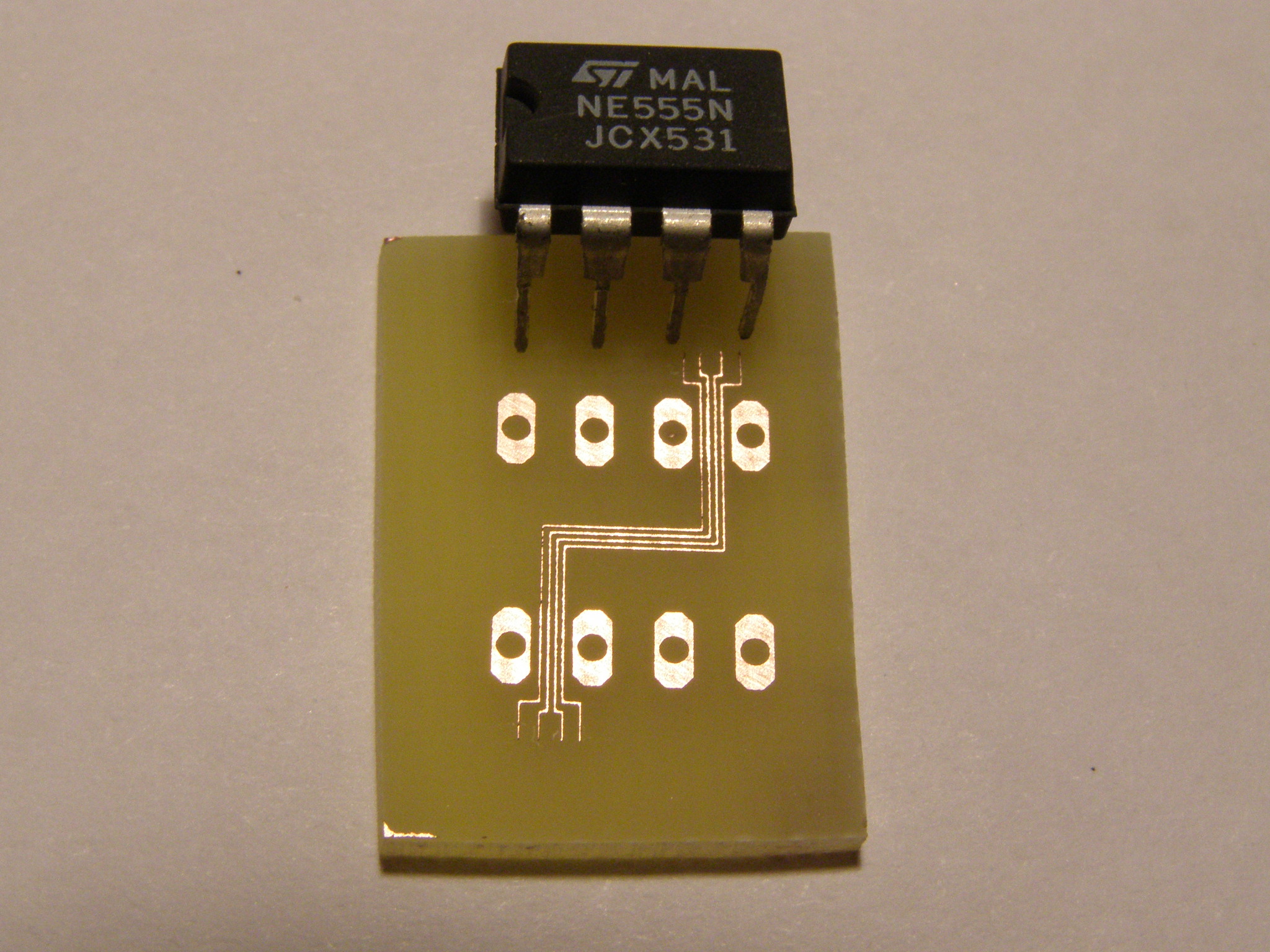

(#) Norberto válasza PCB hozzászólására (») Feb 4, 2008 /
Érdekes módon, mikor Bigabika-tól fényképeket kértünk volna az alkotásairól (miszerint 4-5 vezetősávot el tud vezetni 2 IC láb között lazán), hát természetesen felszívódott az illető, azóta be se lépett az oldalra... há' nóóóórmális az ilyen?
(#) még1MbR válasza Norberto hozzászólására (») Feb 4, 2008 /
Biztosan egymás fölé rakott drótokból csinálta!
(#) Ferkógyerek válasza Norberto hozzászólására (») Feb 4, 2008 /
ÜDV!
Előre leszögezem nem én vagyog Bigabika és szerintem ő sem így gondolta amit írt.
Elolvasva a hozzászólásokat kíváncsi voltam a határra amit még meg tudok csinálni itthon, így kipróbáltam mennyi vezetéket tudok átvinni két láb között.
Négyet sikerült (elsőre) 0,12mm-es vonalakkal amiből sajnos az alámaródás miatt vékonyabb lett, de mind a négy folytonos szakadásvizsgálóval ellenőrizve.
Persze a gyakorlatban nem szoktam ennyit átvinni eddig a max 2 volt. És nem szeretném egyik technológiát sem leszólni mindenki úgy csinál nyákot ahogy a legjobban megy neki, a lényeg hogy sikerüljön
(#) PCB válasza Ferkógyerek hozzászólására (») Feb 4, 2008 /
Szia !
Próbának, hogy mennyit lehet jó.
De élesben van erre szükség ?
(#) Ferkógyerek válasza PCB hozzászólására (») Feb 4, 2008 /
Mint ahogy írtam is ez kifejezetten csak próba volt.
Ha nagyon bonyolult a rajzolat inkább kétoldalasra tervezem a panelt és a jövőben sem fogok kettőnél többet átvinni a lábak között.
