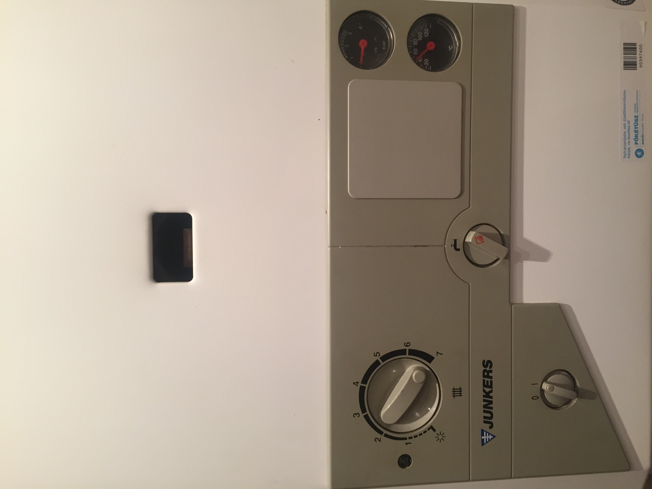

(#) blckrainbow hozzászólása Feb 13, 2015 /
Egy kis segítségre lenne szükségem.
Kombi cirkó kazánom van (Junkersz, szerintem elég régi lehet, kép csatolva), és az elmúlt 2 hétben észrevettem, hogy a melegvíz nem annyira meleg, mint kellene, hiába tekerem jobbra a gombot.
Szóval azt a piros nyilas gombot tekertem jobbra régebben, akkor mindig erősebben égett a láng és forróbb lett a víz. Most nem történik semmi, ha megtekerem, ugyan annyira lángol attól függetlenül, merre van tekerve.
A melegvíz pedig úgy jön, hogy amikor kinyitom a csapot bal oldalra, forró víz jön, aztán fokozatosan lehűl. Akkor kellemesen (elviselhetően) forró, amikor teljesen bal oldalon van a karja (a legmelegebb fokozaton), de eddig kb 2/3-ig balra tolva már forró volt.
Ez miért lehet? Szerelő kell hozzá?
Előre is köszönöm!
(#) zoszka válasza blckrainbow hozzászólására (») Feb 13, 2015 / 1
Ez egy ZW20KE Novaterm. És úgy kezdődik, hogy kevés benne a nyomás, tehát fel kéne tölteni. Aztán a középső tekerőt tekerd teljesen jobbra. Érzékeny továbbá arra, ha a primer hőcserélője koszos. És legvégül előfordulhat, hogy megnyúlt a membrán benne.
A hozzászólás módosítva: Feb 13, 2015
(#) blckrainbow válasza zoszka hozzászólására (») Feb 13, 2015 /
Köszönöm a választ, ezek szerint biztos, hogy nem tudom egyedül megcsinálni
