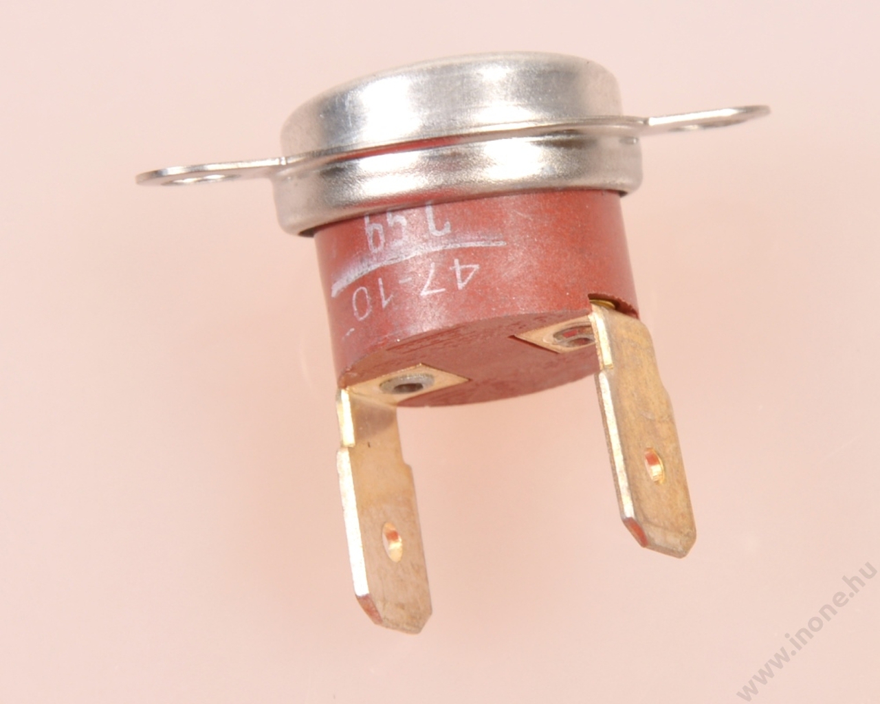

(#) kissi hozzászólása Feb 5, 2015 /
Sajnos megint előjött a korábban jelzett hiba Bővebben: Link, ami most is elmúlik mozgatás hatására.
Kérdezném, hogy milyen elven működő alkatrész ez, gyakori-e a meghibásodása ( kéményt ellenőriztem, szénmonoxid érzékelő van felszerelve a kazánnal egy légtérben, de nem jelez ) ?!
Mellékelek egy képet az alkatrészről, valami hasonlót találtam a neten .
(#) kissi válasza kissi hozzászólására (») Feb 5, 2015 /
Már elkéstem a szerkesztéssel !
A kép nem biztos, hogy jó, valami hasonlót láttam, de ha szükséges, akkor lefényképezem...
A hőcserélő elkoszolódása okozhatja ezt a hibát? Ha igen, akkor hogyan tisztítsam meg ( elég, ha kifúvatom kompresszorral, vagy jobban szét kell szedni ?)?
(#) briki válasza kissi hozzászólására (») Feb 5, 2015 /
Hőkioldó bimetál ez az alkatrész. Hőmérséklet határérték elérésekor szétkapcsol. Ha nincs a közepén egy rúd, pöcök, akkor magától a lehűlés után újra zárt állapotba kerül. Ha van rajta középen pöcök, akkor kézzel kell az benyomni, csak emberi beavatkozásra kerül újra zárt állapotba.
Hol , melyik részén található ez az alkatrész a kazánon?
1 Hőcserélőn: nem megfelelő vízáramlás miatt, vagy sok gázt kap, ezért felmelegszik a csőben lévő víz, ( vízköves, vagy esetleg lamellák koszosak, szivattyú keveset szállít, dugulás, stb)
2 Deflektoron ( kémény, füstcső bekötése közelében) füstgáz visszaáramlás a kéményből. Eltömődött füstjárat, madárka, stb szállt bele. Pókháló, megváltozott légáramlási viszonyok ( légköri nyomás változás, szél )
3 Kontakt hiba. Első körben az lenne a legjobb, üzem közben, mikor megy a kazán pl egy kis csavarhúzó nyelével ( szárát fogod ) megütögeted, megkocogtatod ezt az alkatrészt. Ha nem stabil a kontakt, akkor szétkapcsol, leáll a kazán- csere. Ha jó, stabil az érintkezője, akkor kis ütögetés hatására nem kapcsol szét .
(#) kissi válasza briki hozzászólására (») Feb 5, 2015 /
Köszönöm a gyors segítséget, este megnézem...
Igen, mintha lenne rajta "pöcök", amit valószínűleg meg is nyomtam a mozgatás közben, azért írtam, hogy "valami hasonló" !
A kéményhez menő cső közelében van, a kéményt a múltkor is néztem, madárka nincs benne, tükörrel tökéletesnek tűnik a kör keresztmetszet . A pókhálót írod: ez gondolom valami durva szövés lehet tele porral, mikor gondot okozhat, azaz észre kellene vennem !? A kazánból elmenő csőben ( a kéményhez ) lehet dugulás?
Korábban nem tapasztaltam ilyet ( kivéve a tavalyi esetet )a 15 év alatt, ezért úgy gondolom, hogy a légköri áramlások már le voltak tesztelve....
A kontakthibát majd kipróbálom...
A neten olvastam olyat, hogy a hőcserélő eltömődhet a füstgázban található szennyeződésektől, ezt elég, ha kompresszorral megfújom, vagy csak kiszedés után tisztítható ?
Köszi a segítséget mégegyszer !
