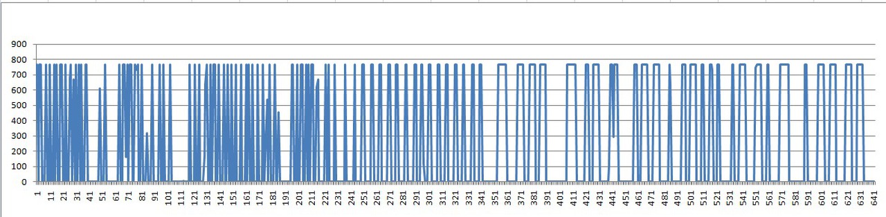

(#) Kovidivi válasza csatti2 hozzászólására (») Feb 22, 2015 /
Szia.
Nem soros portról hajtom az adót, hanem a VirtualWire könyvtárat használom: Bővebben: Link. Le van kapcsolva minden az órában, csak a vevő működik. A bejövő adatot pedig átküldi soros monitoron PC-re. Az adó egy külső akksiról megy (5V USB), Arduino mini pro-val. Fix karaktereket küldök át: "abcd", tehát ha minden jó az adatátvitelnél, 97 98 99 100 -at kell kapnom. Használtam hosszabb kábelt a vevő táplálásához, hogy távolabb legyen az órától, akkor még rosszabb lett az adatátvitel. Két módon vizsgálom a bejövő jelet. Egyszer a könyvtárral értelmeztetem az adatot, másodszor pedig analóg lábon mérek feszültséget, és azt küldöm át. A mellékletben látható, hogy néz ki a vett adat, ha közel van az adó a vevőhöz. Látszik rajta a 15db ugyanolyan hosszúságú jel, ehhez állítja be magát a vevő. A felső kép egy megfelelő vétel, az alsó pedig amikor 3m-re van az adó a vevőtől.
Aztán kipróbáltam, hogy a LED-eket bekapcsolom 1%-os kitöltési tényezővel. A vevő tökéletesen mutatja a pwm jel zaját, amire ugyan úgy ráül az adó adata, de kiszűrni már nem tudja, mivel a pwm zaja is ismétlődő. Lehet ahhoz hangolja be magát.
Ehhez még túl kevés türelmem van, úgy érzem. Így sajnos nem lesz "A külső hőmérsékletet beküldöm a belső órának" projekt.
A hozzászólás módosítva: Feb 22, 2015
(#) varttina válasza Kovidivi hozzászólására (») Feb 22, 2015 /
Már egy hete foglalkozom 433MHz-es adó-vevő modulokkal. Először soros adatátvitellel próbálkoztam, ami nem volt tökéletes, így tegnap áttértem a VirtualWire könyvtárra, egyből működött. Egy hat byte hosszú adatsort küldök át, amelyből az első öt byte értékes információ, a hatodik pedig az ellenőrző összeg. A vevő oldalon van egy 10cm-es vezetékdarab, mint antenna, az adóoldalon még az sincs. Semmi féle külön szűrést nem alkalmaztam, pedig az adó USB-ről megy, a vevő oldalon pedig motorokat vezérlek. Tökéletesen működik az átvitel, igaz, csak három méterre van a két egység egymástól.
(#) Kovidivi válasza varttina hozzászólására (») Feb 22, 2015 /
Szia. Alapjában véve nekem is működik, amíg be nem kapcsolok mellette egy pwm jelet, és amíg a távolság kisebb, mint 5m. A PWM-ed az alap 470-490Hz-es? Max. hatótávolság mennyi? Köszi.
Kipróbálom, amit írtál. A vevő oldal nálam úgy néz ki, hogy egy három cellás LiPo akksi (11.1V) feszültsége két ágra oszlik, mindkét ágban külön stabilizátorral (7805). Az egyik ág csak az Arduino-t és a vevő modult táplálja, míg a másik ág a motorokat (9g-os szervókat). Hatótávolságot még nem mértem. Egyenlőre még csak próbapanelon van összedugva, majd ha elkészül hozzá a nyák, kiviszem az udvarra.
Én most ezt találtam: Bővebben: Link. Van egy videó youtube-on, ahol egy quadrocopter-t irányítanak ezzel az adó vevő párossal: Bővebben: Link, szóval a hatótávolsággal nem lehet gond.
Van belőle két példányom, próbálkoztam velük, bár mindeddig sikertelenül, úgyhogy egyenlőre mennek vissza a fiókba. Az angol nyelvtudásom sajnos igen csak gyenge, magyarul pedig nem találtam róla elegendő információt. A példaprogramok közül egyedül a pingelés működött. Adatokat nem tudtam átvinni. Szerintem sok helyen lehetne használni, az ezer méteres hatótáv (bizonyos típusoknál) és a 2Mbit/s átviteli sebesség pedig szinte bármire elég.
Találtam róla videót, a nyákon levő antennával kb. 200m-t vitt át nyílt terepen, antennával pedig 600m körül. Én antenna nélkül fogom használni. Van is témája itt hobbielektronikán, mindjárt belekukkantok.
Ha jutsz valamire, oszd meg, szerintem többünket is érdekelne.
433 MHz-en sikerült már 100 méteren felüli távolságot áthidalnom, bár ott külön tápegységről mentek az RF modulok, HT12E-HT12D párossal. A külön tápegység itt is meglesz, kivéve, hogy egy-egy Arduino végzi a kódolást ill. dekódolást, szerintem ennek a hatótávot nem kellene befolyásolnia.

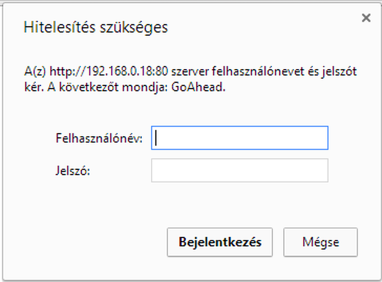

(#) erdeidominik1999 hozzászólása Feb 23, 2015 /
Sziasztok! Azt hogyan tudnám megcsinálni, hogy az arduinós webszerver hitelesítést kérjen? Valahogy így:

(#) erdeidominik1999 válasza Tetye hozzászólására (») Feb 24, 2015 /
Köszi, de nem igazán értem, hogy hogyan is működik, igazság szerint azt nem tudom, hogy hogyan lehetne megcsinálni, hogy ha mondjuk csinálok egy szövegmezőt, azt elküldöm posttal, akkor csak arról a gépről legyek belépve, amiről ezt csináltam.
(#) Tetye válasza erdeidominik1999 hozzászólására (») Feb 24, 2015 /
Az a lényeg hogy el kell küldeni a http fejlécben a böngészőnek hogy kéred az autentikációt, és utána csak figyeled hogy amikor megnyitsz egy oldalt akkor benne van e a böngésző által küldött fejlécben a titkosított felhasználónév jelszó páros.
Találtam egy ilyet:
  1. const char* headers[] = {
  2.   "Content-Length",
  3.   "Authorization",     // add to be able to query it
  4.   NULL
  5. };
  6.
  7. // add var's to keep the results
  8. boolean authenticated = false;
  9. String user;
  10.
  11. // add this function which send a 401 signal to the client to force a logon
  12. boolean authenticate(TinyWebServer& web_server)
  13. {
  14.   const char* authorization = web_server.get_header_value("Authorization");
  15.
  16.   #if DEBUG
  17.     Serial.print ("DEBUG Authorization="); Serial.println(authorization);
  18.   #endif
  19.
  20.   char basic[7] = "Basic ";
  21.   if(0 == strncmp(authorization,basic,6))
  22.   {
  23.     if (0 == strcmp("dXNlcjp1c2Vy", authorization + 6))   {      // base64 string for user:user
  24.       user = "user";  authenticated = true; return true;  }
  25.     if (0 == strcmp("YWRtaW46YWRtaW4=", authorization + 6)) {     // base64 string for admin:admin
  26.       user = "admin";  authenticated = true; return true;   }
  27.   }
  28.   // web_server.send_authenticate();
  29.   web_server.write("HTTP/1.1 401 Authorization Required\r\n");
  30.   web_server.write("WWW-Authenticate: Basic realm=\"LloRealm\"\r\n");
  31.   web_server.end_headers();
  32.   web_server.write("<!doctype html><html lang='nl'><head><title>Error</title><meta charset='utf-8'/></head>");
  33.   web_server.write("<body><h1>401 Unauthorized.</h1></body></html>");
  34.   return false;
  35. }
  36.
  37. boolean file_handler(TinyWebServer& web_server) {
  38.   char* filename = TinyWebServer::get_file_from_path(web_server.get_path());
  39.
  40.   if (!authenticate(web_server)) return false;     // when you add this the website will require a valid logon
  41.
  42.   send_file_name(web_server, filename);
  43.   free(filename);
  44.   return true;
  45. }
Valószínű, én vagyok béna, de sehogy sem működik, ami ebben van, azt hiába teszem egy html-be, nem kéri az auth-ot, és gugliztam is egy csomót, de nem találom, milyen parancsot kéne küldeni a böngészőnek, hogy kérje.
