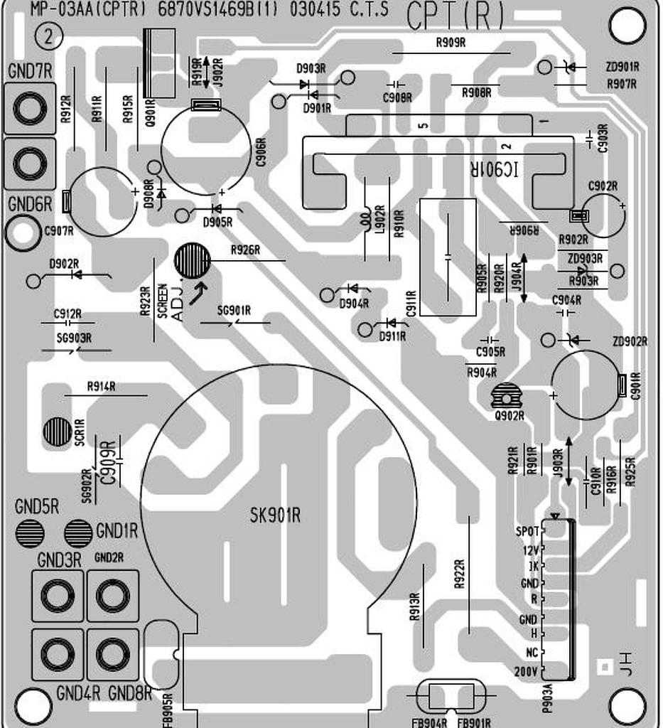

(#) oatis válasza oatis hozzászólására (») Feb 23, 2015 /
Helló! Az én gondomra senkinek semmi ötlete nincs? A konvergencia hiba okozhat szín eltűnést? jelen pillanatban ott tartok, hogy elsőre a piros színt kellene életre keltenem, mert szinte alig észlelhető. Ezt hol lenne érdemes elkezdeni? Szemrevételezés után a csövek fűtése megy, viszont a piros csőnek szinte semmi fényereje a másik kettőhöz képest. Lehet ez csőhiba?
(#) kadarist válasza oatis hozzászólására (») Feb 23, 2015 /
A piros cső G2 (screen) feszültség emelésre hogyan reagál?
A hozzászólás módosítva: Feb 23, 2015
(#) kadarist válasza Mircsof hozzászólására (») Feb 23, 2015 /
A képcső katódjain hogy alakul a feszültség? Ha a meghajtással van gond, akkor a piros katódon jóval nagyobb feszültségnek kell lenni a többihez képest.
(#) Mircsof válasza kadarist hozzászólására (») Feb 23, 2015 /
Lehámozom rölla a védőt és írok, mi helyzet. Gondolom a védő a GND-hez csatlakozik, így ahhoz képest mérhetek igaz?
(#) oatis válasza kadarist hozzászólására (») Feb 23, 2015 /
Szia! Egyenlőre egyik potihoz sem nyúltam még hozzá. A G2 potiját a cső nyákján kell keresnem?
