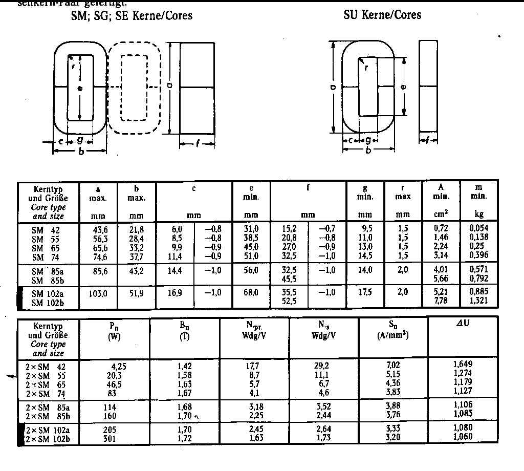

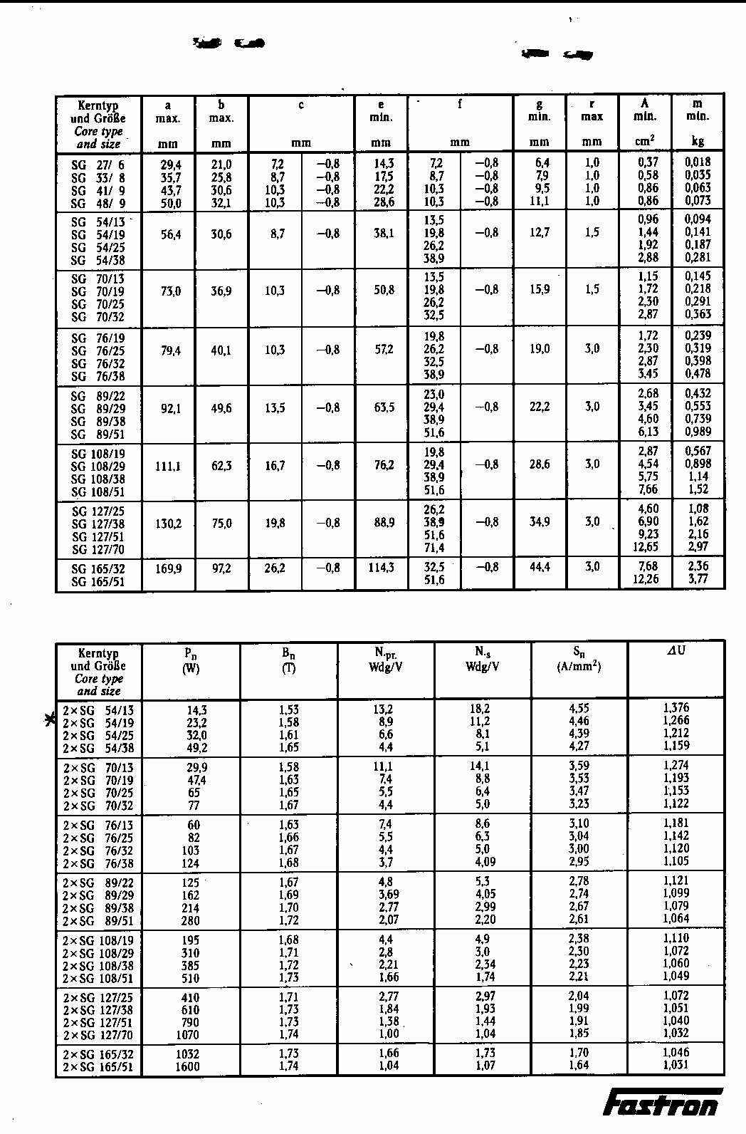

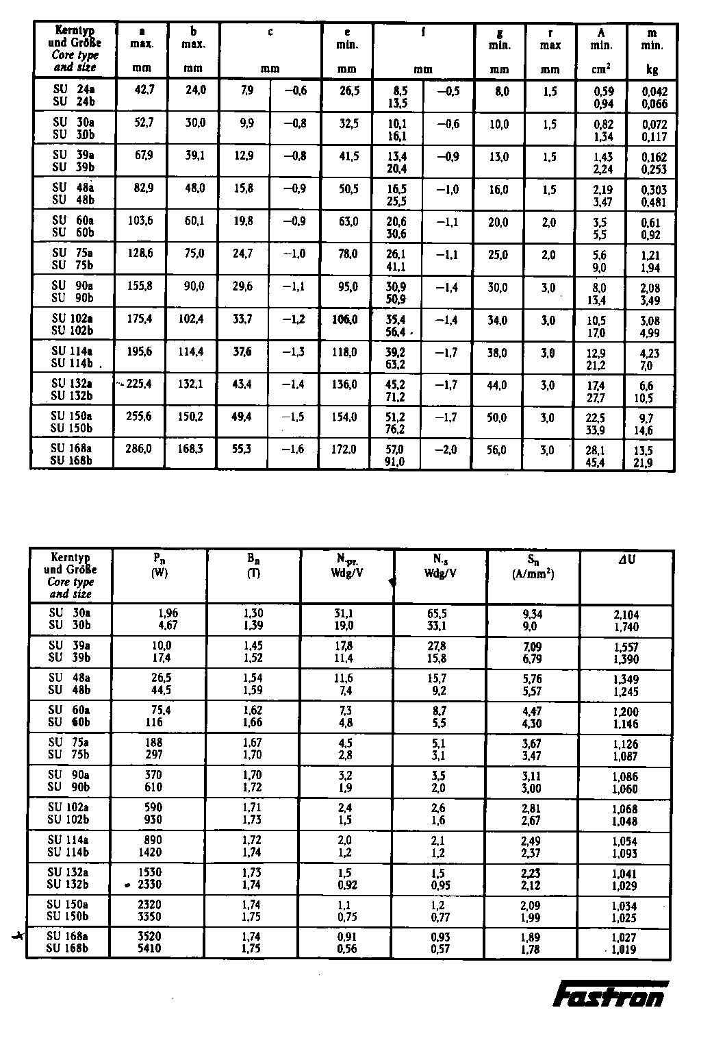

Találtam némi infót a hipersziles trafókról, a Rádiótechnika 1997/12. számában. Szinte minden bennevan, amit a vágott _ vasmagos transzformátorról tudni érdemes...

Egy kis segítség. Megtaláltam a Fastron, vas leírásaimat.
(#) _JANI_ válasza frank tibor hozzászólására (») Feb 8, 2008 /
Remélem mások nevében is modhazom...
Köszönjük!

Igen, én is köszönöm! Egy éve még az Enpay honlapján is fönt volt a mérettáblázat, de leszedték, és azóta keresem.
