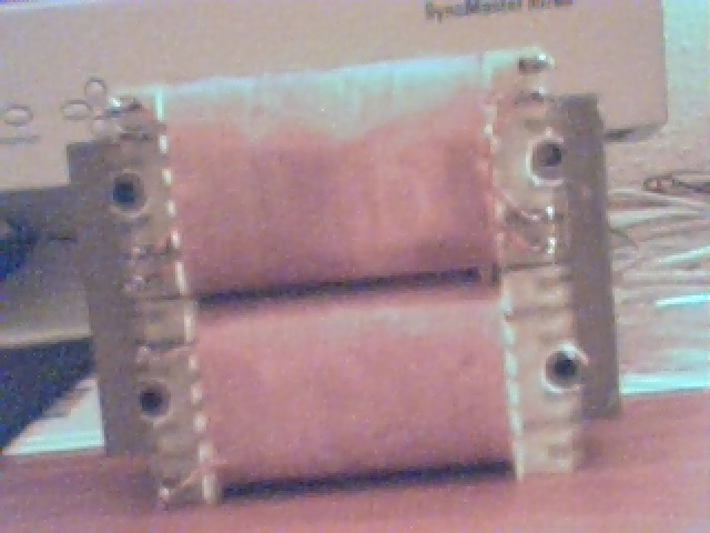

Szerencsére nem lemezekből van a trafó, legalább is biztos abból van csak össze van préselve úgy h egyben marad és igy 4db u alakú vasat kell egymás felé összetenni úgy h kijöjjön az E alak.
Csak 1,8-as drótom volt itthol ezért ebből tekertem 228 és 266 menetnél vezettem ki. 228 menetszámmal teszteltem összerakva és nagyon szép zúgása volt 1 óráig üzemeltettem és nem is langyosodott. Terhelést nem kötöttem rá csak vagy 20percig két párhuzamosan kötött égőt ami 45+40Wattal terhelte a 16 voltos részt. Szekundernek elég véknyat raktam mivel nem is fért el ugye az 1,8-as drót miatt, szóval 4x2,5mm-es szögletes rezet raktam (szövetszerű szigetelés van rajta nem tudom hogy nevezik) 16menetet. Egy nagy áram tesztet is csináltam 1-es rézdrót volt az áldozat kb 10cm-es, a trafó fél másodperc alatt elégette. Kérdésem az lenne: Nagyobb áramot tudok kiszedni a szekunderből ha vastagabbra tekertem volna a szekundert? Vagy igy is ugyanannyit? Csak maximum nagy terhelésnél leég a szekunder? Még1: A trafó kimeneti teljesítménynek a primer huzal vastagsága és hossza szabja meg a felső határt? Ezt azért kérdezem mert ha van egy adott primerem akkor tekerhetem bármilyen optimálisra a szekundert, egy adott teljesítménytől többet úgysem tudok kiszedni belőlle? huh remélem értitek mit is akarok kérdezni
Elsősorban a vasmag vaskeresztmetszete és ablak keresztmetszete valamint a gerjesztés mértéke határozza meg az átvihető teljesítményt.
S h. ne csak hasszámokkal dolgozz >>> ITT <<< egy adatlap ami neked kell! Mer az csak véletlen lehet, ha eltalálod saccra a szükséges menetszámot. S szekunderen az áram és feszültségértékek, fordítottan arányosak egymáshoz! Minnél kisebb a kimeneti fesz annál nagyobb áramra lehet méretezni a szekundert. ( Pszek = Uszek * Iszek ) Remélem segít igy kicsit . [off]Ha a nemetszám nem csak hasraütéssel jött ki, hanem kiszámoltad, akkor BOCSI!
Igen nekem ilyen gömbölyített vasmagom van akkor ez a hipersil?
Jól látom h a leírásban amit belinkeltél 1,7teslára is gerjesztenek? Ez a vasmag ilyen jól bírja?

Helló mindenki!
![]() Nemtaláltam semmit az U vasmagról, eddig. Az lenne a kérdésem, h egy U vasmagos trafónak hogyan tudhatom meg a teljesítményét? Ez egy lemezes régi trafó amit át szeretnék tekercselni és asszem a vaskeresztmetszete 25cm x 25cm. Én úgy gondolkodtam, h ezt még meg kell szorozni kettővel és úgy kapom meg a teljesítményt, az EI vagy EE magokra vonatkozó keresztmetszet teljesítmény összefüggése alapján... Szerintetek?

Én is köszönöm ![]() Amúgy ez U magnak mondható? A méretei: 25 x 27 x 125(mm)
Bocsi, lemaradtak a képek
