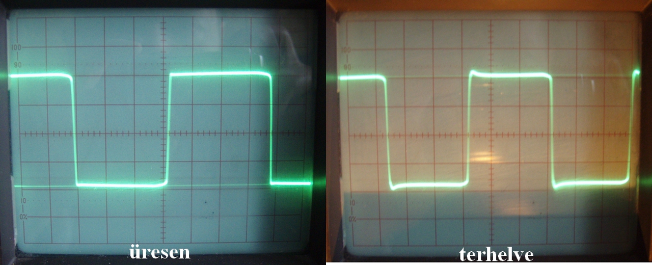

Visszatértem hosszú kísérletezés után. Sajnos azóta sem sikerült normális dolgot összehozni. Pedig igen kitartóan tekercseltünk. Van már elválasztó is a csévén, szépen feltekert huzal.
Mi okozza azt a problémát, hogy a kimeneti feszültség üresjáratban elkezd nőni? Helyesebben tudom mi okozza, mert a szekunder oldali feszültségen van akkora túllövéses belengés. De ezt mivel lehet csökkenteni? Mi okozza? Hogyan lehet stabilizálni a tápfeszültséget, hogy ne kezdjen a csillagos egekig nőni a kimenet terheletlenül egy ilyen LLC konverternél? Ha nő a frekvencia, még több belengés keletkezik és így nem tudja a szabályzó kör sem csökkenteni a kimeneti feszültséget, sőt még jobban nő mint terhelve. Egyébként ETD49 3c90 vassal 17 primer / 8 szekunder menetszámmal már kipréseltem 600 W-ot folyamatosan. Ment kb. fél órát egyhuzamban és annyira vált megfoghatatlanná a trafó, hogy még éppen bírta a kezem. Már ez így jó is lenne, csak ne lenne belengés a szekunder tekercsen. Üresjáratban vizsgálva szkópon a jelet akkor is megvan ez a belengés, ha csak szimpla 8 menet szekundert tekercselek fel rá, akkor is. Növelni kellene a holtidőt?
Pl. Külső mágnesezési induktivitással, és vagy visszacsatolással.
Na ezt kérném kifejteni. Milyen külső mágnesezési induktivitás? Egy kis tekercset sorosan a primerrel? Visszacsatolás a szabályozókörre megy, ami a frekit növeli terheletlen állapotban. De a belengések miatt ez nem jól hat a táp kimeneti feszültségére.
Idézet: „Mi okozza azt a problémát, hogy a kimeneti feszültség üresjáratban elkezd nőni?” A parazita kapacitások, köztük a szekonder diódák kapacitásai. Megszüntetni teljesen nem lehet, csak burst móddal (kikapcsol a konverter). Rakj rá pár watt terhelést. Idézet: „Ment kb. fél órát egyhuzamban és annyira vált megfoghatatlanná a trafó, hogy még éppen bírta a kezem.” Ennél fórróbbra is járathatod. 70 fok köré engedheted lazán. Tegyél rá kis üresjárati terhelést. Ha meg zavar, akkor pár tranyóból és egy plusz optóból össze tudsz rakni eg ykis áramkört, ami letiltja az IC-t, ha a szekunder fesz nagyon megnőne. Ha kell mutatok kapcsolást is, de először próbálj te rájönni
Az zavar, hogy az erősítő amit ráakasztunk, az igen érzékeny a betápra. Nem kellene egy kicsivel sem több feszültség mint amire szükség van. Na de fűteni se akarok pár Wattott.
Úgyhogy akkor marad a vezérlés tiltása. Gondolom ez annyiból áll, legalábbis csak annyival bővíteném ki a kapcsolást, hogy egy Zener + opto arra a feszültségre amit nem haladhatunk meg, mégis ha meghaladná, akkor az opto tranyója az RC tagnak a kondiját kisüti és leállítgatja a tápot. Majd csökken a kimeneti fesz, akkor megint ráindítgat.

Ha van a tápnak átkapcsolási tranziense akkor nyilván lesz tüske a négyszögjelen, és a magára hagyott kondi ennek a tüskének a csúcsértékre fog feltöltődni. Teszel a kondira egy minimális terhelést (egy fél wattos ellenállást szoktam) és akkor nem fog a túllövésre feltöltődni.
De ha megnézed az első önrezgős kísérleti tápom szekunderét, azon nem mászik a fesz sehova csak a freki de az természetes. Az üresjáratihoz képest a 150W-nyi izzós terhelésre lesz némi túllövése, ennyi.
Az üresjárati fesz emelkedését nem önmagában a tüske okozza. Nyomj be egy szimulációt egy viszonylag lassú felfutású négyszöggel, LLC körrel, majd rakj be egy ideális diódát, és clampeld le a szekundert a névleges feszültség 110%-nak számító feszültségforrással, majd figyeld azt, hogy mekkora áram folyik bele.
Aztán cseréld ki egy valós diódára, és lepődj meg. Hirtelen elkezd áram folyni bele, diódától függően pár mA vagy több is lehet.
De most nekem lassú felfutású négyszöggel menne a kapcsolás?
Ha a Holtidőt növelném, jobb lenne a helyzet vagy rosszabb? Amúgy valamelyik tekercselésnél emlékszem, hogy volt olyan állapot, amikor max 1-2V-ot mászott el Terheletlenül és terhelve a táp szabályozó kör nélkül. De akkor még melegedett nagyon a tekercs és leszedtük. Már nem tudom akkor hogy volt. De el lehetett érni azt is. A jelenlegit nem szeretném lebontani már. Idézet: „De most nekem lassú felfutású négyszöggel menne a kapcsolás?” A lassú felfutású négyszög csökkenti a tullövést is, és csökkenti a kimeneti feszütlségemelkedést is, hiszen megfourierezed, akkor a magasabb felharmonikusok eltűnnek. Most mekkora a fel és lefutási sebességed? Hány ns? Holtidőt még ne növelj, az önmagában nem segít. |
