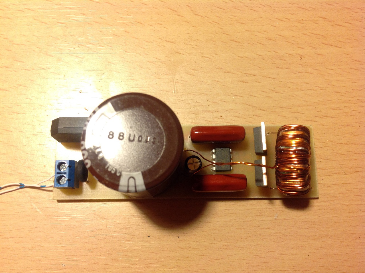

Semmi bajom a rezonáns híddal, csakis annyi, hogy félek fel kúszik nagyon a fesz terheletlen állapotban. Na meg most abban a táp rajzodban ami van itt a fórumon, teljes hid esetén mekkora menetszám kellene nekem erre a vacak ETD 49 re? Valamint itt most szoros csatolásban kellene tekernem a trafót?
Nézzetek csak milyen kis cuki tápot csináltam még régebben, most került elő a dobozból.
(#) Ge Lee válasza pepe1125 hozzászólására (») Feb 27, 2015 /
Ha van a tápnak átkapcsolási tranziense akkor nyilván lesz tüske a négyszögjelen, és a magára hagyott kondi ennek a tüskének a csúcsértékre fog feltöltődni. Teszel a kondira egy minimális terhelést (egy fél wattos ellenállást szoktam) és akkor nem fog a túllövésre feltöltődni.
De ha megnézed az első önrezgős kísérleti tápom szekunderét, azon nem mászik a fesz sehova csak a freki de az természetes. Az üresjáratihoz képest a 150W-nyi izzós terhelésre lesz némi túllövése, ennyi.
