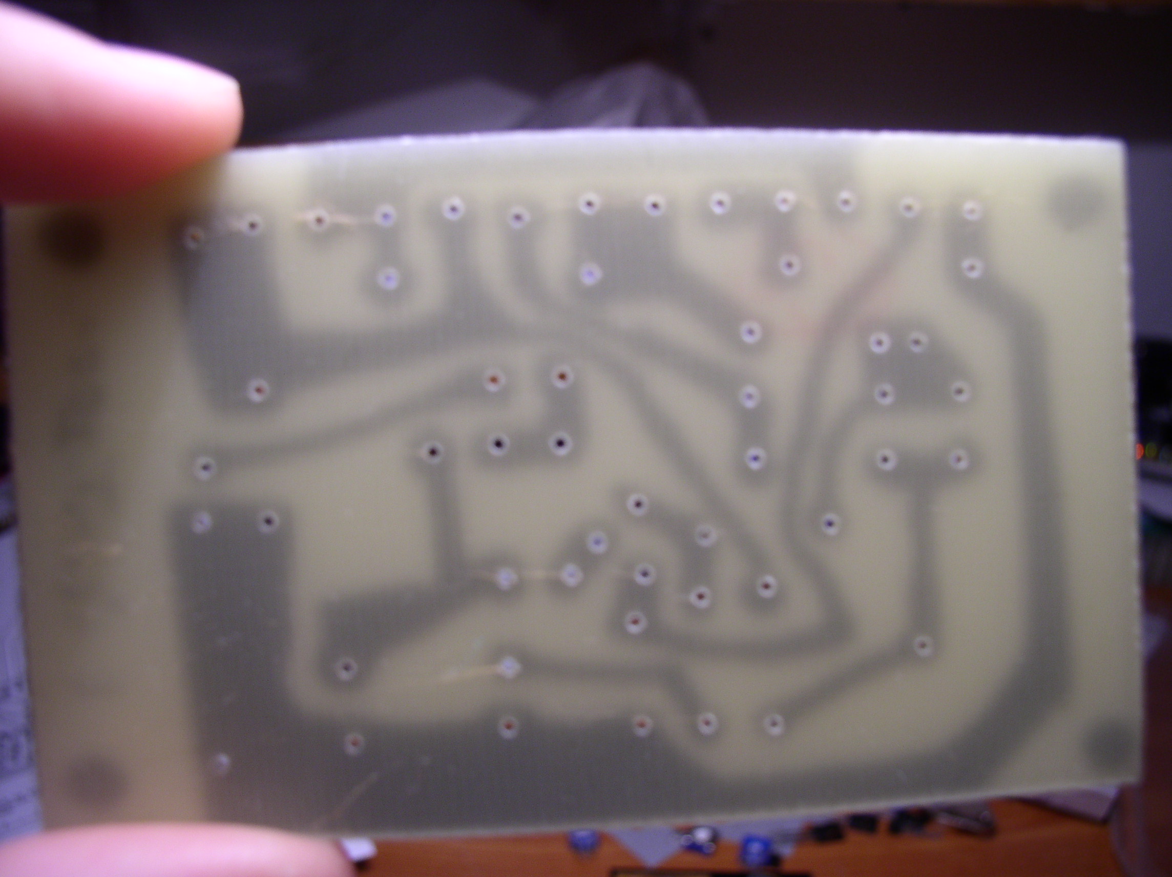

(#) bave00 hozzászólása Feb 6, 2008 /
Megcsináltam életem első NYÁK-ját! (najó, második, az első kb. 3x3cm volt és filctollakat próbáltam ki rajta) Kézzel rajzoltam (mintha nem látszana ) a legolcsóbb (kb. 300 forintos) alkoholos filccel. Szerintetek milyen lett?
(#) PCB válasza bave00 hozzászólására (») Feb 6, 2008 /
Szia !
Használható kategória.
(#) kaqkk válasza PCB hozzászólására (») Feb 6, 2008 /
Csak te is nagyon dúrva csiszoló papírt használsz!!!
(#) PCB válasza kaqkk hozzászólására (») Feb 6, 2008 /
Szia !
Jelen esetben bave00
Bocsi tényleg neki akartam írni ,de remélem ezért nem haragudtál meg !
(#) Frankye válasza bave00 hozzászólására (») Feb 7, 2008 /
Amúgy nem rossz, sőt, egészen jó, csak valóban nagyon durván van felcsiszolva!
Ha nem oxidált a lemezen a réz, akkor elegendő egy alapos zsírtalanítás, esetleg egy finom VIM-es átsikálás, ha oxidos, akkor pedig egy minimum 1000-1200-as finomságú polírpapírral, akár nedvesen való felpolírozás, mind a 4 oldallal párhuzamosan, mindig 90°-kal elforgatva a lemezt.
(#) bave00 hozzászólása Feb 7, 2008 /
Köszi a tanácsokat! Amúgy ez egy erősítő egyik csatornája lesz, majd a másik csatornánál jobban odafigyelek

(#) kobold válasza Peti_85 hozzászólására (») Feb 7, 2008 /
Jó a körkörös mozgás, amikor szivacson át vimmel súrolod, mert a szivacs puha, a felülethez alakul. Ha fényben megnézel egy polírpapírral körkörösen "kezelt" nyákot, olyan, mintha apró négyzetek alkotnák a felületét, átdomborodik a hordozó üvegszálas réteg. A négyzetek találkozásaiban lévő árkokat csak úgy tudod polírozni, ha hossz- és keresztirányban átsikálod az egész nyákot, a biztos siker miatt mindkét oldalról
