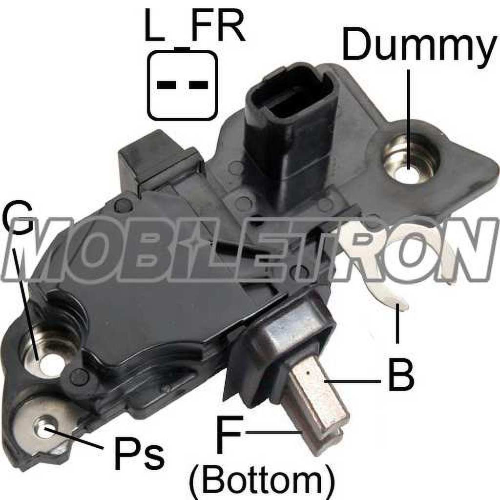

Alumínium kivezetésre vannak a kefék ráapplikálva ennél a fajtánál, úgyhogy nem is olyan egyszerű. De miért is cserélnéd, el vannak kopva? Ennél a tipusnál ritkán éli túl a szabályzó a keféket (vagyis hamarabb tönkre szokott menni az elektronika, mint a kefék).
(#) mineral válasza akos70 hozzászólására (») Feb 10, 2015 /
A szabályzó 2002 óta teljesített szolgálatot a vasparipában. Közel 190.000 km-en keresztül. Nem csoda , hogy elromlott, elkopott. Azért akartam kicserélni, mert kopottak. És bíztam abban, hogy esetleg ennyivel megúszom a javítást. De ezek szerint a szabályzó adta fel a szolgálatot. Ki lehet vahogy mérni esetleg?
A hozzászólás módosítva: Feb 10, 2015
(#) Ricsi89 válasza mineral hozzászólására (») Feb 10, 2015 /
Ha a kefe kopik el annyira, hogy nem éri el a csúszógyűrűt, akkor épp hogy a lámpa sem fog kigyulladni még álló motornál ráadott gyújtással sem, mivel nem zár a forgórészen az áramkör. A szabályzó tesztelhető egy izzóval és szabályozható táppal. A kefékre rákötsz egy 21W-os izzót, a szabályzó B+ és testre kötöd a tápot. Elkezded a tápot növelni 12V-ról. A leszabályzási feszültségnél az izzó fényere erősen lecsökken, ha visszább veszed a tápot kicsit, akkor pedig ismét erősen világít. Ezzel lehet ellenőrizni a szabályzási feszültséget. Ha ez nem következik be, akkor a szabályzó rossz.
(#) mineral válasza Ricsi89 hozzászólására (») Feb 10, 2015 /
Értem. Akkor gyakorlatilag a gerjesztőtekercset helyettesítem egy izzóval. Aminek a feszültsége a bemenő feszültségre csökken. Ezt átgondolhattam volna... A többi csatlakozó bekötése nem szükséges? Pl. A stekker?
Egy apróságot rosszul írtam. A B+ és D+-t össze kell kötni, különben az izzó nem kap pozitív tápot. Más nem kell.

(#) mineral válasza Ricsi89 hozzászólására (») Feb 11, 2015 /
"Ha a kefe kopik el annyira, hogy nem éri el a csúszógyűrűt, akkor épp hogy a lámpa sem fog kigyulladni még álló motornál ráadott gyújtással sem"
Igazad van. Most, hogy jobban utána néztem a dolognak már nekem is egyértelmű. Mivel a töltésjelzőm világít így gerjesztőtekercs szakadást is kizárhatom. Valamint az előgerjesztést is megkapja az izzón keresztül. Jól gondolom? A Diódasort megmértem. Ott mind a 6 dióda jó. Bővebben: Link Akkor már csak a fesszabályzó marad. Azt meg csak cserével lehet orvosolni.

(#) Ricsi89 válasza mineral hozzászólására (») Feb 11, 2015 /
6 dióda? Szerintem 9 van. 6 fő és 3 segéddióda, mint a képen is, amit feltettél. A segéddiódák közös vége arra a pontra megy, ahová a szabályzó egy kis csavarral a diódahídból kilógó kis fülhöz van rögzítve. Képen jelöltem ezt.
(#) mineral válasza Ricsi89 hozzászólására (») Feb 12, 2015 /
Biztos, hogy ott dióda van? Mert én ott egy darab "vezetéket" mérek. A leírás szerint csak egy kivezetés a "w" tekercsről. Bővebben: Link
(#) mineral válasza mineral hozzászólására (») Feb 15, 2015 /
Raktam bele egy új feszültségszabályzót. Az volt "csak" a hibás. Már mentem is 200km-t az autóval. A Generátor rendben működik. Köszi mindenkinek a segítséget.
