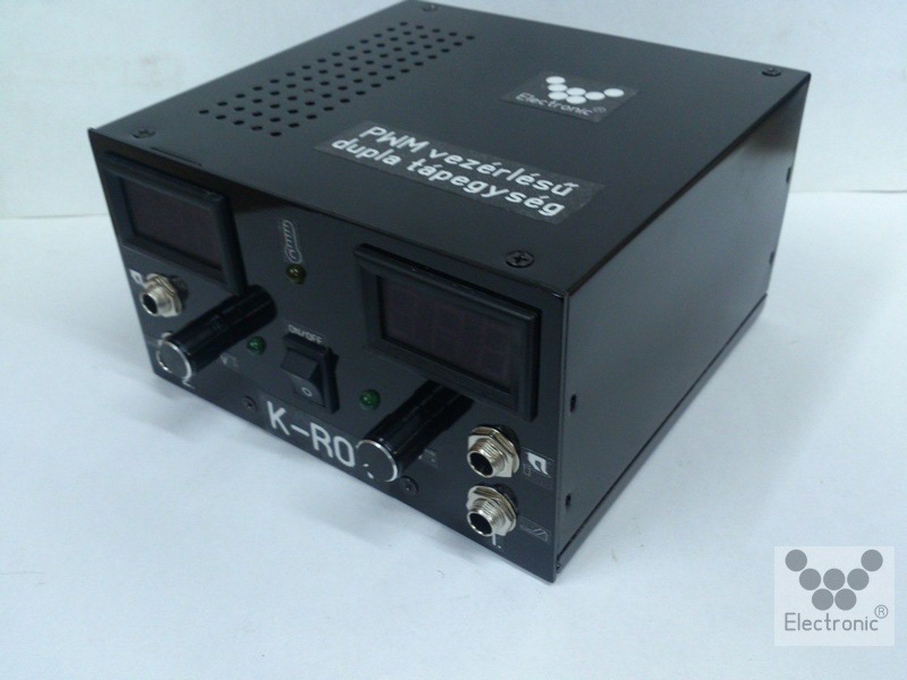

Üdv Mindenkinek!
Elkészült nemrég egy tápegység, amit egy tetováló barátomnak készítettem, a forgó gépekhez. PWM vezérlésű tápegységet készítettem neki, mivel ezek kis DC motorokkal valósítják meg a tű mozgatását. Egy PC tápegység doboza lett az alap, amit átvariáltam a magam kedvére kicsit. Dupla táp van benne, hogy két gépet két külön beállítással lehessen használni, mivel mind más és más. Az egész megjelenés és elrendezés a saját ötlet, mert ismerem mi tetszik neki. A meghajtás TL494-el valósítottam meg. A kimenetet 0-22V-ig lehet állítani max. 2A-ig. A kitöltés 1-99%-ig állítható, a freki kb. 30kHz. A panelműszereknek nincs saját tápja, így 2V-tól kapcsol be és mér, de ez nem zavaró. Van benne egy aktív hűtés is, ami kb.45foknál kapcsol be és 30foknál ki. Elmondása szerint nagyon jó lett minden szempontból. Készült egy tetkó a lábamra ezzel a táppal hajtott gépekkel is, ami az elhivatottságot tükrözi. A kép egy általam készített valós áramkörről készült, hogy ne valami "netes" képet hordjak magamon. Megosztok Veletek néhány képet is, hogy ne csak beszéljek...
(#) zolika60 válasza zosza18 hozzászólására (») Feb 25, 2015 / 2
Jó lett gratulálok! A beültetési rajz is mindig kéznél, ....izé akarom mondani lábnál lesz.

(#) Laslie válasza zosza18 hozzászólására (») Feb 26, 2015 /
Szép lett!

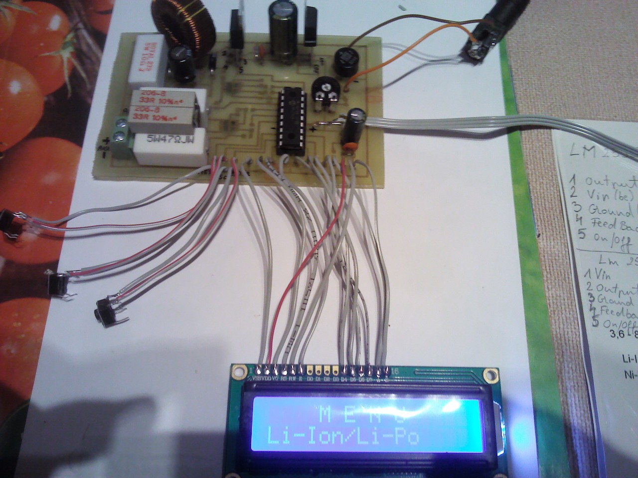

Sziasztok! Én ezt építettem meg : tölt Már be van dobozolva csak arról nincs képem. Valaki megmondaná mi a kettő közötti különbség? Szívesen megépítem a másikat is ha sok eltérés van a két töltő között.

(#) zsoltee0001 válasza vladcepes hozzászólására (») Márc 1, 2015 /
Első látásra nekem az a külömbség, hogy az tud ólom akkut is tölteni, meg van benne kisütő funkció, + valószínűleg nagyobb árammal is tud tölteni.
Nekem kelleni fog egy li-io töltő, lehet, hogy a te verziódat csinálom meg.
Volt benne valami nehezen beszerezhető?
(#) vladcepes válasza zsoltee0001 hozzászólására (») Márc 1, 2015 /
Szia! Nem volt benne semmi nehezen beszerezhető.Én az LM 2575 el csináltam.
