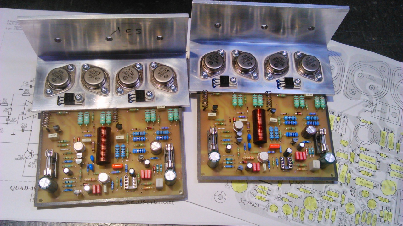

Szép a cuccod Janika gratula ! A kivezérlésmérő kapcsolási rajza és nyákrajza érdekelne, ha megoldható. Előre is köszönöm! Én már megépítettem 80% ban Ludvig féle Alkotós dupla TO 3as OPA 134 IC vel a Quad-ot.
Szerintem nemsokára élesztem csak az induktivitások vannak vissza meg az ellenőrzés.
Ui: Látom a végfokokon van tulvez jelző ezt, hogy oldottad meg? Ez is érdekelne. Tudom kicsit sokat kérek, de ez van. Szia elektrik.

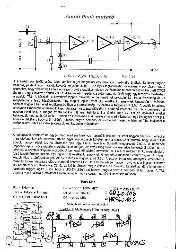

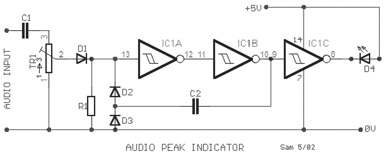

Elküldtem neked a kijelzőt az emailedre!A clipjelzőhöz én terveztem a panelt egy HEF 40106-os
IC-vel két csatorna megépíthető!Magasfényerejű piros ledet használok hozzá,5 voltos táp
kell neki!Én ezt használom mindenhol nekem nagyon bevált!

Ja bocs itt a clipjelző a quadhoz!Én az ic kimenetére kötöttem!De kötheted a kimenetre is csak
akkor le kell osztanod a jelet!

(#) elektrikszerviz hozzászólása Márc 3, 2015 / 2
Janikának! Küldöm a képet ahogy ígértem.
(#) Alkotó válasza elektrikszerviz hozzászólására (») Márc 3, 2015 /
Küllemileg remek munka, gratulálok.
A panel felső oldalának peremén, minta látni vélnék egy keretezést. Az micsoda, mi célt szolgál?
Élesztésnél javaslom betartani az ésszerű védelmi intézkedések mindegyikét, különös tekintettel a gondosságra, és az áramkorlátozásra.
