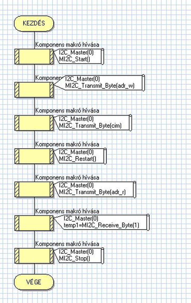

Mellékletben két kép. Az I2C parancsok a DS1307 típusú RTC IC olvasásáról és írásáról szólnak. A képeken nem látszik, de a teljes program elején szerepel egyszer az I2C inícializálása. A harmadik kép az IC belső regisztereiről (memóriaterületeiről) szól, bővebben az adatlapban találsz információkat.
Alapinfó, hogy a DS1307-es IC címe 1101 000. Ez csak hét bit, a nyolcadik határozza meg, hogy írni vagy olvasni akarsz az IC-be/ből. Íráskor 1101 0000 (decimálisan 208) kell, olvasáskor 1101 0001 (decimálisan 209). Az egyszerűség kedvéért a makrókban is a decimális számok szerepelnek. Kezdjük az írással (az idő beállításával), az egyszerűbb. 1: Az I2C kapcsolat indítása. 2: 208 kiküldése (az IC megszólítása, írás üzemmód). 3: Az IC-nek meg kell mondani, hogy melyik memóraterületre állítsa be a regisztermutatót. Jelen esetben a másodperceket akarod beállítani ami a nulladik regiszter. 4: 0. regiszterbe nullát írsz. 5: 1. regiszterbe (perc) beírod a beállítani kívánt percet. 6: 2. regiszterbe (óra) beírod a beállítani kívánt órát. 7: Az I2C kapcsolat leállítása. A dolgot kicsit bonyolítja pár dolog. Az első lépés, legalábbis ennél az IC-nél az, hogy meg kell neki mondani, melyik regiszterrel akarsz foglalkozni. A 0. regiszter tartalmazza a CH bitet is. Ha az egy, akkor az óra áll. Az időt és a dátumot BCD formátumban kell megadni az IC-nek. Az IC automatikusan növeli regisztermutatót (olvasások és íráskor is), azt nem kell külön növelned. Magyarán, ha írsz a 10. regiszterbe, akkor a következő írás automatikusan a 11. regiszterbe fog íródni. 3. ikon: nem kötelező a nulladik regiszterrel kezdeni. Ha csak a dátumot akarod beállítani, akkor a harmadik ikonnál 3-at kell megadni. Az adatlapi regisztertáblázatban megadott címek hexadecimális formátumúak, azokat tetszés szerint át lehet váltani más számrendszerbe vagy eleve úgy használni Flowcode-ban: 155 = 0b10011011 = 0x9B Olvasás: 1: Az I2C kapcsolat indítása. 2: 208 kiküldése (az IC megszólítása, írás üzemmód). 3: Regisztermutató nullára állítása, mert kíváncsi vagy a másodpercekre is (már ha valóban itt akarod kezdeni). 4: Az I2C újraindítása. 5: 209 kiküldése (az IC megszólítása, olvasás üzemmód). 6: Másodperc kiolvasása (0. regiszter, az olvasás után a regisztermutató automatikusan ugrik egyet). 7: Perc kiolvasása. 8: Óra kiolvasása. * 9: Az I2C kapcsolat leállítása. * Olvasáskor a makrónak meg kell adni, hogy az adott olvasás az utolsó-e vagy lesz még több is. Ha az utolsó, akkor az adott értéket 1-re kell állítani. 6. és 7. makrónál nulla, a 8. makrónál ez az érték 1, jelen példában.

De ugy látom hogy I2C-n belül is el kell különíteni azokat az ezközöket amik csak adatot küldenek illetve azokat amik küldenek és fogadnak is! Jelen esetben amire gondolok... Van itthon egy MPU6050 modulom, erre gondolom én értelemszerűen nem tudok irni, bár hogy nézegetem az adatlapját /igaz az angolom elég pocsék/ de ugy látom hogy "'az érzékenységet" én választom meg.... hogy azt hogy, azt még nem tudom! De akkor ha én egy MPU6050-es modultol akarom lekérni az adatokat akkor - Elindítom Start al az I2C-t - Megszólítom a perifériát / adatlapja szerint ennek is a címe 1101000 mivel olvasok ezért 11010001 azaz 209 - Utánna Pedig és itt jön a pedig.. Mivel nem tudom értelmezni az adatlapot kicsit meg vagyok lőve! Azt irja hogy a visszatérési értéket int-be mentsem ha jol olvasom. Ok csináltam is 3 változot Xaxy Yaxy Zaxy int kategóriába. olvasásos megszólitás után hivok mégegy MI2C_Receive_Byte komponens makrót adom neki hogy Byte 0 visszatérési érték ( mert ha jol tudom oda menti a bejövőt) Xaxy?? Utánna végigpötyögöm ugyan ezt Yaxy-ra meg Zaxy-ra plussz 3 másik változóval x-y-z gfyorsulásra, annyi különbséggel hogy a legutolsónál 0 helyett 1 Byte? Vagy hogy címzem azt hogy honnan olvassa? Helyesebben hogy az X axysnnál az X axyst kérdezze, vagy ez automatikus?? és lépeget egymás után? én csak kérdezgessem az adatokat? Vagy nagyon nagy nagy marhaságot írtam?

Nem csodálom hogy nem találtam a melyik regiszter melyik tengelyhez tartozik, mivel én a produk infót néztem! Itt a 4,17 és a 4,19 pontba van a tengelyekhez a regiszter hozzárendelve. bár itt megkülönböztet magas és alacsony kimenetet is! Viszont olyan Byte fogadást ahol alacsony magas értéket egyaránt meg tudok adni azt csak a MI2C_Receive_Byte_Transaction-nál találtam Viszont ez alapján valahogy így képzelem el ahogy a képen illetve a mellékelt programba van. Ez már valamivel közelebb van az igazsághoz ugye? A hozzászólás módosítva: Aug 21, 2017
A képek alaján jó nyomon vagy de tesztelni csak hétvégén tudom. Ha a kapott értékeket kiíratod egy kijelzőre és mozgatod a modult, láthatóvá válik, hogy jól csinálod-e vagy nem. Pl. másodpercenként kiolvasod négyszer, így gyorsan látszik az eredmény.
Még mielőtt teljesen eltévedsz adok 3 képet.. Az egyik az olvasás a másik az írás a 3. a konfig. Ahhoz hogy ez a gyro menjen nem elég annyi hogy kiolvasod a kívánt regisztert, mert azt nem fogja érteni, mivel alapból sleepben van.Ezután még konfigurálni is kell mert nem tudja az érzékenységet stb..

Igen pont erre jöttem rá! már ahogy olvasom és kezdem megérteni hogy kell értelmezni az adatlapot rájöttem hogy az érzékenységet stb hogy állitom! De jok a képek amiket küldtél mert igy kezdem még jobban megérteni! Azt el tudod meg mondani hogy a két féle küldés és fogadás között a Flow-ba mi a különbség! Mert én csak azt látom hogy az egyik "komplexen irja az ID-t alacsony magas jelszintet és a visszatérési értéket a másik meg ugyan ezt tudja csak egyesével kell nekem bepöty-pöty
Idézet: nincs alacsony magas jelszint itt csak egyesek és nullák vannak „komplexen irja az ID-t alacsony magas jelszintet” Az "alacsony" az az írási cím a "Magas" meg az olvasási cím.. Azért jobb szerintem ha nem packba küldesz mindent mert sok felesleges dolgot küld újra meg újra ami csak lassítja és növeli a programodat. Ha tudod mit akarsz inkább pötyögj, a végén jobban jársz vele, és igazából csak az inicializálásnál kell pötyögni.
