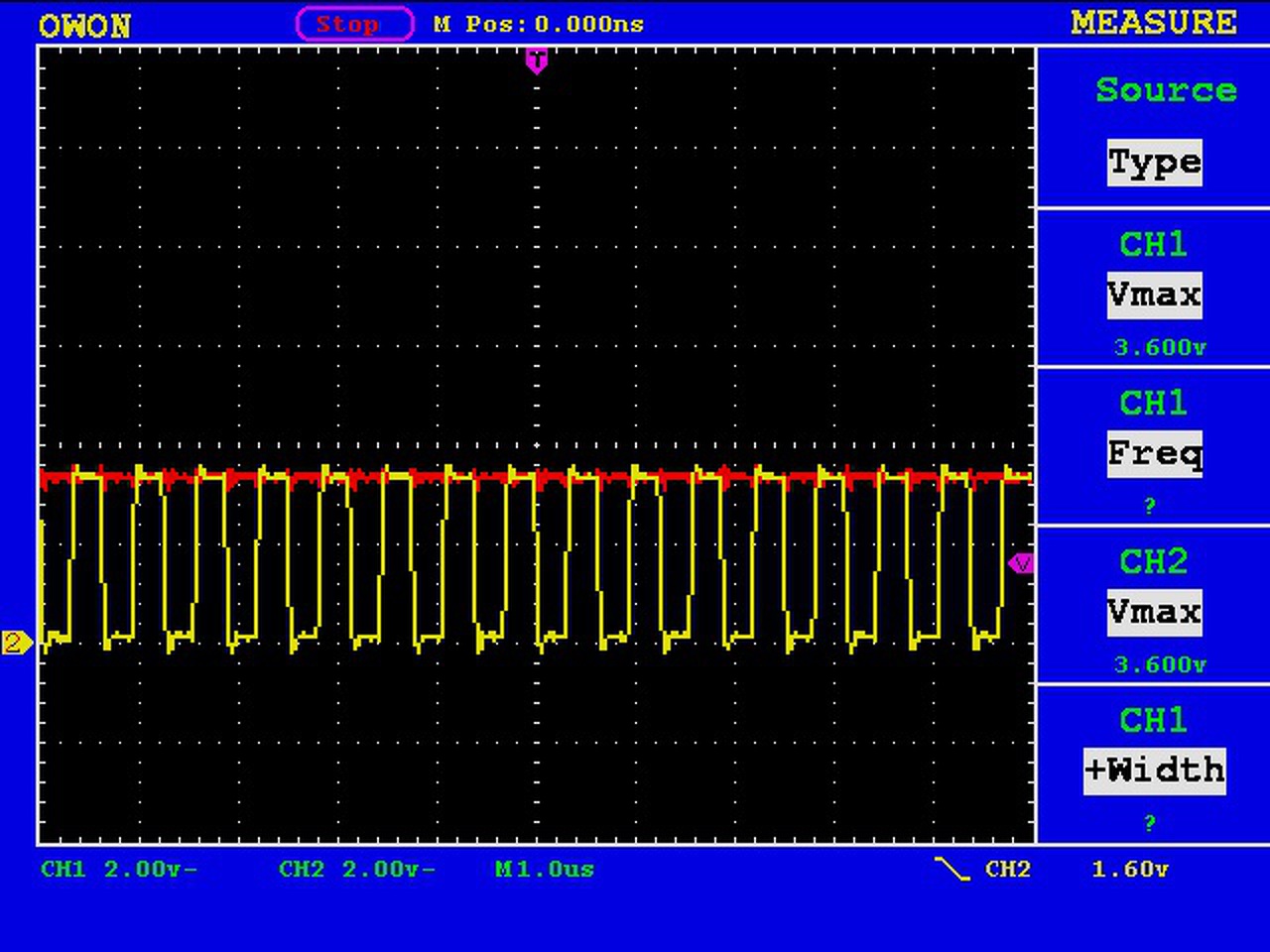

A CY8KIT-050 kártya kapcsolási rajza szerint azon a programozó fixen 3,3 V-os tápfeszültséget kap. Ezek szerint a 3,3 V-os jelszint elég kellene, hogy legyen az 5 V-on történő programozáshoz is?
A "power cycle" móddal próbálkoztál már? Ehhez a VTARG kimenetről kell járatni a target áramkört...
5V-rol se reset se power cycle módba nem megy. Viszont kiprobáltam hogy egy 330ohmos ellenállással húztam az órajel offset feszültségén 5V felé, igaz nem sokat változott (kb 2-3 tized voltot) de ekkor már felismerte.
Ha kezed ügyébe akad még egy ilyen kit akkor nem néznéd meg hogy nincs e ott valamilyen szintillesztő közöttük?

A kapcsolási rajzot az előző hozzászólásomban belinkeltem. A kártyára épített programozó IC melletti R9 "ellenállás" mindkét végén 3 V körüli feszültséget mérek, ez a programozó tápfeszültsége. A Target PSOC jelenleg 5V-ot kap. Az SWDIO és SWDCLK lábak közvetlenül vannak bekötve (nincs szintillesztő). A PSOC Creator-ban megy a programozás:

Új tesztem: Külső áramforrással.
Elindítom a psoc programmert, debug gomb, ekkor dugom be a programozót, felismeri. Következőnek csatlakoztatom az SWD kábelt is. Elkezdem labortápról növelni a mikrokontroller tápfeszültségét. 1.8V-tól megjelenik a kontrollerem a psoc creatorban de 4.6V-nál eltűnik.
Bocsi félreértettem az ellenállás témát. Alaposan átrágtam a kapcsolási rajzot. Hihetetlen hogy nálam nem működik 5V-ról.
Létrehoztam egy myCase nevű akármit és írtam a Cypress technikai support-nak. Most már csak győzzem kivárni a választ. Csatolom a programozó kimenetének mérési képeit.
A piros a VTARG, a sárga pedig az SCLK. De ugyan ilyen feszültség szintje van az SDAT-nak is.

Az addig rendben van hogy működik mással is de most adtam ki ezért a programozóért egy összeget és mivel gyári ezzel kellene működnie. Végülis ma hívam az FDH-t és nagyon segítőkészek voltak. Egyből felajánlották a cserét és nézzem meg az mit csinál. Csatoltam nekik a képeket és most várom a választ.

Megkaptam a csereprogramozót. Arra jöttem rá hogy ezeknél ez szériahiba amelyet vagy javítani fognak vagy nem, mert végül is működik csak instabil. Ugyanis eddig úgy csatlakoztattam a programozót a céláramkörre hogy volt közöttük egy kb 15 centis szalagkábel. Ekkor nem működött csak 5V alatt. Most kihagytam ezt a kis házi kábelt és szerencsémre a nyákon ugyan úgy csináltam meg a programozó csatlakozó lábkiosztását mint ahogy magából a programozóból kijön így rá tudtam direktbe csatlakoztatni a céláramkörre (lényegében a céláramkörön 90 fokban áll a programozó). Így már működik 5V-on is. Szerintem 5V-os módban szalagkábellel annyi zavart összeszed hogy képtelen kommunikálni a céláramkörrel a programozó. Így extra kábel nélkül jóval rövidebb a távolság a céláramkör és a programozó között.
Szkópos mérésekkel arra is rájöttem hogy extra kábellel is észreveszi a céláramkör hogy akarnak tőle valamit mert az adatvonalra rákötve a szkópot, mikor a programozóból megy az adat a cél mikrovezérlőhöz akkor a feszültség amplitúdó max 3,3V ami eddig gond volt ugye. Viszont ha a céláramkör válaszol a programozónak akkor felmegy a feszültség amplitúdó 5V-ra! Meg kellene nézni hogy mégis milyen szintillesztő van ebben a programozóban és annak a szintillesztés lábát rákötni a VTARG feszültségre ha most nem így lenne... A hozzászólás módosítva: Márc 6, 2015
