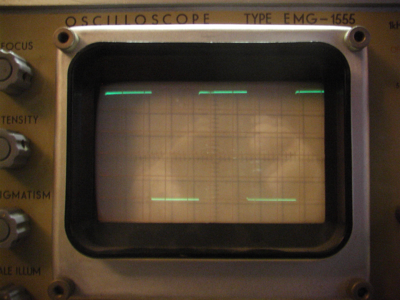

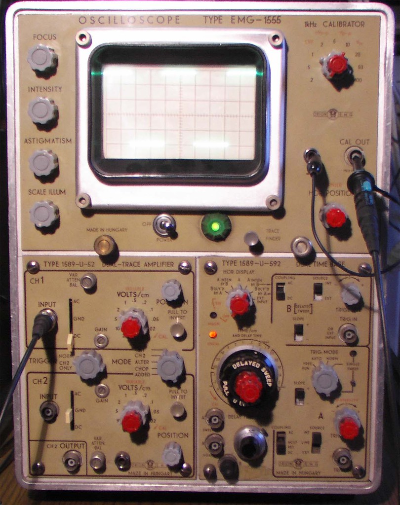

Végül is megvettem egy EMG1555-ös 100MHz-es szkópot elég szolid áron
Annyi volt a hibája, hogy sem fókuszt sem asztigmatizmust nem lehetett rajta állítani. A sugár egy fél centi vastag vonalat rajzolt.
Ma nekiálltam és végül a KS cső áramköreiben egy 3,9 MOhmos ellenállás cseréjével sikerült megjavítani.
Most minden működik rajta, de még lesz vele dolog, mert az A csatorna lassan áll be, kell neki néhány perc bekapcsolás után. Valószínűleg jó leszek még egy nuvisztor cserére.
Képek csatolva:
(#) elektroncso válasza papus51 hozzászólására (») Feb 28, 2015 /
Ebben van nuvisztor? Majd ha cseréled, fényképezd le, még nem láttam olyat, csak vázlatrajzon. A google sem talált sok képet róla.
U.i.: Jól látom, hogy porcelán forrlécek vannak benne?
A hozzászólás módosítva: Feb 28, 2015
(#) papus51 válasza elektroncso hozzászólására (») Feb 28, 2015 /
Bizony jól látod. Ezek kb. 50 éves gépek. Én ma is megemelem a kalapom az egykori EMG tervező gárdája előtt. Az akkor beszerezhető alkatrészekkel és rendelkezésre álló technikával ez kiemelkedő műszaki teljesítmény volt.

Egy kép a nuvisztorról RCA 7586
(#) nagym6 válasza papus51 hozzászólására (») Feb 28, 2015 /
Alkatrészt beszerezni jó eséllyel innen lehet EMG1555 szkóphoz: Bővebben: Link
Trubiánszki Sándor a cégtulaj, ő volt a 1555 szkóp főkonstrüktőre. Szkópjavítással foglakozott az EMG megszűnése után, minden alkatrésze volt.
Nem biztos, hogy rossz a nuvisztor, itt visszakeresve "nuvisztor" szóra, többen írják, hogy pár perc bemelegedés alatt mászhat sokat a vonal. Akkor lehet, hogy ez belefér a jóba, csak már nem 100%-os.
Vonal elmászást okozhatnak az Y differenciál erősítő más részei is, alkatrész öregedés miatt. Ha pár perc bemelegedés után stabil, csak kicsi elmászás van, akkor jó. Igazán a két csatorna nuvisztor felcserélésével lehetne megállapítani, hogy a nuvisztor, vagy más alkatrészek okozzák az elmászást.
De a hibák zöme a nuvisztor, nem árt ha van otthon, mivel igen öreg készülék, és biztosan a nuvisztorai sem fiatalabbak.
(#) pucuka válasza nagym6 hozzászólására (») Feb 28, 2015 /
És sajna három is van belőle. A harmadik a fűrész generátorban, igen kényes helyen.

(#) papus51 válasza pucuka hozzászólására (») Márc 1, 2015 /
Összesen 5db nuvisztor. A trigger részben is van 2.
A hozzászólás módosítva: Márc 1, 2015
(#) pucuka válasza papus51 hozzászólására (») Márc 1, 2015 /
A triggerben levők nem annyira kritikusak, de az említett három igen.
