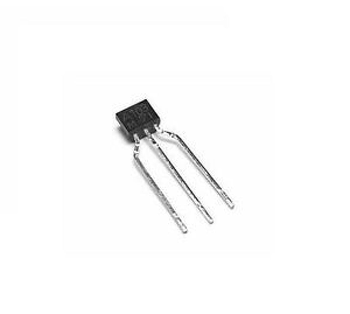

Sziasztok! a képen mellékelt A103jelű tranzisztorról keresnék bármit, vagy helyettesitőt. A 2SA103 keresésre germánium tranzisztort hoz minden, de ez Si. Egy házimoziban talákoztam vele, nem kapcsolt be.
A Google segített, mert KRA103 néven kell keresni.
Adatlap alapján a KRA103 nem így néz ki.
De az M végű már úgy néz ki: Bővebben: Link.
