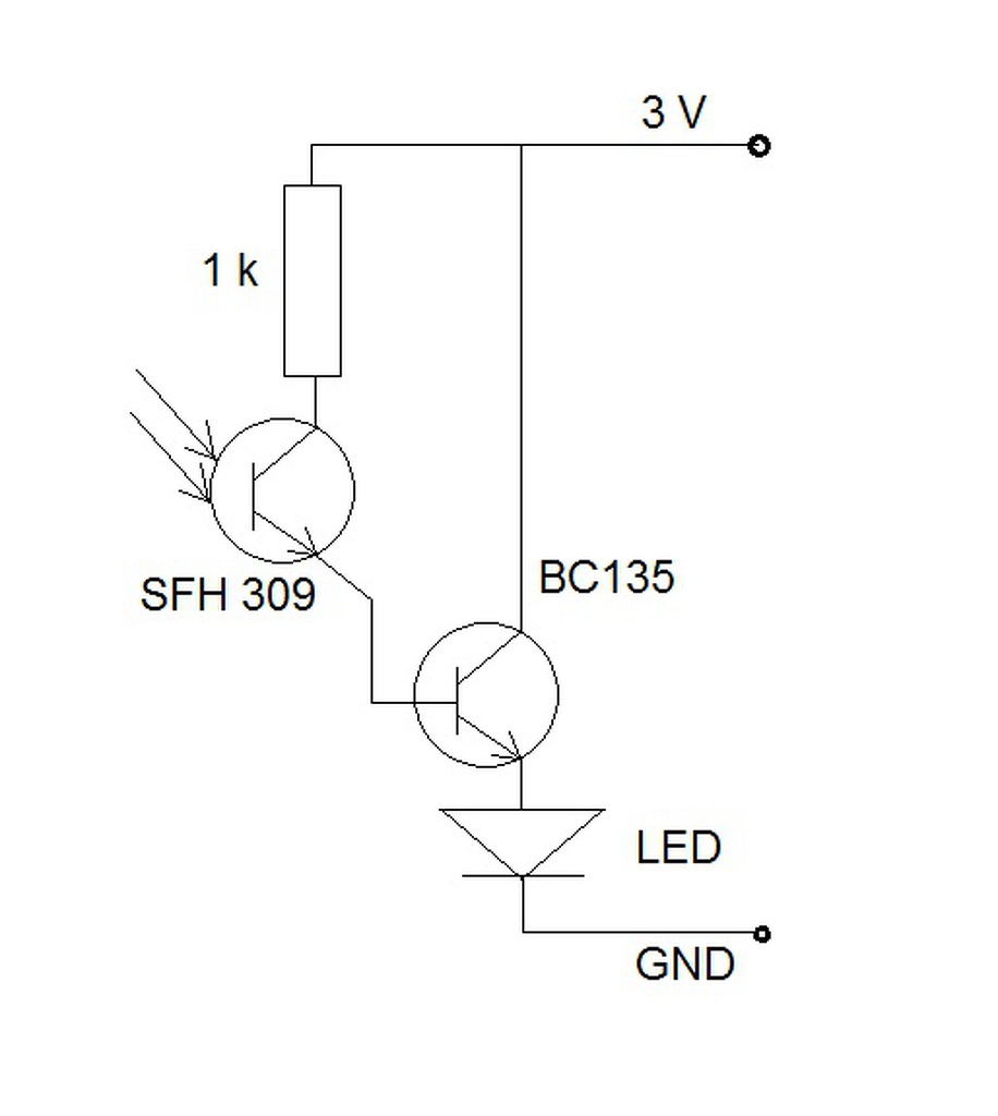

(#) pisti hozzászólása Márc 3, 2015 /
Kérem a hozzáértők jelzését, hogy a mellékelt kapcsolásban a LED világít-e ha a fototranzisztorra "rásüt" a nap ill. az alkatrészeken kell-e változtatni.
Az lenne a feladat, egy nagyon egyszerű áramkör azt csinálja, ha a a fototranzisztort éri a napfény akkor világít, ha sötétben van akkor nem. Ebből kell 48 db-ot készíteni.
(#) qvasz2 válasza pisti hozzászólására (») Márc 3, 2015 /
Tisztázni kéne, hogy milyen a led, mert pl ha fehér, az nem fog 3V-ról semmit csinálni. Azután nem ártana egy ellenállással a led áramát korlátozni. És végül a fotótranyó: lehet jó is, de lehet, hogy borús időben is kapcsolni fogja a ledet, ezt igazából ki kéne próbálni.

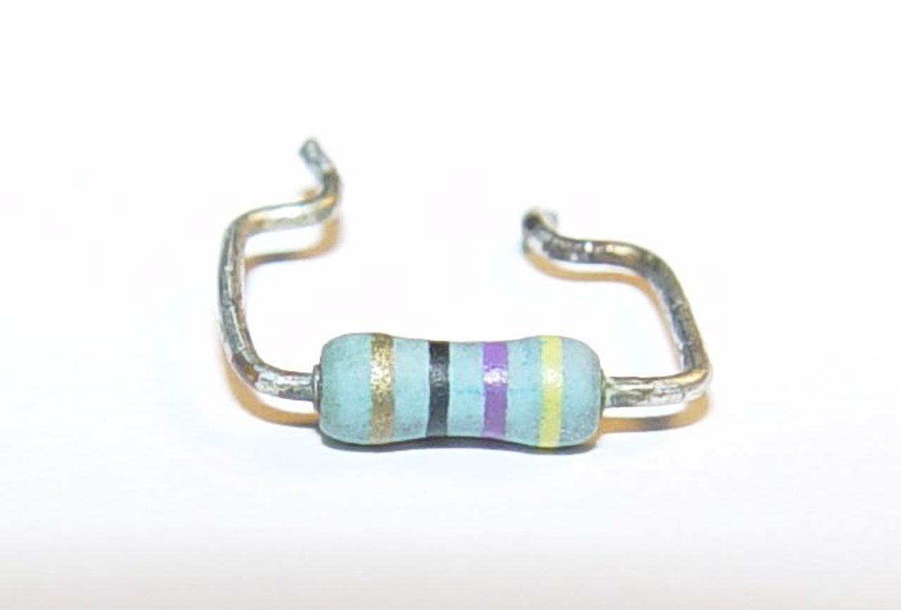

(#) mikoszabolcs hozzászólása Márc 4, 2015 /
Tisztelt Fórumozók!
Abszolút amatőrként, a segítségeteket szeretném kérni ennek az ellenállás értékének beazonosításához. Kérlek segítsetek, mert pár dolog megtéveszt (pl. a kék színe!) és nem szeretnék találgatásokba bocsátkozni. A mérőműszerem mér egy (ige nagy) értéket és ezért szeretnék inkább a jelölés alapján infót kérni azoktól, akik ebben igencsak gyakorlottak. Mellékletben az ellenállás fotója.
Köszönöm szépen a válaszokat!

(#) proli007 válasza mikoszabolcs hozzászólására (») Márc 4, 2015 / 1
470ohm-ot kellene mutatni a műszernek. De van a színekre itt, segédprogram is..
(#) zoka válasza mikoszabolcs hozzászólására (») Márc 4, 2015 / 1
Szia! (Sárga - lila - fekete - arany). Ez egy 47 Ohm 5% ellenállás, de ha tévedek javítson ki valaki.
A hozzászólás módosítva: Márc 4, 2015
(#) Kari55 válasza zoka hozzászólására (») Márc 4, 2015 / 1
Megelőztél. Én is annyinak látom
