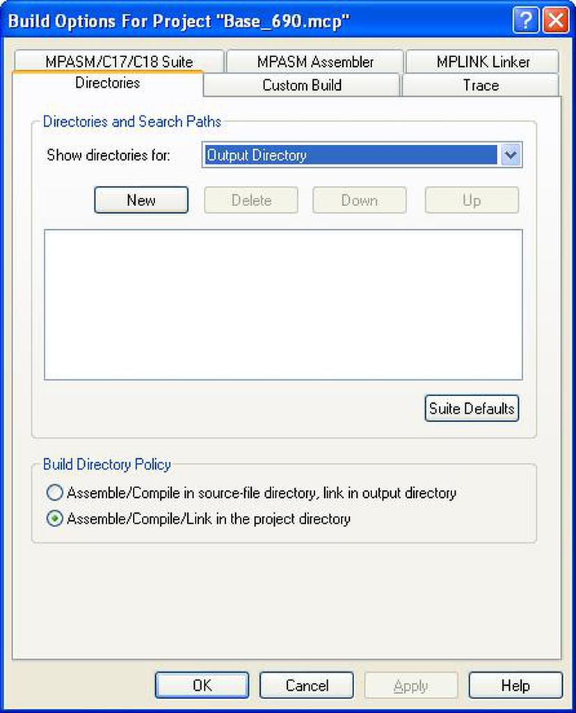

Mplab 8-ban hol lehet beállítani hogy ne az forráskód mappába tegye a hulladékot (hex, err, cof, lst, map)?
Project / Build Options / Project
