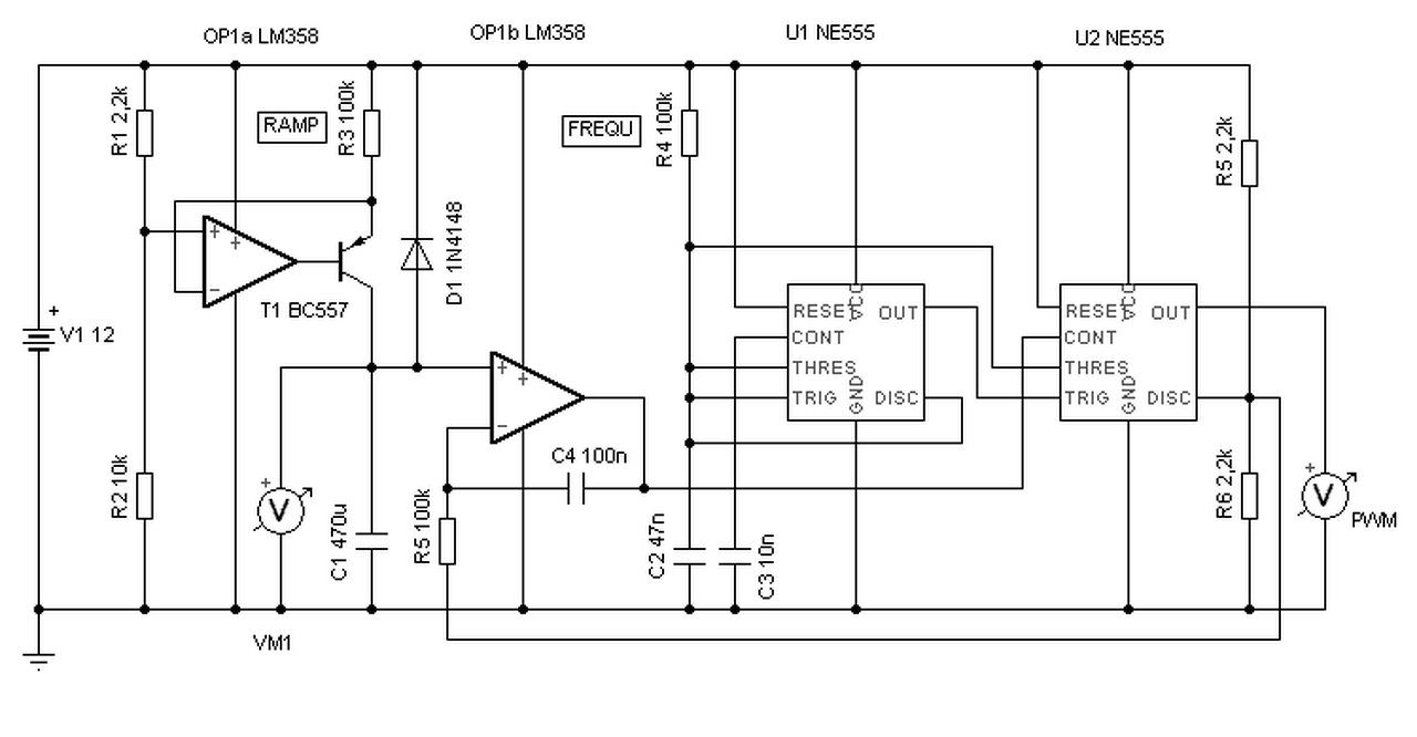

(#) noris hozzászólása Márc 3, 2015 /
Szervusztok!
Egyenletesen növekvő kitöltésű pwm jelet szeretnék előállítani.
Magyarán bekapcsolás után 0 %-os kitöltésről kb 120sec alatt szépen felfut a kitöltés 100%-ra.és úgy marad.
Lehet 555-ös ic-vel ilyet összerakni?
Néhány óra olvasás után sem találtam megoldást.
Lehet, hogy figyelmetlen vagyok?
Köszönöm a segítséget:
Norbert
A hozzászólás módosítva: Márc 3, 2015
(#) ferci válasza noris hozzászólására (») Márc 4, 2015 /
Ilyen megoldást kapásból ne is keress.
1., 1 db 555 kevés ide;
2., a frekvenciáról se írtál;
3., "egyenletesen" - itt nem mindegy, mit akarsz felfuttatni és mennyire legyen lineáris;
4., "0" kitöltés bekapcsoláskor megvan, a "100" előtt pedig át kell kapcsolni automatikusan direktbe;
5., pl. egy motor vagy izzó esetében a 0 %-ra nincs is szükség;
- elvileg és különböző engedmények árán megoldhatnád úgy, hogy két optó ellenütemű vezérlésével a töltő-kisütő kört söntölnéd, így bizonyos ( jóval kisebb ) határok között egy bizony feladatra jó;
- azt is csinálhatod, hogy egy astabil 555 indítgat egy másikat, ami monostabilként van bekötve és annak az RC tagjában az R egy tranyós áramgenerátor lenne, ahol a tranyó zárását soros RC (pl. tantál elkó ) taggal meg tudod oldani.
Konkrétabb felvetéssel többre jutnál talán.
(#) Massawa válasza noris hozzászólására (») Márc 4, 2015 /
Egy 555-l meg egy opamp-l aránylag könnyen megoldhatod.
Az 555-s adja az alapfrekit a kimenti 4szög jelet 3szöggé vátoztatod ( fix frekinél aránylag egyszerü RC taggal). Ezt a jelet egy komparátorra vezeted aminek a másik lábára egy lineárisan növekvö vagy csökkenö DC-t vezetsz (egy másik RC tag). A komparátor kimenetén egy vǎltozo szélességü PWM jelet kapsz.
(#) proli007 válasza noris hozzászólására (») Márc 4, 2015 /
Hello! Hogy legyen egy ilyen megoldás is..

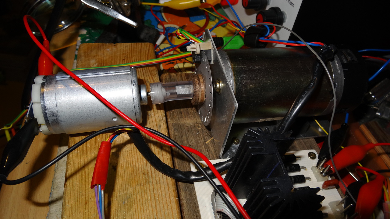

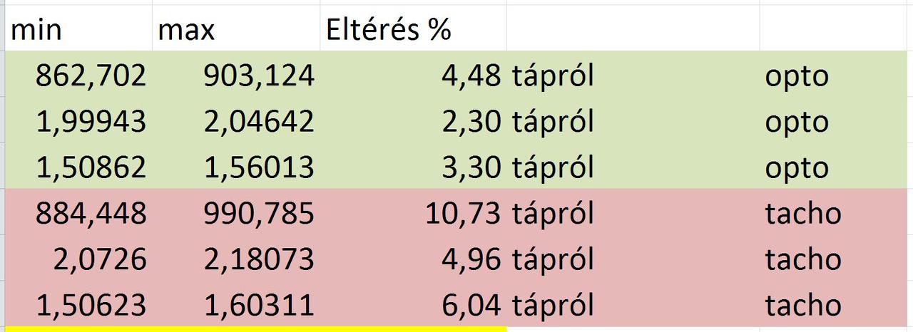

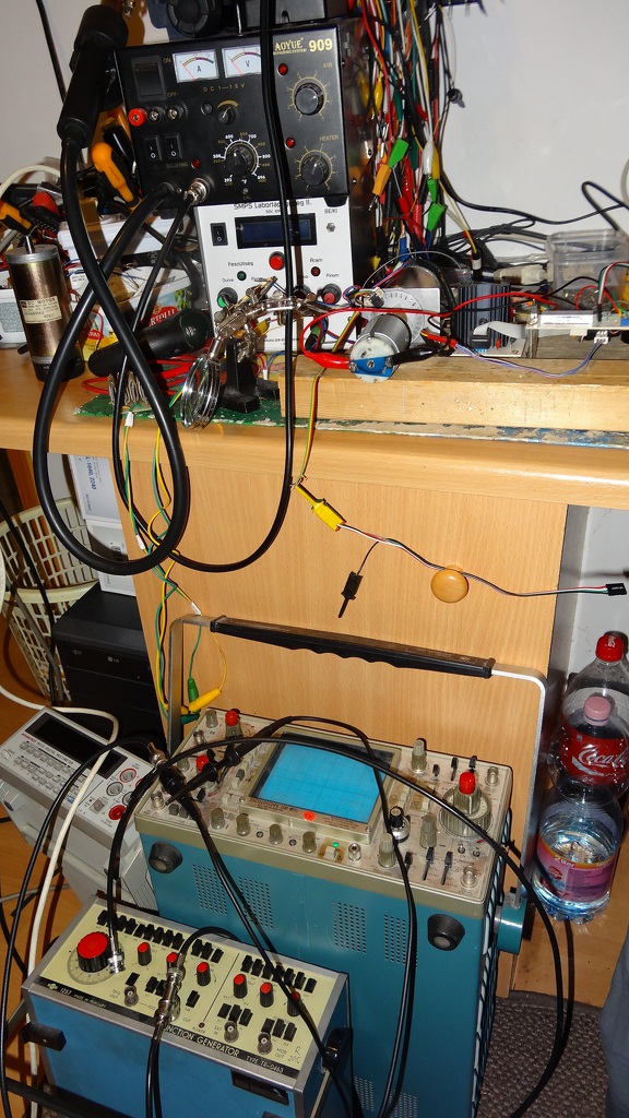

(#) ktamas66 válasza Peter65 hozzászólására (») Márc 5, 2015 /
Legyártottam néhány tárcsát, hát ez sem olyan egyszerű. Miután eltörtem az összes 0,8-as marómat kipróbáltam tintasugaras nyomtatóval, lézerrel, sőt még a CNC csőtoll variációt is .
Megírtam az új számítási eljárást: PWMúj=PWMrégi+Hiba/2+(Hiba/16+Előzőhiba16). Beírtam egy excel táblába, tetszett amit rajzolt. Levettem a mérést 4 felfutó élre, így 1000-es fordulatnál 8ms-onként kapok mérést. Kipróbáláskor a végeredményben csúnyább lengések vannak mint eddig. Csináltam az excelben egy másik diagramot, ahol eltoltam a fordulat beállását 1 ciklussal, na pont úgy néz ki. Persze a ciklusidő növelésével javul a helyzet. Felteszem a táblát, hátha én gondolkodom félre valahol.
A számításokat egész számokkal végzem, így nem visz el sok időt (a 10ms ciklusidőben 4x2ms várakozás is benne van).
Most azon gondolkodom írok egy kis rutint ami felvesz egy egységugrásra adott fordulat/idő diagramot, csak hogy ilyet is lássak már egy igazi motoron .
