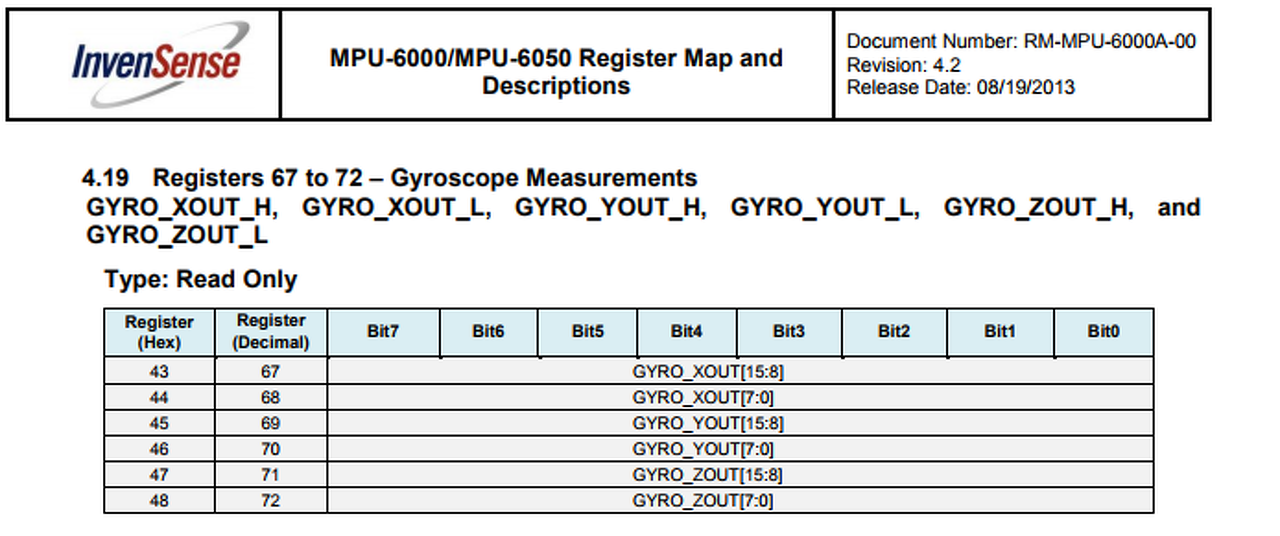

(#) Firefighter1 hozzászólása Aug 21, 2017 /
Most néztem egy ( igaz Arduinos) videot, és ott találtam egy ilyen linket
Nem csodálom hogy nem találtam a melyik regiszter melyik tengelyhez tartozik, mivel én a produk infót néztem!
Itt a 4,17 és a 4,19 pontba van a tengelyekhez a regiszter hozzárendelve. bár itt megkülönböztet magas és alacsony kimenetet is!
Viszont olyan Byte fogadást ahol alacsony magas értéket egyaránt meg tudok adni azt csak a MI2C_Receive_Byte_Transaction-nál találtam
Viszont ez alapján valahogy így képzelem el ahogy a képen illetve a mellékelt programba van.
Ez már valamivel közelebb van az igazsághoz ugye?
A hozzászólás módosítva: Aug 21, 2017
(#) Bakman válasza Firefighter1 hozzászólására (») Aug 22, 2017 /
A képek alaján jó nyomon vagy de tesztelni csak hétvégén tudom. Ha a kapott értékeket kiíratod egy kijelzőre és mozgatod a modult, láthatóvá válik, hogy jól csinálod-e vagy nem. Pl. másodpercenként kiolvasod négyszer, így gyorsan látszik az eredmény.

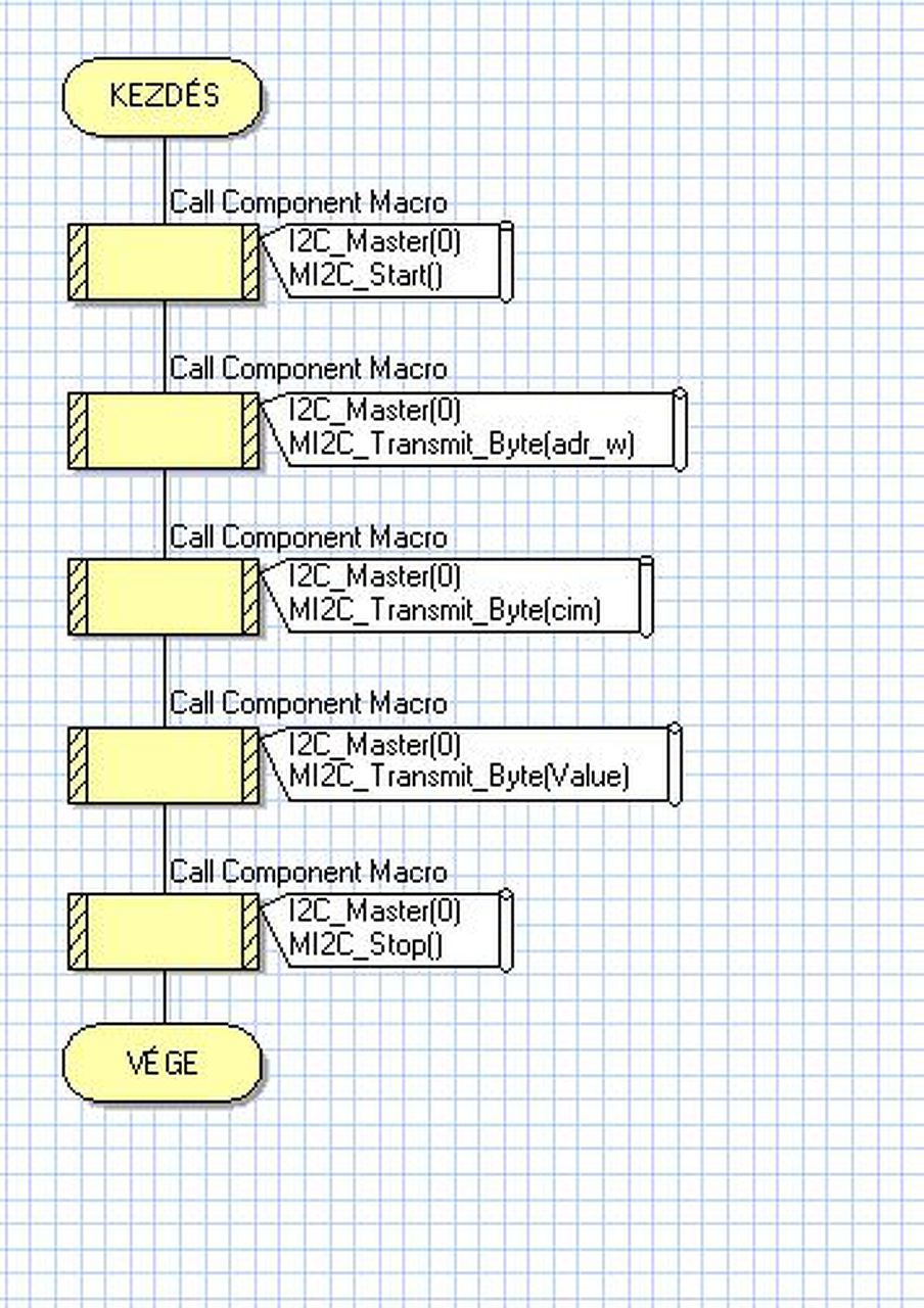

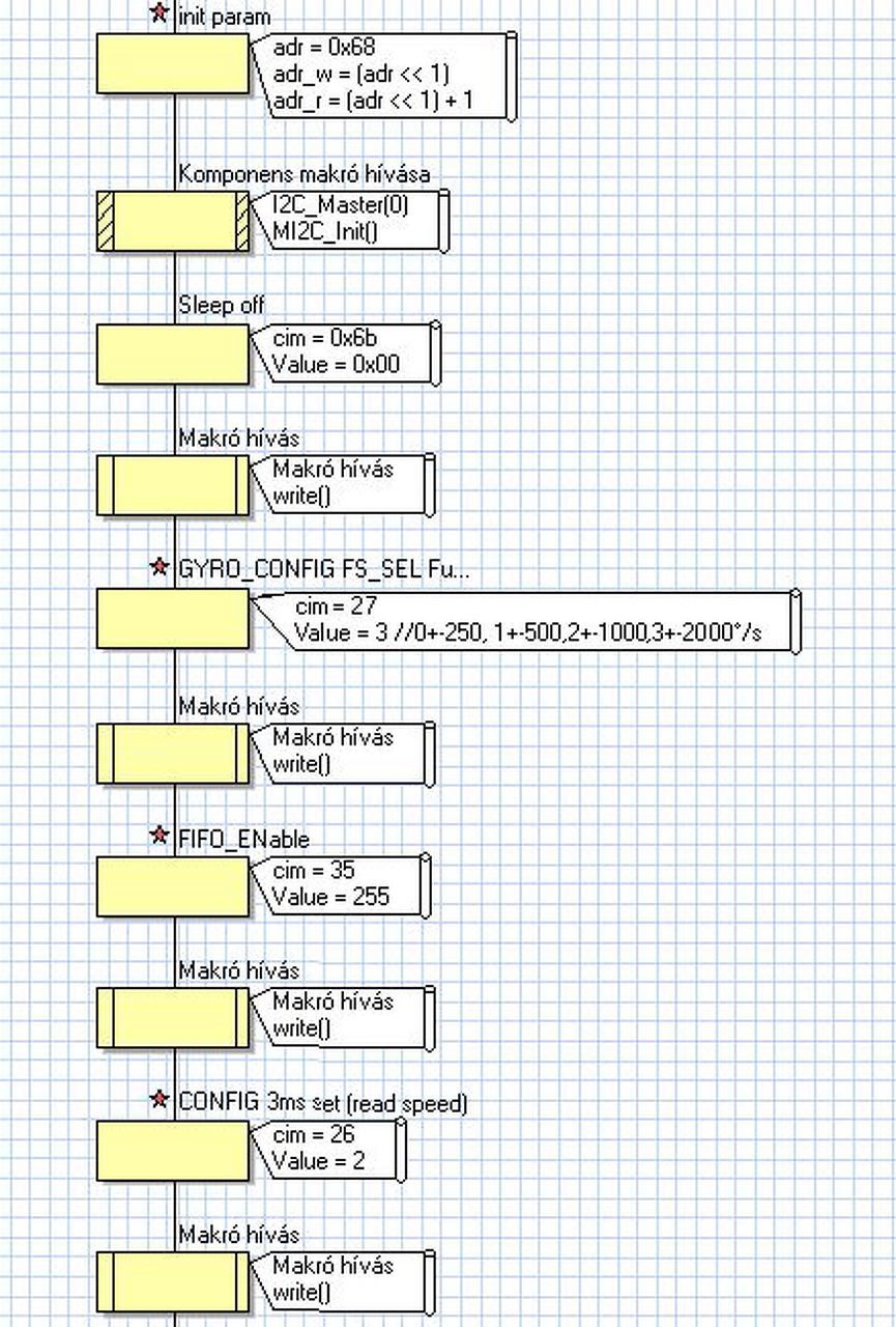

(#) kokozo válasza Firefighter1 hozzászólására (») Aug 22, 2017 /
Még mielőtt teljesen eltévedsz adok 3 képet..
Az egyik az olvasás a másik az írás a 3. a konfig.
Ahhoz hogy ez a gyro menjen nem elég annyi hogy kiolvasod a kívánt regisztert, mert azt nem fogja érteni, mivel alapból sleepben van.Ezután még konfigurálni is kell mert nem tudja az érzékenységet stb..

(#) Firefighter1 válasza kokozo hozzászólására (») Aug 22, 2017 /
Igen pont erre jöttem rá! már ahogy olvasom és kezdem megérteni hogy kell értelmezni az adatlapot rájöttem hogy az érzékenységet stb hogy állitom! De jok a képek amiket küldtél mert igy kezdem még jobban megérteni!
Azt el tudod meg mondani hogy a két féle küldés és fogadás között a Flow-ba mi a különbség!
Mert én csak azt látom hogy az egyik "komplexen irja az ID-t alacsony magas jelszintet és a visszatérési értéket a másik meg ugyan ezt tudja csak egyesével kell nekem bepöty-pöty
„komplexen irja az ID-t alacsony magas jelszintet”
nincs alacsony magas jelszint itt csak egyesek és nullák vannak
Az "alacsony" az az írási cím a "Magas" meg az olvasási cím..
Azért jobb szerintem ha nem packba küldesz mindent mert sok felesleges dolgot küld újra meg újra ami csak lassítja és növeli a programodat. Ha tudod mit akarsz inkább pötyögj, a végén jobban jársz vele, és igazából csak az inicializálásnál kell pötyögni.
Na mar eztis tudom akkor.... Lassan lassan de kezd összeálni a kép!
Ha jol látom az irási opciokat te egy makroba raktad bele igy azt nem kell mindig pötyögni... bár most csak mobilrol nézem... de jo ötlet!
Ezt az iniciálást még atkell vesézzem... de jo lessz ez!

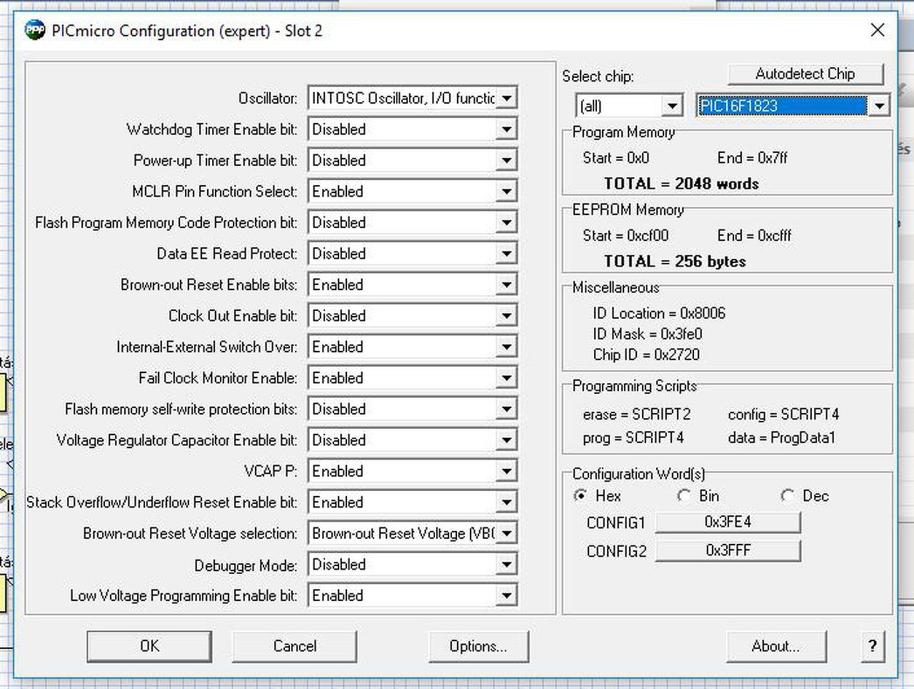

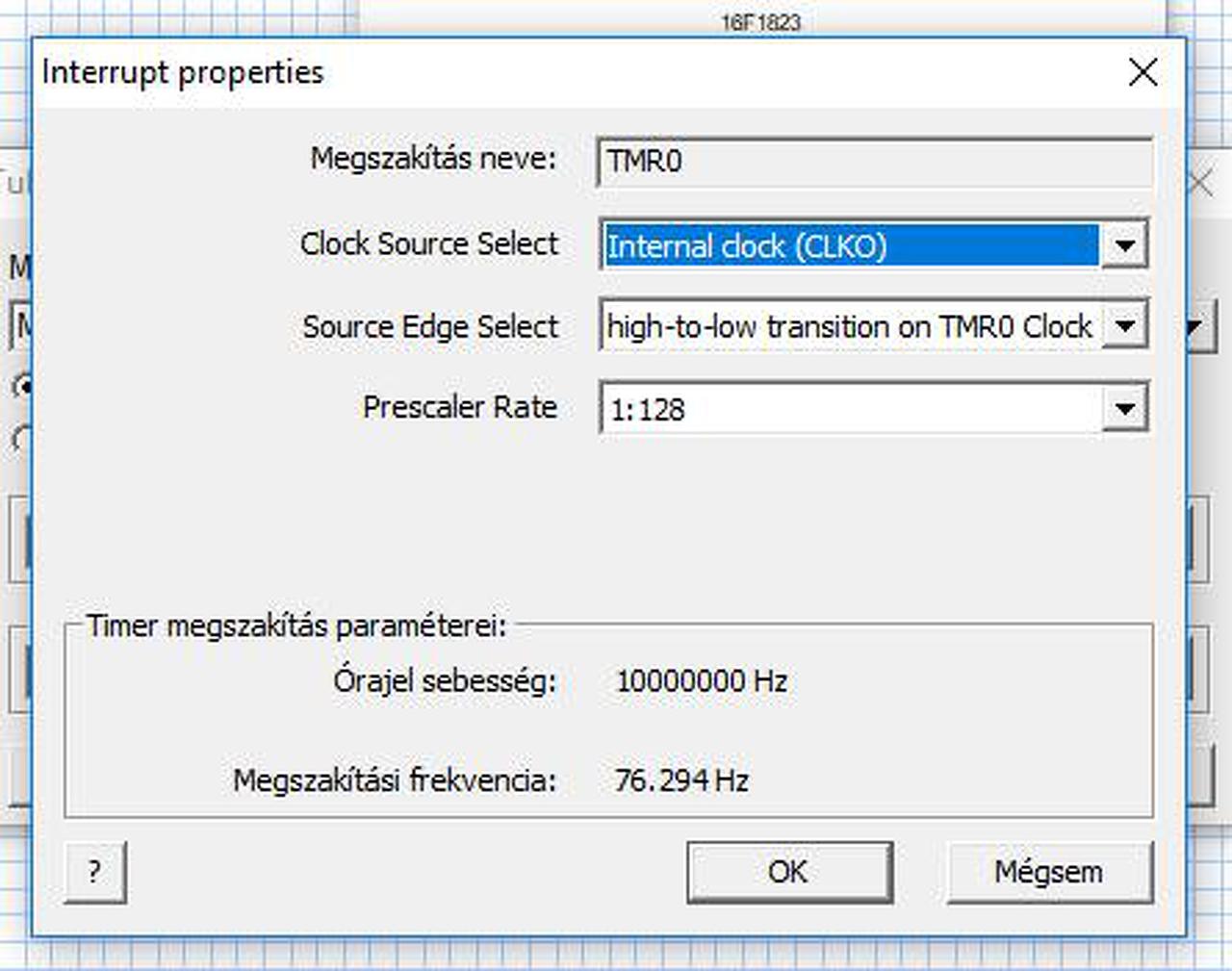

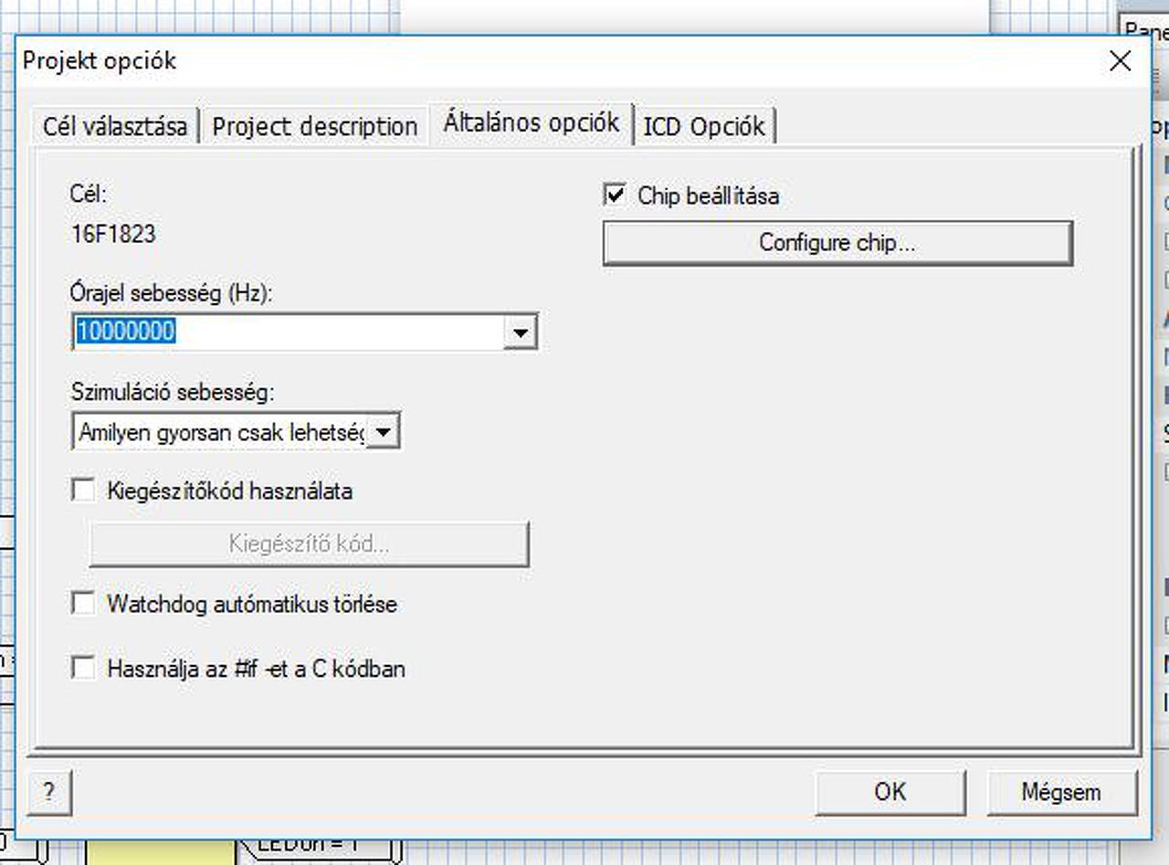

(#) Broy hozzászólása Aug 23, 2017 /
16F1823-al kezdek megismerkedni (LED villogtatás) és van egy problémám.
Az órajelet internal clock-ra állítottam, 10 MHz-re. A Timer0 beállításai:
prescaler: 1:128
clock source: Internal Clock
A program által számolt frekvencia a Timer0-ra 76,294Hz. A megszakításban 10-el osztok, aminek
a LED-en 7,6 Hz-et kellene létrehoznia. Amit a LED-en látok, az kb. 0,2 Hz.
Valamit nem veszek számításba? 16F690-el jól futott.
(#) Bakman válasza Broy hozzászólására (») Aug 23, 2017 /
Töltsd fel a programot, úgy egyszerűbb ellenőrizni. Ami biztosan hibás, az az órajel beállítása, a kontroller nem tud 10 MHz-et előállítni a belső oszcillátorból.
Ha az osccon regisztert nem állítottad be, akkor a kontroller 500 kHz-es órajelről megy.
(#) Broy válasza Bakman hozzászólására (») Aug 23, 2017 /
Az Osccon-t nem tudom, hol kell állítani. C-ben?
Csatoltam pár képernyőfotót is.
Az adatlapból nézd meg, hogy a belső oszcillátor milyen frekvenciákon tud ketyegni. Ezután válassz egyet, állítsd be az osccon regiszterrel (Bővebben: Link) maj ezt az értéket add meg a Chip beállításaiban.
(#) Broy válasza HuG hozzászólására (») Aug 23, 2017 /
Ez oké, de F690-nél nem kell beállítani? Mert ott jól futott.
Ott is be kell állítani de ha jól emlékszem, ott alapból 4 MHz-en fut a belső oszcillátor.
Köszönöm a segítséget, minden flottul megy.
