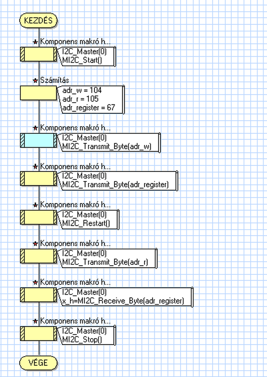

(#) Firefighter1 hozzászólása Aug 25, 2017 /
Hát akkor lássuk hogy jol értem e..
Ha az MPU bol a 67-es regisztert ( x h) szeretném kiolvasni, akkor annak valahogy így kell kinéznie?
(#) Firefighter1 válasza kokozo hozzászólására (») Aug 25, 2017 /
Amit még nem tudok hogy a Restart után amikor megszólítom olvasásba, és Fogadom az értéket akkor ott Transmit_Byte ( 67) -nek kell lennie tehát a regiszter címének Vagy egy egyesnek,mert a te példádba nem a regiszter címet irtad...
Mondjuk paraszti ész szerint a regiszter címet írnám oda hogy tudja hogy honnan fogadja.... bár tudja mert elküldtem neki elötte!
A hozzászólás módosítva: Aug 25, 2017

Hazaértem, talán tudok egy kicsit aktívabban segíteni. Mellékletben egy nagyon nyers példa MPU6050 kérdezgetésére. A szenzortól kapott adatot UART-on továbbítja a program, de a lényeg kihámozható belőle. Már nincs erőm szépítgetni.

Köszönöm... amugy már egy kicsit kezdek képbe lenni de még vannak homályos foltok! naggyábol iras olvasás mechanizmusa megvan csak pl mint ahogy kérdeztem is hogy restarnál amikor fogadok akkor ugyanugy a reguszter cimét kell irni... illetve ilyen aproságok!
