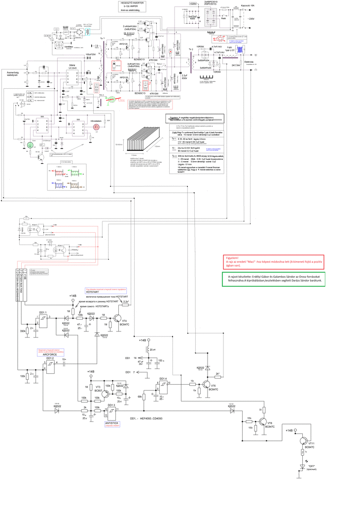

Üdv.nektek Gábor és Tubi mesterek és minden maci tulajnak és építőnek. Építeném a 2. macit a bővitett vezérléssel. (a komám elvitte-megvette az 1-est ) Nagyjából megvolnék a panelokkal, még pár zener hiányzik és a trafók, folytó tekercselése. Lenne pár kérdésem: A Tubi mester paneljén (sprint-layout) az összes ic 15 V-al van táplálva, a bővitett kapcsolási rajzon az optók, 4093 és környéke külön 14V es az 555-ösök 12V-al. Kell-e változtatni a meghajtó trafó menetszámán ha 15V a táp? Mit nyerek a főtrafó menetszámon kívül ha felviszem a frekit 50kHz-re? Főtrafó szekundernek milyen méretű rézlemezt használtatok? 12mm2 megteszi? (E71-es magom van, a lemez jobban férne mint a sodrat) 15V táp esetén az IGBT-k gate lábainál maradnak a 13V-os zenerek? Pár napon belül rakok fel fotókat is. További kellemes napot minden fórumozónak!

Üdv mindenkinek! Maci építők/tulajdonosok, mi a tapasztalatotok, a gate meghajtást 15, vagy inkább 12V-ról érdemes táplálni? Köszi
(#) granpa válasza p_kowa hozzászólására (») Jún 26, 2015 /
Nem vagyok igazán kompetens, de a rajzokon ott vannak a 13V-os zénerek, 15V-os segédfeszültség, a megfelelő helyeken zénerekkel beállítva (pl. venti. 12V).
(#) p_kowa válasza granpa hozzászólására (») Jún 26, 2015 /
Igen, köszi a válaszod, de a rajzon az is ott van hogy 12V, de sok helyen olvastam hogy az igbt-k biztosabb kapcsolása végett célszerűbb 15V-on használni a vezérlést, mondjuk én szerintem csak a gate trafót fogom 15V-al táplálni, a vezérlés marad 12V, szerintem ezzel nincs gond, de kérlek javítsatok ki ha tévednék. Köszönöm.
Ez alkatrész függő; hagysz tartalékot, és kikísérletezed (zénerrel belövöd, a legjobb szintre). Amúgy jól gondolod.
(#) Tubi56 válasza lonewolf hozzászólására (») Júl 1, 2015 /
Nyugodtan alkalmazhatsz 15V segédtápot! A gate trafó menetszáma is marad. Amit változtatni kell az IGBT modulon a zéner diódákat cseréld 18V-ra.
