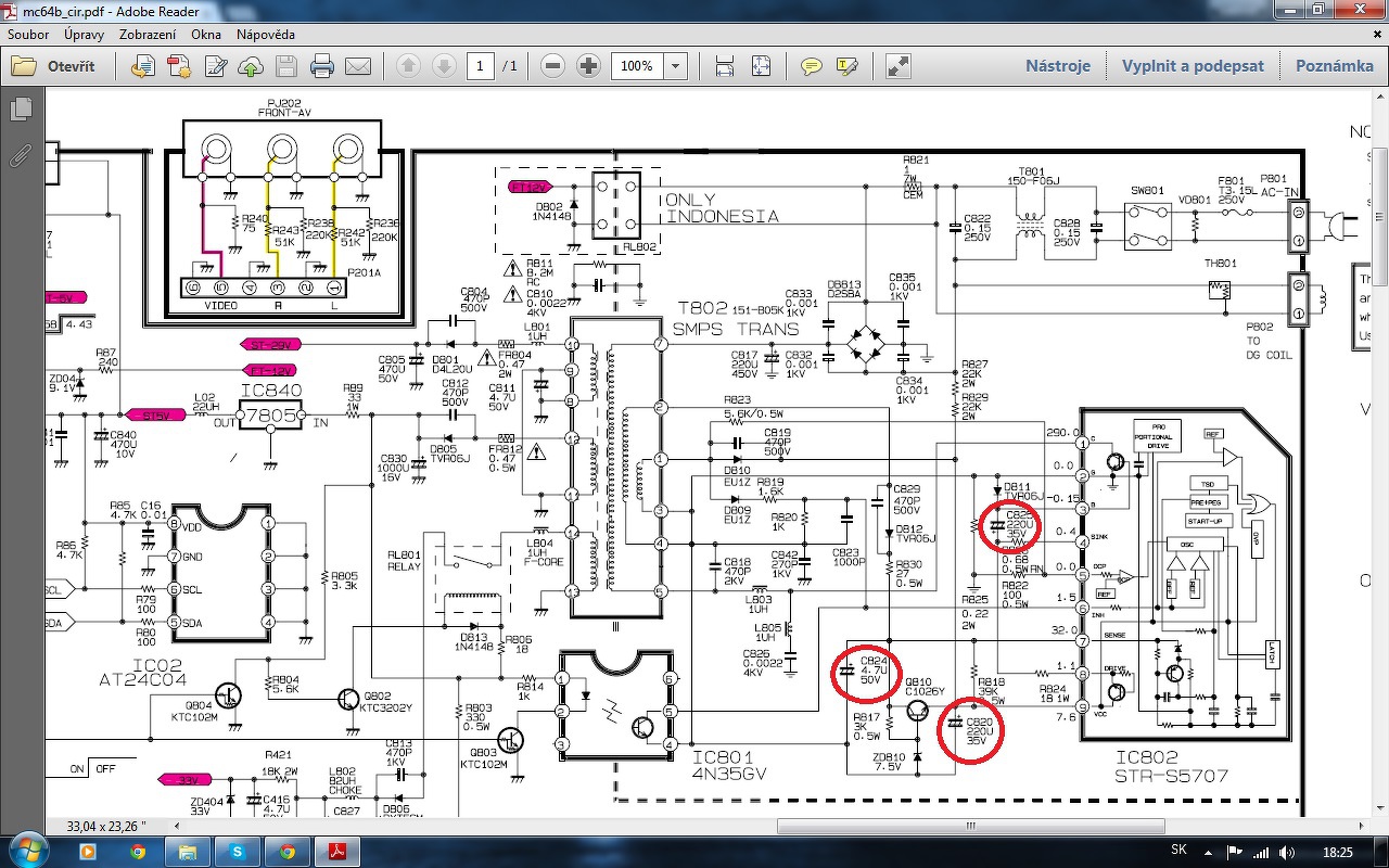

(#) gubík gábor hozzászólása Márc 7, 2015 /
Sziasztok. A minap hozzám került egy LG tévé ( kapcsolási rajz 1. fájl). A hibajelenség: naponta legalább 10x standby módba kapcsol változó időintervallumokban aztán tizenegyedikre már úgymarad nem kapcsol ki. Sejtéseim szerint a tápban cseréltem elkókat (2.kép). Mérés szerint igencsak elsorvadtak. Nem voltak 35 voltos elkóim ezért 25 voltosakat raktam be. A 4,7 mikrósból ugyanolyan került vissza. Most bekapcsoláskor gyenge kattogó hangot hallat kb. az STR-S5707 tájékáról ami pár másodperc után folyamatosan lelassul majd elhallgat. Viszont a képre hatással van picit az is ugrál. A 25 voltos elkók miatt van? Köszi előre is

(#) Digitalpimp válasza gubík gábor hozzászólására (») Márc 8, 2015 /
A kondikból alacsonyabb feszültségűt nem szabad berakni, mint ami benne volt. Lehet, hogy ideig-óráig elmegy vele, de elég kellemetlen, ha épp a szemed előtt durran el. Magasabb feszültségű mehet, ha elfér. Hogy a hibára hatással van-e, nem tudom, de inkább addig ne próbálgasd amíg nem cseréled megfelelőre őket.
