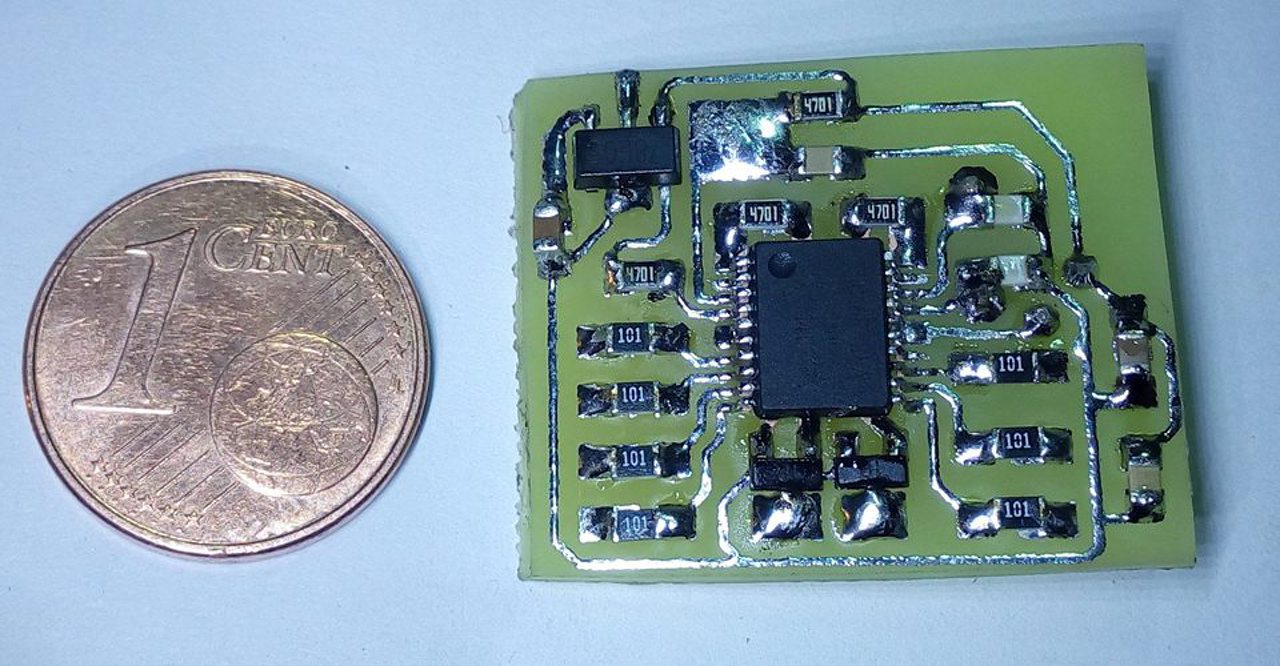

Hali. A motoromra csináltam egy PICes hőmérőt. Szerintem most mindegy milyen a kapcsolása, egy 16F628A van benne használva. A rajzot most nem találom. Műszerfalba beépítettem, ha ráfordítom a kulcsot, mutatja a hőt. (igaz hogy a program elég gagyi, kicsit villódzik a kijelzés, mert ugye multiplex. Ez még nem is lenne gond, annyira nem zavaró. Amint begyújtom a motort, megkergül, bolondozik a kijelzés. Hol egyik digit, hol a másik alszik ki, vibrál, kikapcsolgat, vagy nem is világít. Bezavar neki ha begyujtom a motort, de mi zavar neki olyankor? Mit lehet tenni ellene? Olyan spécin betettem, SMD alaktrészekből, nem akarnám kivenni, és másra cserélni.
A video elején, amikor nincs begyújtva, akkor is villog, kicsi volt az expozició, nagy záridő, azért látszik hogy villog, de olyankor jó.

(#) bbalazs_ válasza jdani hozzászólására (») Márc 8, 2015 /
A kapcsolast nem talalod. A programrol fogalmunk sincs. Igy nehez segiteni.
Latatlanban a zavarok okozzak, amik a gyujtasbol erednek. Valoszinuleg a tapon terjednek be a cuccodba. Probald kulon taprol, akkurol vagy elemrol jaratni. Ha ott nem csinalja, nyertem.
Nem tudom, a multiplex hogyan van megoldva, ha megszakitassal, akkor pl kulso megszakitas be van-e kapcsolva, a PIC-en uresen hagyott labak vannak-e.
A program elejere tegyel be egy kesleltetest, hogy nem-e ujraindulas. A resetet vedd kemenyebbre. A vezetekeket vedd a leheto legrovidebbre es probald egy konzervdobozzal arnyekolni a cuccot. Az arnyekolast foldeld le. Ha a homeronek hosszu a vezeteke, azt csereld le arnyekoltra es az arnyekolas mindket veget foldeld le.

(#) jdani válasza bbalazs_ hozzászólására (») Márc 8, 2015 /
Keresgettem, megtaláltam. Itthon labortápról ment, semmi baja nem volt.
A gorogtudasom kisse megkopott az evek alatt, a letoltes meg 4 perc alatt 45kB-ig jutott el a masfel megabol.
Tehat nem te irtad a programot es a kapcsolas sem sajat. Egyebkent milyen nyelven van?
De a tanacsom nem valtozott, amiket irtam, probald ki. A tapra tenni egy diodat (valoszinuleg telik a 14V-bol), ferritet, pufferkondit, kis soros ellenallast.

(#) jdani válasza bbalazs_ hozzászólására (») Márc 9, 2015 /
Puffer és az ellenállás értéke mennyi legyen? Vannak itthon tekercseim, olyan hengerre ratekerve, sorosan a tápra az nem jó ferrit helyett?
(#) killbill válasza bbalazs_ hozzászólására (») Márc 9, 2015 /
„Ha a homeronek hosszu a vezeteke, azt csereld le arnyekoltra es az arnyekolas mindket veget foldeld le.”
Az arnyekolasnak csak azt a veget szabad foldelni, ahol a fogado oldal van, jelen esetben az elektronika. Az arnyekolason nem folyhat aram.
(#) jdani válasza killbill hozzászólására (») Márc 9, 2015 /
30centi az sok egy 18b20nak?
(#) kissi válasza jdani hozzászólására (») Márc 9, 2015 /
Nem, ott még simán megy !
