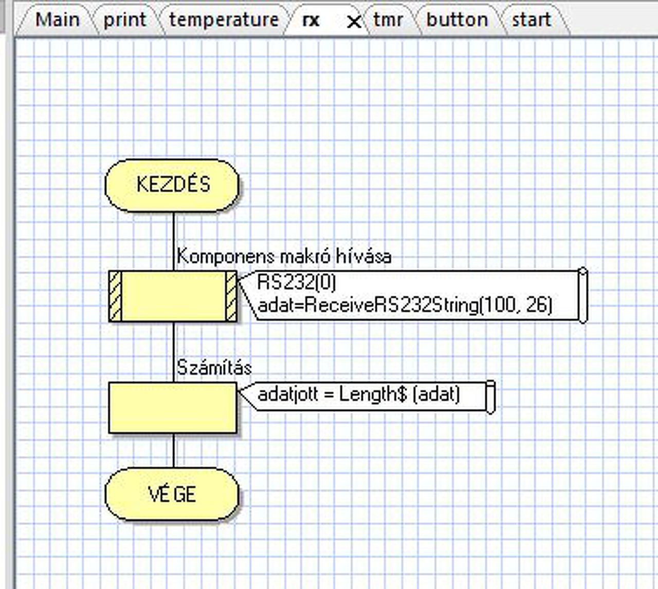

(#) Firefighter1 hozzászólása Szept 24, 2017 /
Adott egy sorosport kommunikácio!
A Porton kb 3 másodpercenként érkezik egy adatcsomag!
Maga a folyamat igy néz ki!

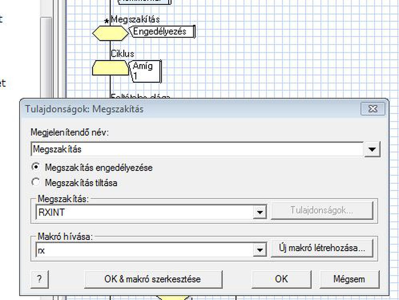

Hogy tudom elérni hogy a PIC be csak akkor fusson adatfogadásra a program amikor megnyitja a portot?
Mit kell figyeljek?
Jo tudom azt hogy mikor nyilik a port.... De hogyan?
A hozzászólás módosítva: Szept 24, 2017
(#) kokozo válasza Firefighter1 hozzászólására (») Szept 25, 2017 / 1
1. Megszakítás engedélyezés RXINT.. (ezzel eléred hogy ha akármi jön az rx makro lefut)
2.rx makroban fogadod az adatot és a hosszát eltárolod
3.A jött adatot bárhol feldolgozhatod.. (Akár az rx makróban akár a program bármely részén.)
Ha adatjott nagyobb mint 0 akkor valami jött tehát ezt kell figyelned igazából.
(#) Firefighter1 válasza kokozo hozzászólására (») Szept 25, 2017 /
Akkor csak hogy jol értem e... az RXINT figyeli a sorosport bemenetet, és ha open port van, illetve adat jön az RX-en akkor lefuttatja a makrot!
De az a számitás amit betettél az mire szolgál? Azzal csak a fogadott adat hosszát "számoltatod meg vele? Vagy van azon felül más funkciója is?
Jól érted a pic soros portja mindig open, ezért csak azt kell figyelni hogy jön e adat.
A számítás meg csak az adat hosszát figyeli amivel én utána tovább játszok. Pl ha 26 karakternek kellene jönni és csak 10 jött, akkor átviteli hiba van stb.. Vagy ha nagyobb mint 0 akkor jött valami.
Szuper.... akkor mar csak a string darabolásával kell megküzdjek, de azt a PIC kezdőknek topicba teszem fel... mert inkább oda vág!
Ha rámész a számításnál a kis kérdőjelre és a keresősbe beírod, hogy string mindent megtalálsz
Nem mondod hogy beépitett fügvénykészlet is van benne a string-hez?? Na ha reggel nem kellene 4 kor kelnem már bujnék is bele!
De holnap délutan ez lessz az első hogy ezt megnézem!
De az biztos hogy még lessz ezzel kapcsolatban kerdésem

Engedjetek meg egy kis örömujjongást! Ma létrehoztam az első USB/UART alapu lommunikáciomat egy PC és egy PIC között!
Jo OK aki ismeri a programozast az tudja hogy mindehez csak kb 4-5 alkalommal kelett jol klikkelni meg az Rx-et meg kellett tudni különböztetni a Tx-töl...
Trhát rutinosnak kb egy 5 perces feladatrol beszélünk... De nekem nagyon tetszik!
Márcsak a STRING darabolása jön!
Sajnos a bennelevő példákban pont az nincsen bene ami nekem (valoszinűleg) kell!
De valahogy összekalapálom!
C ben elég sok STRING kezelő "fügvényt" találtam.
C blokkba illesszem vagy mehet simán a számításba?
(#) kokozo válasza Firefighter1 hozzászólására (») Szept 26, 2017 /
Grat!
Mit szeretnél és hogy darabolni? Mert lehet flowban se bonyolult..
(#) Firefighter1 válasza kokozo hozzászólására (») Szept 26, 2017 /
A Porton ami érkezik adat, az pl ugy néz ki hogy:
AZ:245.4 EL: 19.6 vagy
AZ:30.7 EL: -49.5
Tehát ami fox az az hogy az adatban szerep az "AZ" és az "EL"
Ezek után a számok, amik tulajdon képpen a fokokat jelöli!
És hogy ne legyen mindez elég még lehet negatív előjele is a számnak

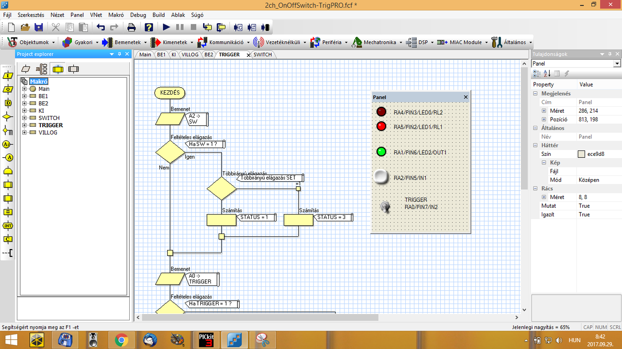

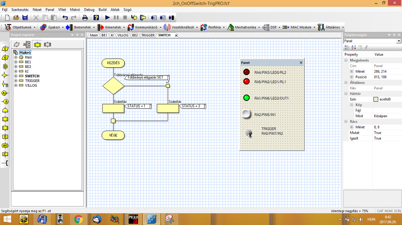

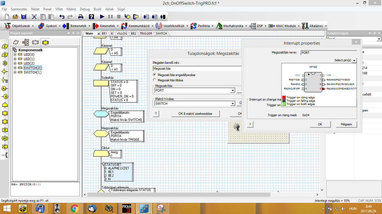

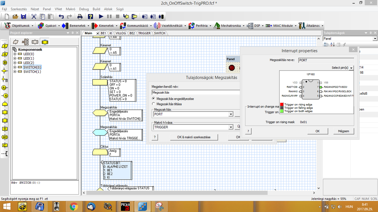

(#) frekivalto hozzászólása Szept 29, 2017 /
Kis segítséget szeretnék kérni.
Egy port megszakításnál meghívok egy makrót. Ha a makróban van egy művelet, az akkor rendben lefut, minden rendben van. Visszaellenőrizve a próbapanelen is okés (hardveresen). Viszont, ha a makróban lekérdezem a portmegszakítást kérő nyomógomb állapotát, akkor a flowcode saját tesztjében jól működik, de a próbapanelen nem. Nem indítja a nyomógomb az adott feladatot, sőt, a proteusban is ugyanez a helyzet. Tehát valamit rosszul teszek, de nem tudom, hogy mit kéne máshogy csinálni.
Illetve van még egy furcsa dolog, amit nem értek.
Ha a sw nyomógombot megnyomom, akkor nem az sw makróra ugrik a flowcode saját tesztprogramjában a portmegszakítás, hanem a trigger makróba megy. De ezt csak ugye itt a flowcodban tudtam leellenőrizni. Pedig a port megszakításban az sw makró van meghívva.
Csatolok képeket, azon látszik, hogy mi a jelenlegi felállás.
Kérném szíves segítségeteket, hogy mit nem vettem figyelembe.
(#) frekivalto válasza frekivalto hozzászólására (») Szept 29, 2017 / 1
Az előzőekben leírtakra meg találtam a megoldást.
1. Portmegszakítást csak egyszer lehet kérni, és azon belül lehet kiválasztani melyik bemenetre szeretnénk kérni. Itt lehet többet is egyszerre kiválasztani. (ez volt az első hiba)
2. Innentől kezdve már az állapot lekérés is jól működik. Tehát az előző hiba generálta a 2. hibát.
Kijavítva az említetteket a program jól működik.
Nehogy valaki ugyanabba a hibába essen, mint Én...

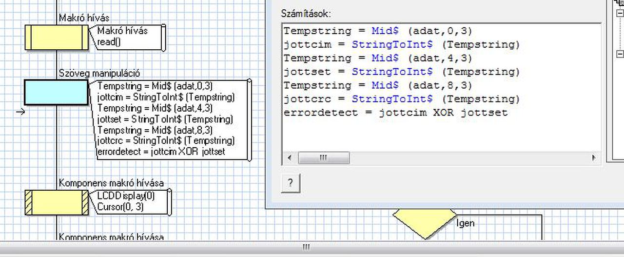

Akkor még egy kérdésem had legyen!
Adott mondjuk egy "adat" nevü string, ebből szeretném a 1. karaktertől 6 karakter hosszan kinyerni az adatot és menteni a " first" nevű stringbe!
Amkor elvileg igy kellene csinálnom hogy
first << adat.substr(1,6)
Namost a string soros porton jön.. ezt a c kodot a fogadás utan illesztettem be! És ugyan valamit kiszed.... illetve valamit berak a first nevü stringbe... de mivel iratom ki lcd-re ezért latom hogy nem jo.... össze vissza karaktereket ir ki! És alapbolnem is 6 karakter hosszu kriksz-krakszot rak ki... hanem 4 ( vagy 5 de erre már nem emlékszem pontosan)
Hol a hiba? nem.jol irom?
(#) kokozo válasza Firefighter1 hozzászólására (») Szept 29, 2017 /
first = Mid$ (adat,0,6)
