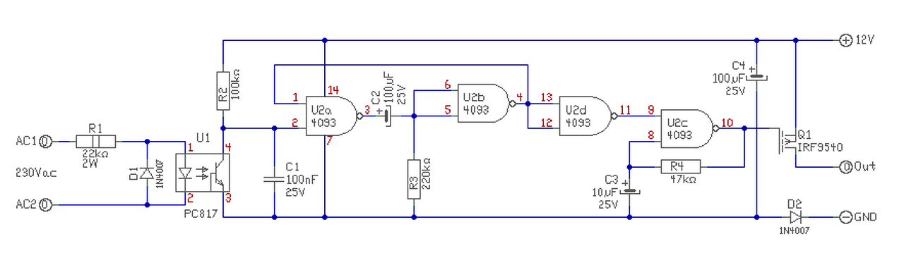

A szomszédomban lakik egy bácsi aki hallássérült, és megkért hogy segítsek neki.
Azt kellene valahogy megoldani, hogy amikor becsengetnek hozzá, akkor ne csak a csengő szóljon, hanem egy villogó is elkezdjen villogni, ami a csengő gombjának megnyomása után még kb. 20-30 mp-ig villog.
Ez egy panellakás és a lakás közepén lévő csengőre lenne kötve a villogó, ami szinte "bevillogna" az összes helyiségbe.
Az én elgondolásom az, hogy ezt egy villanócsöves vagy ledes villogóval lehetne megoldani, csak nem tudom hogy hogyan.
Ha tudnátok segíteni, vagy megírnátok hogy melyik topikban érdeklődjek azt megköszönném!
(#) zolika60 válasza ottobacsi hozzászólására (») Márc 10, 2015 /
(#) proli007 válasza ottobacsi hozzászólására (») Márc 10, 2015 /
Hello! Tessék! Led-ekhez kb. 12V/2A terhelésig. (Természetesen előtét ellenállással..)

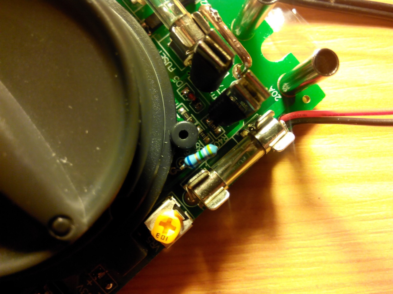

Meg tudná valaki mondani a képen látható ellenállás paramétereit? Köszönöm előre is a segítséget!

(#) kistee válasza usman hozzászólására (») Márc 10, 2015 /
Neke 4,95 kohm 0,25% jött ki, de te is meg tudod nézni itt.
(#) mikrokapcsolo válasza usman hozzászólására (») Márc 10, 2015 /
Helló! Az oldalon van ellenállás érték számító program is. Azzal megnézve 49.5 Ohm 0,25%-os. Ránézésre 0,6W-os.
(#) usman válasza mikrokapcsolo hozzászólására (») Márc 10, 2015 /
Igen, én is néztem több helyen, de egyik oldalon 4.95kohm, a másikon 49.5 Ohm jött ki. Honnan tudnék ilyet szerezni?
(#) attika válasza usman hozzászólására (») Márc 10, 2015 /
Hentesnél semmikép ne próbáld meg,de szerintem egy elektronikai boltba már több sikerrel jársz.
(#) mikrokapcsolo válasza attika hozzászólására (») Márc 10, 2015 / 1
Én bárhol nézem, az 49,5 Ohm lesz. Ez valami spéci precíziós ellenállás, mert ilyen még az E192 sorozatban is közelítőleg van.
(#) ottobacsi válasza proli007 hozzászólására (») Márc 10, 2015 /
Köszi szépen!
Közben az is eszembe jutott, mi lenne ha a villogó külön kapna 12V-ot, és a csengő csak bekapcsolna egy időkapcsolót vagy relét(nem nagyon tudom mi kell ide), ami mondjuk 20mp-ig adná a 12V-ot a villogónak.
Bocs ha hülyén és szakbarbárul fogalmaztam, de az elektronikához annyit értek hogy ha megmondják mit és hová forrasszak azt megcsinálom, de egy kapcsolási rajz nekem már kínai...
zolika60:
Neked is köszi, csak valamivel olcsóbban gondoltam összerakni valami villódzást, de ha nagyon bonyolult megcsinálni, és lehet hogy drágábbra jön ki, akkor nem szenvedek vele, és marad kész technika...
(#) ptesza válasza usman hozzászólására (») Márc 11, 2015 /
Egy pontos műszerrel, válogatással az 51 ohm-os ellenállásokból, ha másképp nem.
(#) proli007 válasza ottobacsi hozzászólására (») Márc 11, 2015 /
A villogó különválasztásának csak akkor van értelme, ha a 230V-ot kapcsolod az időzítővel. Ha 12V-ról megy mind kettő, akkor nincs értelme, mert a tápnak mindenképpen járnia kell. A lépcsőházi csengőnél általában 230V van, azt is meg kellene nézni, hogy van-e csengőtrafó, vagy nincs. Mert attól is függhet a jó megoldás. Szóval mi a cél?

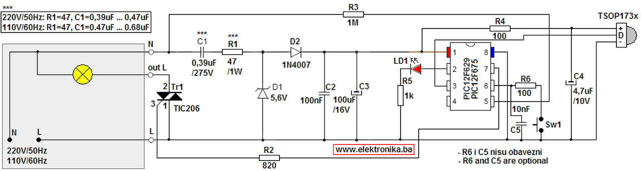

Sziasztok! A kérdésem az lenne hogy Bővebben: Link ezen a kapcsoláson az SW1 nyomógomb az csak egy teszt gomb?
(#) kadarist válasza vladcepes hozzászólására (») Márc 11, 2015 /
Az a PIC programjától függ.

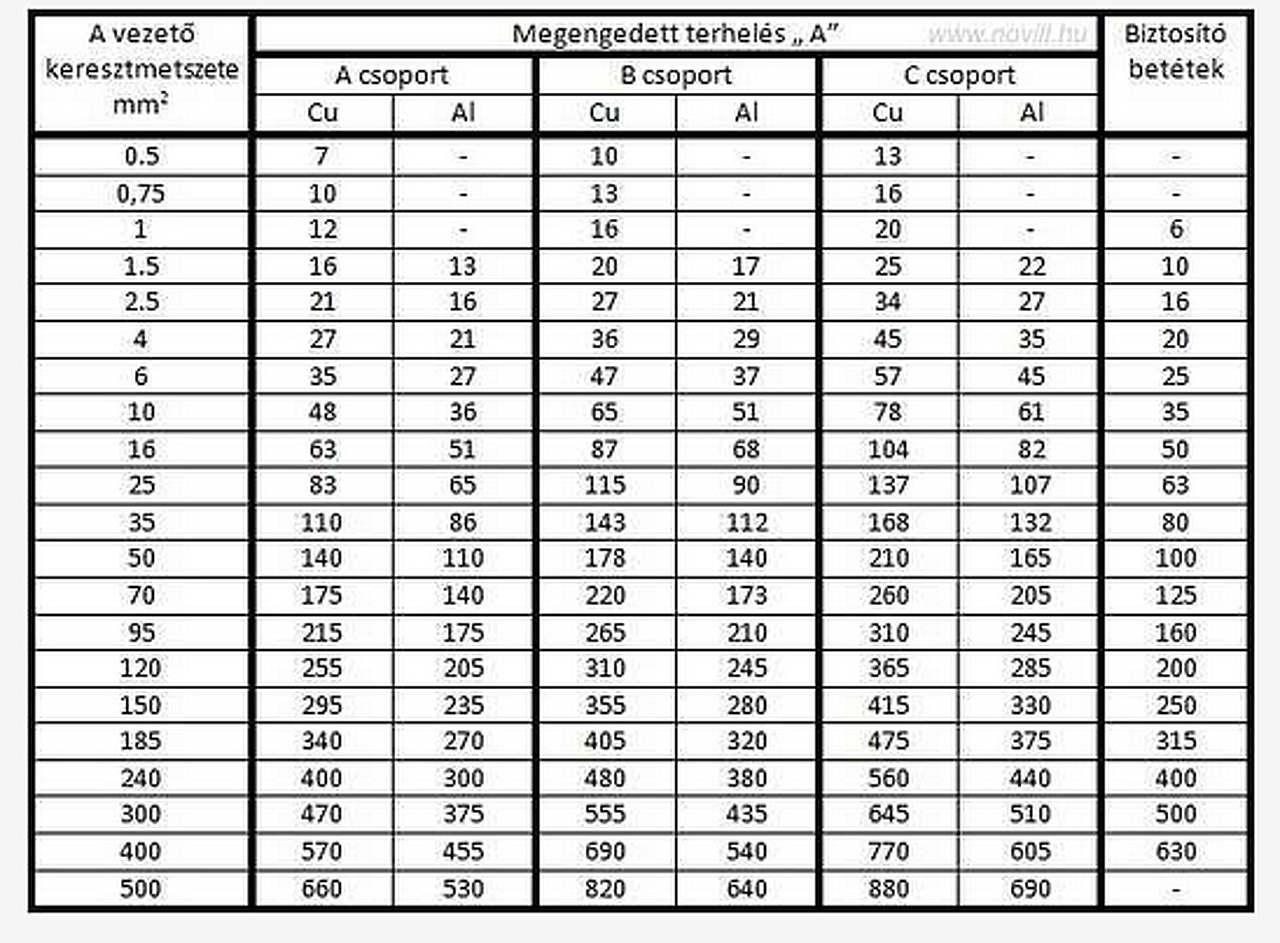

Vezetékek teljesítményének a méretezéséhez kérnék egy kis segítséget.
Pl: egy 0.08mm-es vezeték mekkora amperrel terhelhető?
Hogy kell kiszámolni, a vezeték keresztmetszetéből a terhelhetőséget.
(#) Peet19 hozzászólása Márc 11, 2015 /
Olyan táblázatot már találtam ahol 0.5 mm2 -től fel van sorolva a vezetékek terhelhetősége, de engem egészen 0.05 - 0.1 mm2 -től érdekelne. Ha valaki tud ilyen táblázatot vagy esetleg tudja fejből hogy egy 0.1 mm2-es vezeték mekkora áramerősséget bír el és megosztaná velem azt megköszönném.
(#) nedudgi válasza Peet19 hozzászólására (») Márc 11, 2015 /
Ha alaposan megnézed a táblázatodat, akkor kiderül, hogy a vezeték terhelhetősége és keresztmetszete között egyenes arányosság van.
Ha 1 mm2 1A áramot bír el, akkor 0,1mm2 0,1A-t bír.
Ezt az tarkítja még, hogy a vezetéken eső feszültség nagysága mennyiben befolyásolja az áramkör működését. A szabad levegőn levő vezetékre nagyobb áramot lehet engedni, mint egy transzformátor belső tekercsére.

(#) vladcepes válasza kadarist hozzászólására (») Márc 11, 2015 /
Szia! Azért kérdem mert a kis panel fent lesz a plafonon a burába,hogy most akkor milyen funkciója lenne egy ilyen nyomógombnak? (mert gondolom nem kell hozzá le föl mászkálni hogy nyomogassam) .
(#) zolika60 válasza vladcepes hozzászólására (») Márc 11, 2015 /
Ő pedig szerintem arra célzott, hogy ehhez a szerkezethez egy program is kell a PIC-be. Az megvan-e és feltudod-e programozni? A nyomogatás mikéntje ez esetben másodlagos.
A hozzászólás módosítva: Márc 11, 2015
(#) Peet19 válasza nedudgi hozzászólására (») Márc 11, 2015 /
Ezt a táblázatot találtam. Nem találtam benne pontos összefüggést. Nem értem hogy értetted.
Ezt a táblázatot én sem értem. Nem látom a körítést, mértékegységeket.
(#) vladcepes válasza zolika60 hozzászólására (») Márc 11, 2015 /
Igen! a honlapon megvan a hex is hozzá,meg van amivel felprogramoznom.
(én csak arra akartam kilukadni hogy az elhagyható e az a nyomogomb? és hogy mire szolgálhat? és ha az csak egy teszt gomb és elhagyható akkor gondolom az R6 is kiesik belőle)
(#) eSDi válasza vladcepes hozzászólására (») Márc 11, 2015 /
Nem tesztgomb, azzal tudod ki-be kapcsolni a lámpát, ha nincs kéznél a távkapcs. Ezenkívűl a gomb segítségével lépsz be a tanuló módba, hogy megtanítsd neki a távirányító jeleit. De amit linkeltél oldalt, ott minden le van írva szépen.
