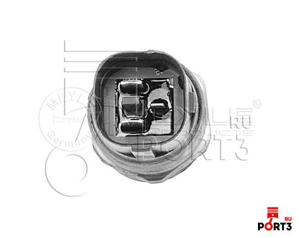

Már írtam az oldalon Skoda Octavia 1.6 MPI BGU motoros autómmal kapcsolatban. Voltak tanácsok ezeket végig néztük és köszönöm is. A hiba viszont még mindig jelen van. A következő a hiba két hűtőventilátorom egyszer csak bekapcsolnak és max fordulaton kezd hűteni,ez képes addig menni még le nem állítom a motort. Hőmérséklet jeladó a motornál ellenőrizve, termosz jó,vezérlő relé ami ami as motor térben van néhány típusnál ennél ez nincs. Villamosság szerelőnél is voltam ők se tudják behatárolni a hibát pontosan (ECU hiba vagy a nagyobbik hűtőventilátorban van valami vezérlő az lehet a hibás) Nagyobbik ventiben lehet tényleg valami vezérlő? Valakinek valami ötlete, vagy egy kitartó szerelő aki megoldást talál? Segítséget előre is köszönöm.
Kérdezhetsz nyugodtan ha valamire még kíváncsi vagy, csak nem voltam gép mellett.
A motor hőmérséklete ilyenkor milyen?
A hozzászólás módosítva: Márc 13, 2015
A műszerfalon középen beállva 90 fokot mutat.
A ventilátorok hőkapcsolója, ha az Unix programnak hinni lehet, két fokozatú. Lehet, hogy csak a nagyobbik fokozat működik. Bővebben: Link

A hőkapcsoló ami a motornál van arra gondolsz? Mert az cserélve volt. Vagy a hűtőnél alul is van egy gomba az is kapcsolja?
