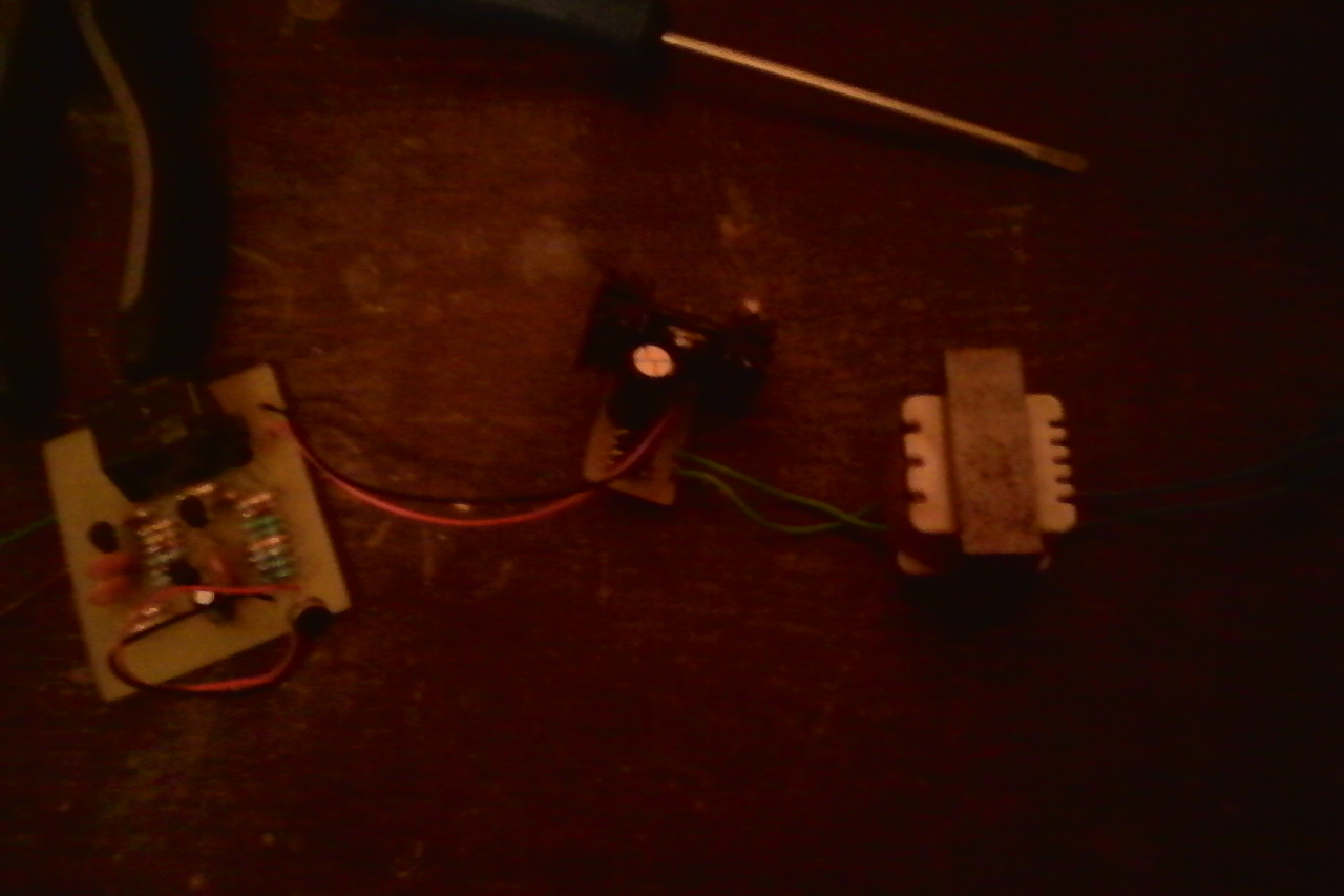

(#) szucsistvan123 válasza kokozo hozzászólására (») Márc 11, 2015 /
Elkészült a mű! Kicsit lehetne érzékenyebb, de így is jó! 1000 köszönet a tervért (kokozo) és a sok segítségért! (Mircsof)
Pár kép: (bocs a rossz minőségért!)
