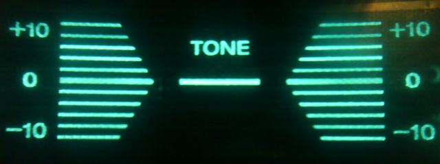

van egy fet ami valszeg nagyon meleg lehetett még régebben mert megbarnította a kijelző (üveg) hátulját.... lehet meghalt, nemtom.. menynit ér egy ilyen kijelző? megéri vele szenvednem? kössz..!
Lehet hogy megeszi a DCDC konverter
![]() Aramfelvetel?
hi
látom még mindig próbálkozol, programozás nélkül (is meglehet,de akkor igencsak vágni kell az elektronikát), nem lehet megcsinálni, a tiedet tutira mivel multiplexelt kijelző, ha nem lenne multiplexelve még egyilyen hangerőkijezést meg is lehetne csinálni, igen nagy panellal!. Már a másik témaba is mondtam, hogy x összegért elég sokan megcsinálják neked ,de ingyen senki SE fogja! üdv
áramfelvétel 4 mikroamper....
itt vmi nemjo... mintha be se lenne kötve valami.. bizti jó, fetig jut el az 5 v, tobább nem...

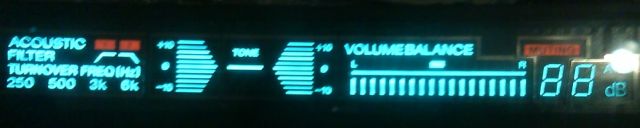

Már régóta itt porosodott az egyik polcomon, most jött el a pillanat, hogy felvillantsam ezt a kis szépséget.
Gondoltam megmutatom... Azthiszem magatoktól is kitaláljátok hova fog ez kerülni |
