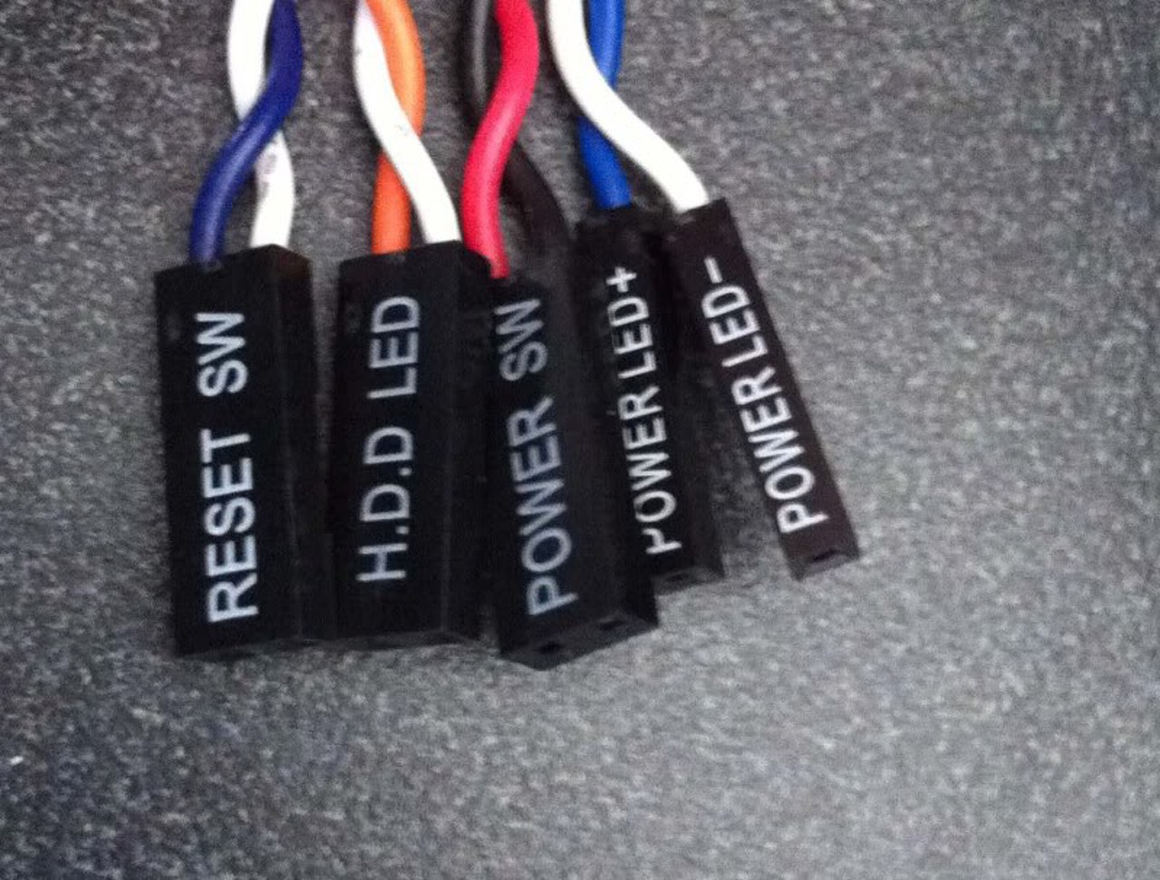

Sziasztok! Sajna megint jöttem nyafogni. Sikerült beüzemelni a LENOVO alaplapomat, ha semmi más nincs csatlakoztatva csak a winyó még az xp is fut. Persze elég darabosan az idegen hardware
környezet miatt. Ha rákötöm az opt.egységet (újratelepíteni az xp-t) már csak az alaplapi bios jelentkezik be és nem tudok tovább lépni. S.O.S.
A fontpanel bekötést mellékelem, háha Valakinek egyszer még szüksége lesz rá.
