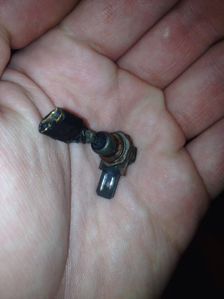

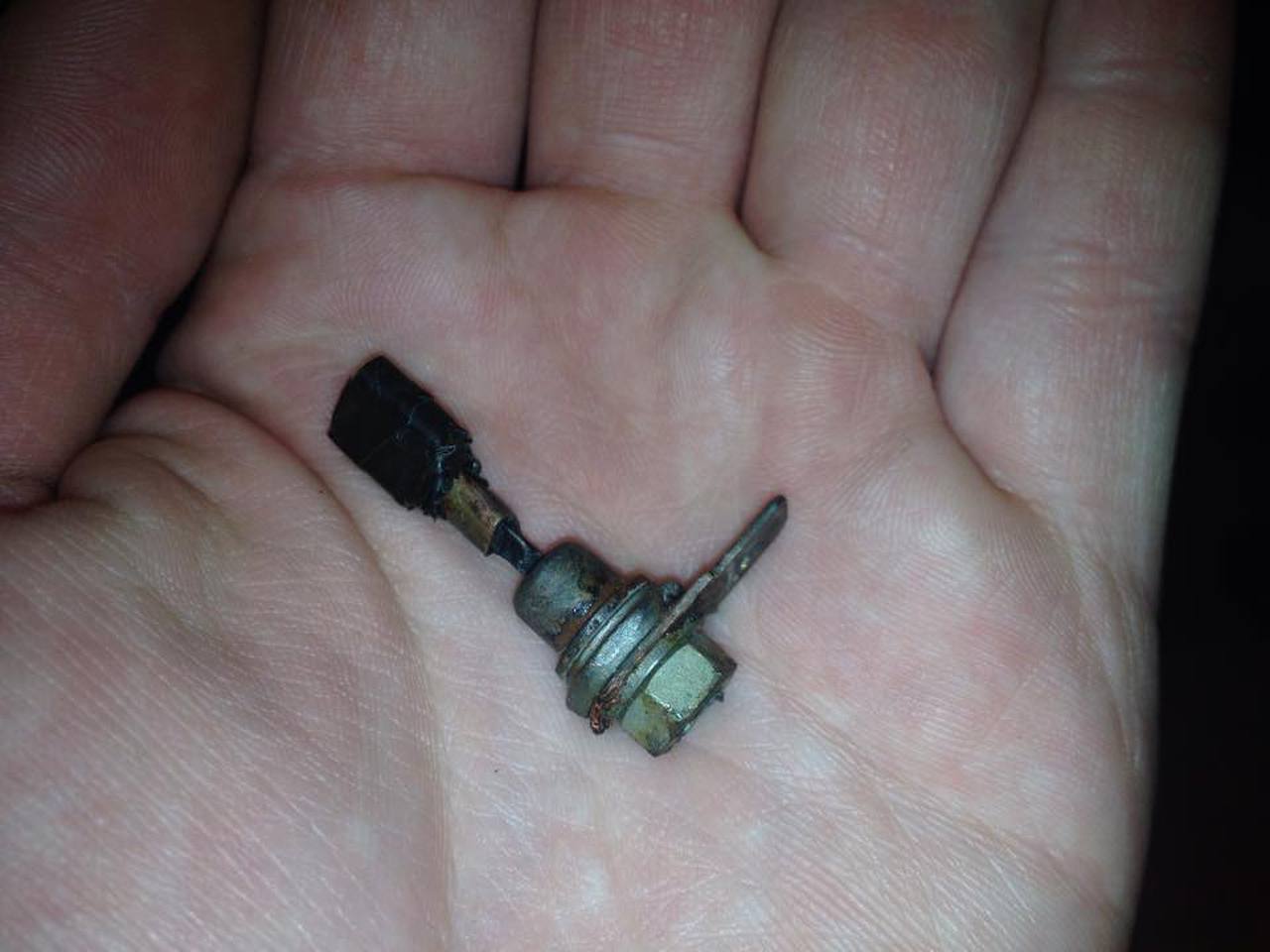

Adott egy büfé, ahol van egy melegítőpult. Két darab halogén csővel üzemel hálózati feszültségről amelynek darabja ~450W-os (nincs ráírva, csak a villanyóra forgási sebességéből tudtam kiszámolni, ha megmértem mennyi idő alatt forog körbe bekapcsolva és kikapcsolva). Egy dupla kapcsolóra van rákötve, amelynek az egyik felén csak keresztül folyik az áram a másik felén pedig egy kis alkatrészen keresztül, így nagyjából felére csökkentve a fényerőt és persze ezzel a hőfokot is. Ez a kis alkatrész a minap egy bekapcsoláskor csúnyán elfüstölt így semmi információm nincs róla. Egy közeli villanyszerelési szaküzletben azt mondták talán dióda lehet. Mellékelek képet.
Kérlek segítsetek, mi ez és mekkorát kell vennem ahhoz, hogy az említett összesen 900W-os csövek kb fele erősséggel működjenek?
(#) kadarist válasza csabee95 hozzászólására (») Márc 16, 2015 /

Ha vágok rá néhány lyukat azzal már közelebb kerülök a megoldáshoz? Az esztétika nem számít, mert ez a fém doboz a krómozott fedélbe van felerősítve és még alulról is kínlódni kell, hogy látszódjon. (Az előző kb 10-15 éve bírta a napi 6 órás fűtést a zárt dobozban.)
(#) KTobi válasza csabee95 hozzászólására (») Márc 16, 2015 /
Vastag hővezető gumi szigeteléssel odafogod a fém doboz fenekére, ami érintkezik a külső levegővel. Lehet csillám is, de a 230Vra én vastagabbat tennék, vannak hűtőbordáról leszedett ilyen 1mm körüli gumijaim, valahol biztos lehet venni is.
(#) csabee95 válasza KTobi hozzászólására (») Márc 16, 2015 /
Ilyenre gondolsz? Bővebben: Link
Igen, ilyenre. És akkor a doboz a hűtő, ami gondolom egy ponton már földelve van. Nem kell furkálni, szellőztetni, hogy porosodjon. Legfeljebb egy lyuk a csavarnak. (amit linkeltél az 3000V-ig szigetel, ugyanott a csillám csak 1000V)

Csak védővezetővel ellátott (földelt) fémdobozra köss ilyen szigetelős dolgot, mert másként életveszélyes!
(#) Gombszem válasza csabee95 hozzászólására (») Márc 16, 2015 /
„Az előző kb 10-15 éve bírta a napi 6 órás fűtést...”
Az érintésvédelemre mindenképpen nagyon figyelj.
Meg lehet próbálni a dobozon belül egy külön hűtőbordára rakni a diódát, és az egészet szigetelten felerősíteni. Ekkor nem kell a dióda és a hűtőborda közé szigetelés, így jobb lesz a hővezetés (egy kis pasztával rásegítve).
A dobozt is ki lehet lyuggatni.
És megpróbálhatsz egy hővisszaverő lemezt tenni a hőforrás irányában. Talán így jobb lesz a hűvösebb levegő áramlása a visszaverő lemez mögött.
(#) csabee95 válasza (Felhasználó 15355) hozzászólására (») Márc 16, 2015 /
Köszönöm a további válaszokat is. Már megrendeltem az alkatrészeket, a fele már át is lett véve.
Az a terv, hogy a TO220-as tokozású diódát beültetem egy rövidke forrsávokkal ellátott univerzális nyáklapba aminek a másik végén egy sorkapocs van és ezt az egészet felfogatom ezen a szigetelőn keresztül a már eleve földelt doboz aljára. A szigetelőt pedig a biztonság kedvéért bekenem hővezető pasztával.

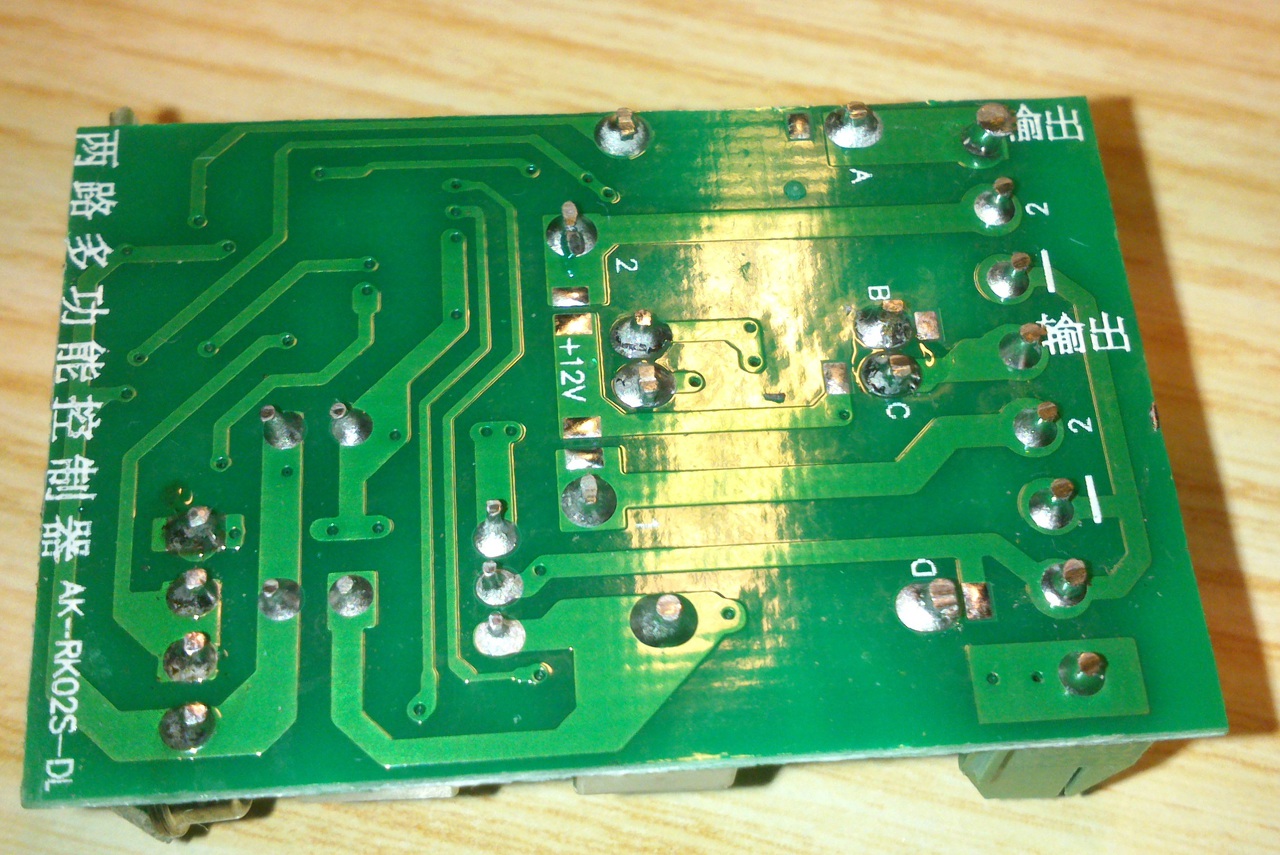

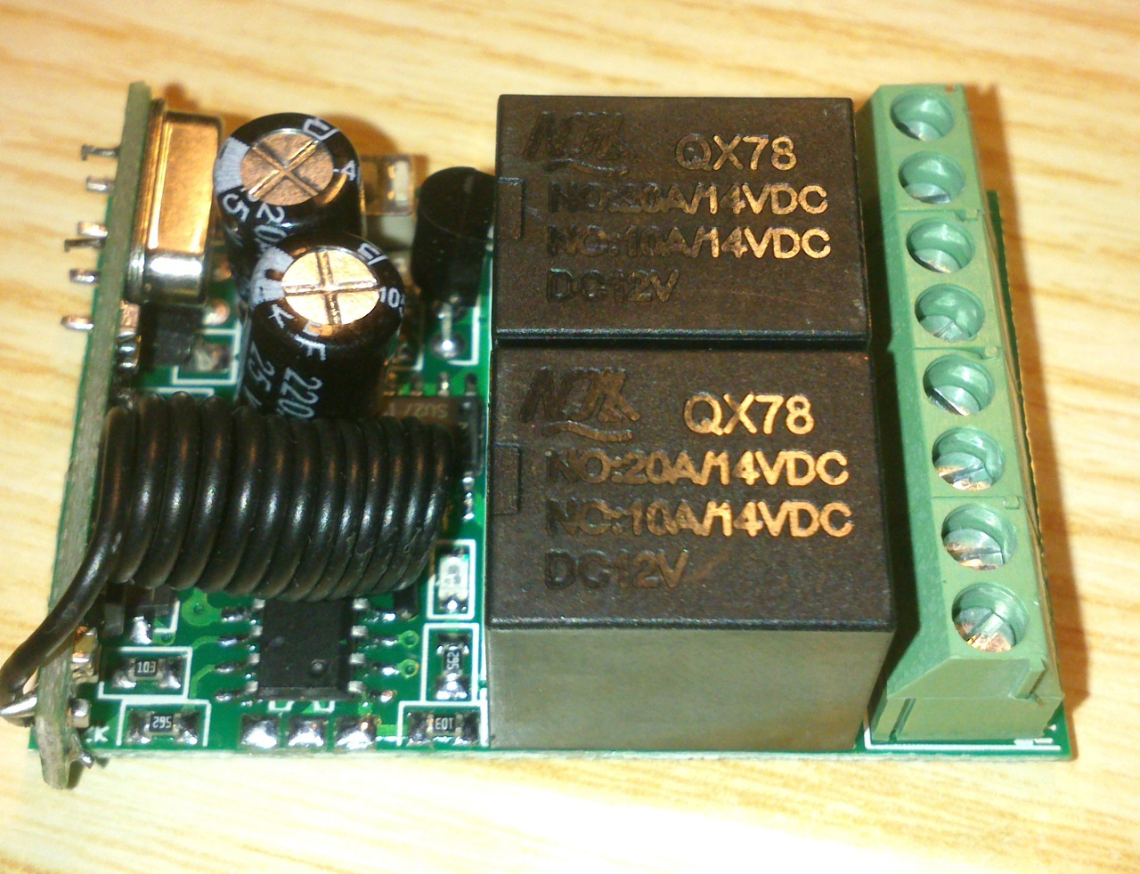

A tanácsotokat szeretném kérni, adott egy kis távvezérelhető kapcsoló, a leírásában az van benn, hogy a rajt lévő relé képes kapcsolni 250VAC 5A-t. A relét lefényképeztem, azon csak 14 VDC van, viszont az adatlapját megtaláltam, ott is írja a 250 voltot és ahogy nézem, a vezetősávok is elég vastagok azon a részen. Szerintetek rákössem közvetlenül? Nem folynának rajt nagy áramok, egy 10W-os reflektort szeretnék kapcsolni vele.

(#) kameleon2 válasza Zsolt32 hozzászólására (») Márc 17, 2015 /
Szerintem ne. Van ugyanilyen méretben ilyen kockarelé 240V-os, 12V-os behúzótekerccsel. Inkább cseréld ki. Jobb a békesség. Fillérekért hozzá lehet jutni. Bár a panelen sem ártana ha meglenne a szükséges 6.5mm a forrvégek között, de azon némi panelmarással is lehet javítani. Gyanítom, hogy ebből a panelből is van olyan a gyártónak, ami eleve 240V-ra készült.
Az a baj, ha relét, relével húzatsz, nagyon megnő a repülési idő is, illetve a minimál áramokra is érdemes figyelni a pogácsákon - amire gondolom ebben az esetben nincs katalógusadatod... Persze ettől még működhet gond nélkül egy darabig.
A repülési időt csak azért írtam, mert nekem például úgy már okozott gondot, hogy vezérlés bemenetét hajtotta a relé. Ha terhelést kapcsolsz, jó lehet a megoldásod. De alapvetően berakhatsz a relék helyére egy meghajtótranzisztort, vagy optocsatolót is és akkor nincs időbeni elcsúszás és hajthatsz vele bármit.
(#) proba válasza Zsolt32 hozzászólására (») Márc 17, 2015 / 1
Ami probléma lehet csere után is, a 240V-ra alkalmatlan ez a panel. A szigetelési távolságok nincsenek meg. Ha 240V -os , ott a lehető legtávolabb vezetik egymástól a két feszültséget, esetleg még nútot is marnak a panelba a nagyobb távolság kedvéért.
(#) Gombszem válasza proba hozzászólására (») Márc 17, 2015 1 / 1
„240V-ra alkalmatlan ez a panel”
Szinte biztos.
240V-nál 5mm-es raszter osztású relé (és fólia) kell. Sőt: uretán lakkal szokták bevonni a panelt (lehet párás levegő is).
Az, hogy működik 2,5mm-es raszterrel is, nem azt jelenti, hogy szabályos. A kúszóáram elégetheti a panelt, és még életvédelmi problémát is okozhat a felhasználástól függően.
