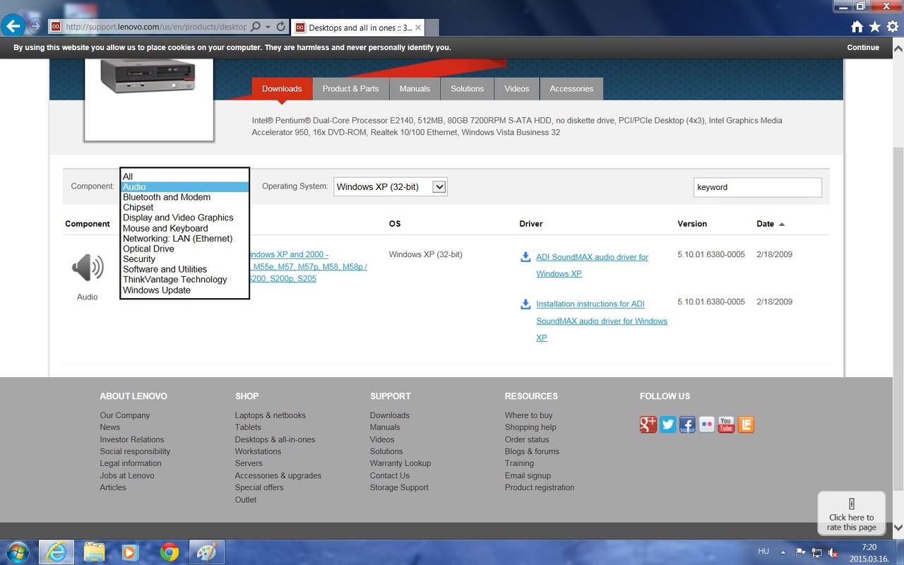

A LENOVO honlapján találtam XP-hez drivereket (32bites).
Elég ha a VGA-t és a SOUND-ot telepítem, vagy mindent kell?
Azért a chipset-et nem ártana (sőt ezt kell elsőnek!).
Szia pittti! Elsőnek telepítsem chipsetet, aztán a videót és az audiót?
A melléklelt képen nézd meg légyszives hogy kell-e még más is! Ja és pendrive-ről telepítsem, vagy másoljam fel a hdd-re és onnan? Kösz!
Első a chipset driver, utána az audio és a video driver sorrendje lényegtelen. Elvileg mindegyik után újraindítás kell, gyakorlatilag én nem szoktam, csak ezek után újraindítani. Újraindulás után az eszközkezelőben meg kell nézni, van-e ismeretlen eszköz? Ha igen, akkor még valami nincs feltéve. Pendrive, vagy HDD... mindegy, HDD -ről kicsit gyorsabb a telepítés. De a képek szerint ez Win7, te pedig XP -s drivereket emlegettél... A hozzászólás módosítva: Márc 16, 2015

Első a chipset, ott javallott az újra indítás.Utána én a VGA drivert szoktam feltenni. Ha az alaplapi VGAt használod, csak akkor kell az oldalról letöltött driver. Amennyiben AGP vagy PCIe kártyárt használsz akkor annak a driverét tedd fel. Az audionál ugyan így .
