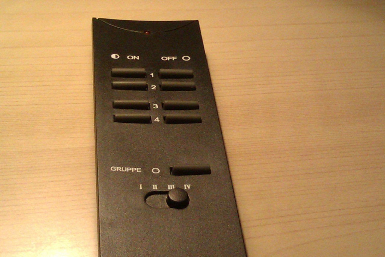

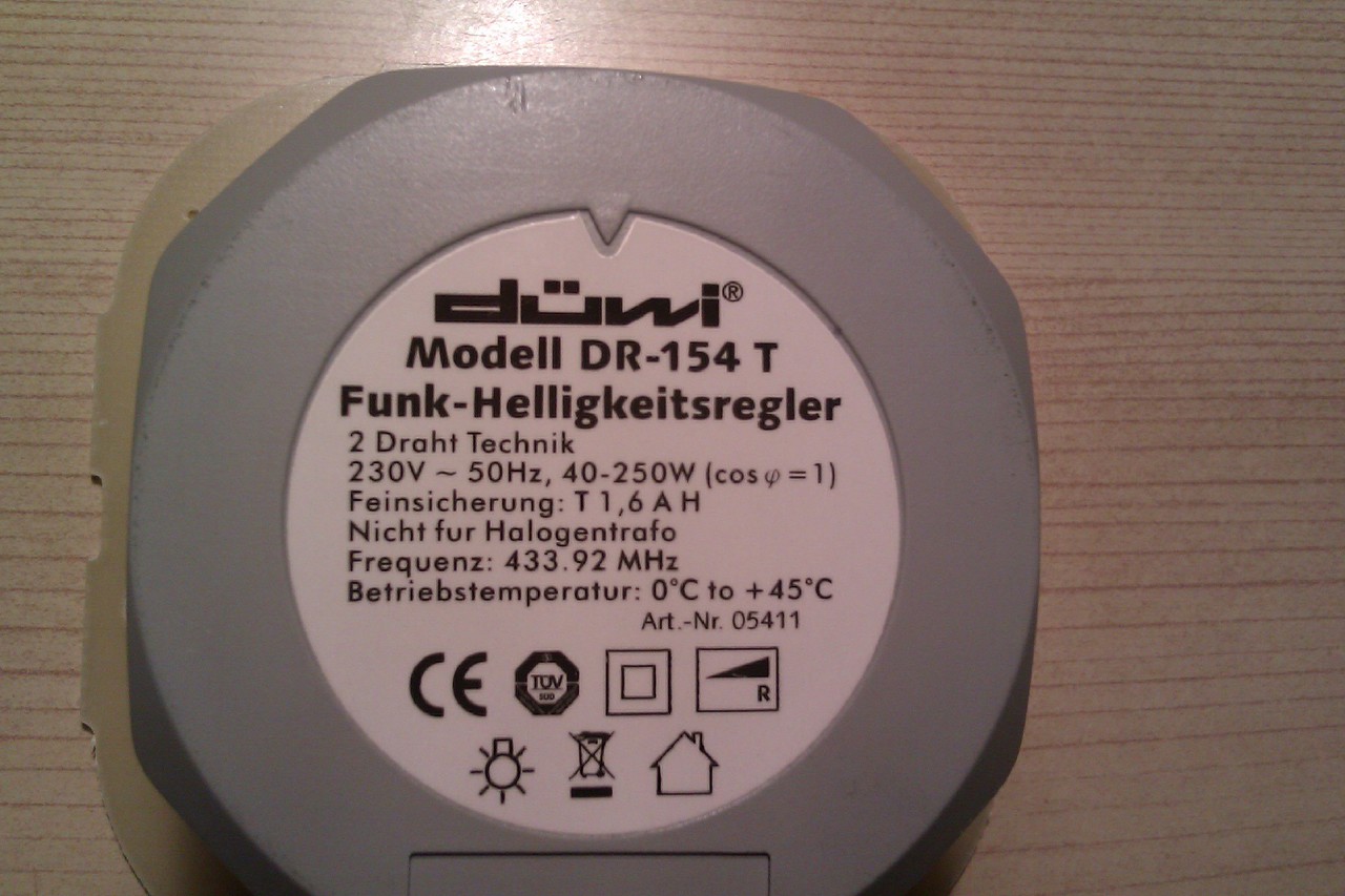

A mellékletben látható rádió távvezérlésű lámpa kapcsoló- és fényerő szabályozót használom kicsit több, mint egy éve.
Eddig jól működött, most bekapcsolás után 15-20 másodperc múlva kikapcsol a nap bármely szakában.
Az adót is és a vevőt is átkapcsoltam "A" csatornáról "B" csatornára, azóta tökéletesen működik.
Rádió-zavarra gondoltam.
Látszólag ez volt az ok.
Azonban nem értem, hogy a hamis jel miért csak kikapcsolást eredményezett, bekapcsolást soha.
Továbbá azt sem értem, hogyan lehetett minden bekapcsolás után a nap bármely szakában.
Lehet ez "hardveres" meghibásodás, vagy csak rádió-zavar?
Ha tudjátok a választ, kérem írjatok.

(#) Gombszem válasza anonym hozzászólására (») Márc 24, 2015 /
Lehet szúrés hiba. A panelen biztos hogy van elkó, ami kiszáradhat (vagy eleve silány).
Cseréld ki (ha több van mindet). Ez nem nagy költség.
Ha tovább is marad a hiba, azt már nem nagyon fogod megjavítani.
Ja igen: nem raktál a vevő közelébe egy routret? Vagy valamilyen egyéb eszközt, aminek van nagyfrekvenciás adása.

Szia Gombszem!
Egy három antennás TPLINK router van a vevőtől kb. 6m-re egy másik helyiségben.
Ez a router korábban lett ide telepítve, mint a rádió távvezérlés, több, mint egy éven át nem zavart.
Ez utóbbi azért lett megvalósítva, mert a fal vasbeton panel és a kapcsolószálnak és egyáltalán a megtáplálásnak nem lenne egyszerű a hornyolás.
A vevő a szükséges kábelcsatornával együtt egy alárendelt helyiségbe van telepítve, mely közös fal a szobával, így egy helyen kellett ezt a falat átfúrni a lámpa mögött, és kész a megtáplálás.
Az elkókat még majd átvizsgálom, ha hozzáférek.
Köszönöm a válaszod.

„Egy három antennás TPLINK router van a vevőtől kb. 6m-re”
Ez csak egy ötlet volt, mert zavart tud okozni.
De egyszerű kipróbálni: kihúzod a tápot a routerből, és csinálsz egy próbát.
Mellesleg a szomszédból is jöhet zavar. De úgy tűnik ennek az egésznek nem sok alapja van.
