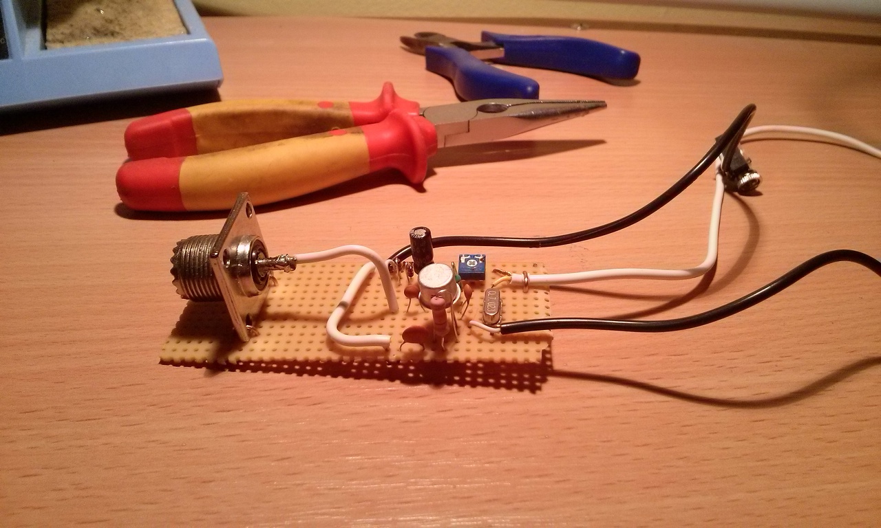

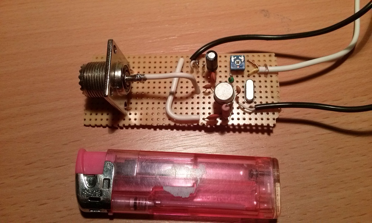

Ma esti kis förmedvényem, gyakorlásként építve:
(#) Kovabe válasza koaxos hozzászólására (») Márc 19, 2015 /
Idáig nem hallotattam még semilyen elektronika definicioja ként a förmedvényt, esetleg valami pontosabb definició a kezdök részére kérhető?
(#) koaxos válasza Kovabe hozzászólására (») Márc 19, 2015 / 1
Elméletileg egy 40 méteren üzemelő cw qrp rádió volna.
A förmedvény azért használtam, mert észrevettem a melegér forrasztása nem igen sikerült szépen. Holnap adok neki tápot, illetve az antenna hidegerét is bekötöm és mehet a főpróba.
A PITITOCO kapcsolást építettem után, annyi eltéréssel, hogy BC301-et építettem be, illetve a kvarccal sorba kötöttem egy légréses kondenzátort.

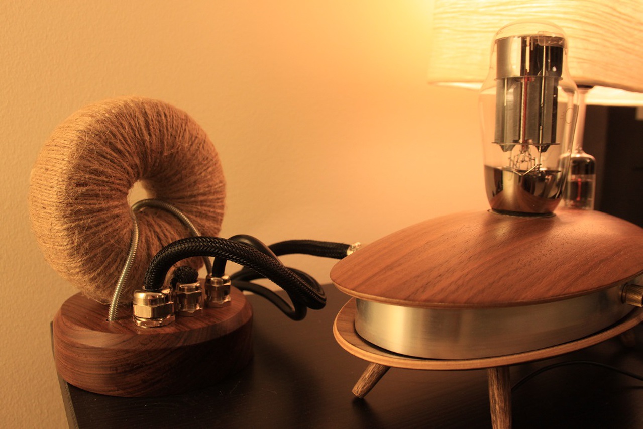

Ugyan már felraktam ide a fejhallgató erősítőmet egyszer, de most végre időt szántam rá és befejeztem a tápegység részét is.
Sokat tanakodtam, hogyan lehetne stílusban hasonlóképpen megoldani és nem csak egy semmitmondó fekete dobozba tenni a toroidot. Így betekertem spárgával és egy nagyon kedves faesztergályos barátom által készített korongra állítottam. Sajnos van egy pici színbeli eltérés az erősítő és a táp között (előbbi dió, utóbbi paliszander), de nem veszélyes. Ráadásul a tápegység amúgy sem lesz szem előtt. Akkor meg minek stresszeltem rajta? Hm, jó kérdés
Az egész motyó kb. 50W teljesítményt vesz fel a 160VA-es toroidból szóval a melegedés a spárga "bundában" nem okoz gondot.

Nagyon szép lett!
Ilyen spárgába bugyolálós vintage-elést én is csináltam.

Nagyon szép, de nincs valami elírva? 50w-ot írsz, meg 160VA-t, pedig ha jól értem egy füles erősítőről van szó. még 5 wattot is sokallok, ha egy picit föltekerem az mp3 lejátszó potiját meár meg is süketülök, pedig az közel nincs 5 watt
(#) nemes válasza zsoltee0001 hozzászólására (») Márc 22, 2015 /
(fűtőteljesítmény...)

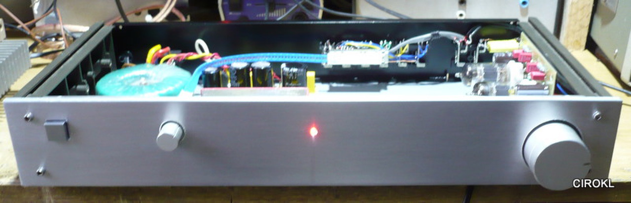

Szép estét , ma olyat csináltam amit még soha .
Gyári dobozt felhasználva bele faragtam egy kis csöves jelkondicionálót az eredeti 6 csatornás bemenet választó és a hangerő szabályozó potméter illetve a kapcsoló maradt .
Kapott egy alu előlapot és kis fúrás faragás után máris üzemképes .

Le a kalappal,roppant igényes, finomak a részletek.
És ez "csak" egy bemenetválasztó,és jelkondicionáló.
Örülök,hogy van egy ilyen csövesünk,sok ötletet adsz.

Igaz, a teljesítményfelvételt lehet hogy eltúloztam kicsit; a fűtés 2.3A x 6.3V, a nyugalmi áram 2 x 50mA x 170V. Ez kb. 32W összesen, de nagyon meg lennék lepve, ha 1W zenei ki tudna jönni oldalanként.

Wow! Ez szép.
Hogyan csinálod, hogy a szálcsiszolásod ilyen gyönyörű?

Na ez levette a kertkaput nálam is! Frappáns a toroid kabátja és az összhang így nagyon pazar lett! Gratulálok!
