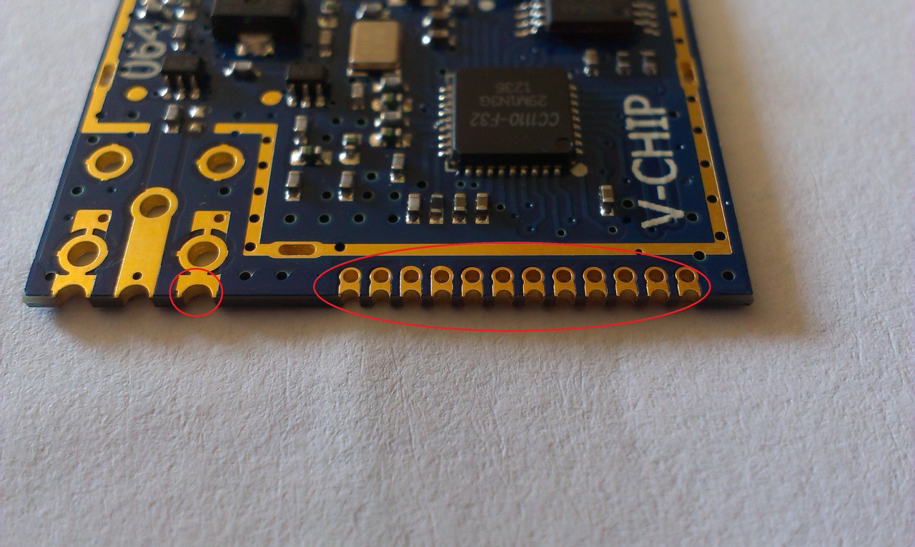

A képen látható megoldást szeretném eagle-ben megvalósítani, ehhez szeretnék segítséget kérni. Már lehet annyi is elég lenne, ha tudnám a magyar/angol megfelelőjét, mert akkor rá tudnék keresni(Fémezett furat a nyák szélén?? ) Köszönöm előre a segítséget!
Szia! Én most csináltattam éppen ilyet. Normál furatgalvános lukakat rajzoltam és a kontúrt rajzoltam úgy meg, hogy félbevágja. Pont ugyanilyen lett a végeredmény a gyártatott panelen. Igaz kétszer is rákérdeztek, hogy ilyet akarok-e? .)

Board-on-board moduloknál szoktak ilyeneket használni. Az ilyen panelt mintegy alkatrészként teszik fel a panelra és ezeket a félbevágott VIA-kat forrasztják le a padekhez.
