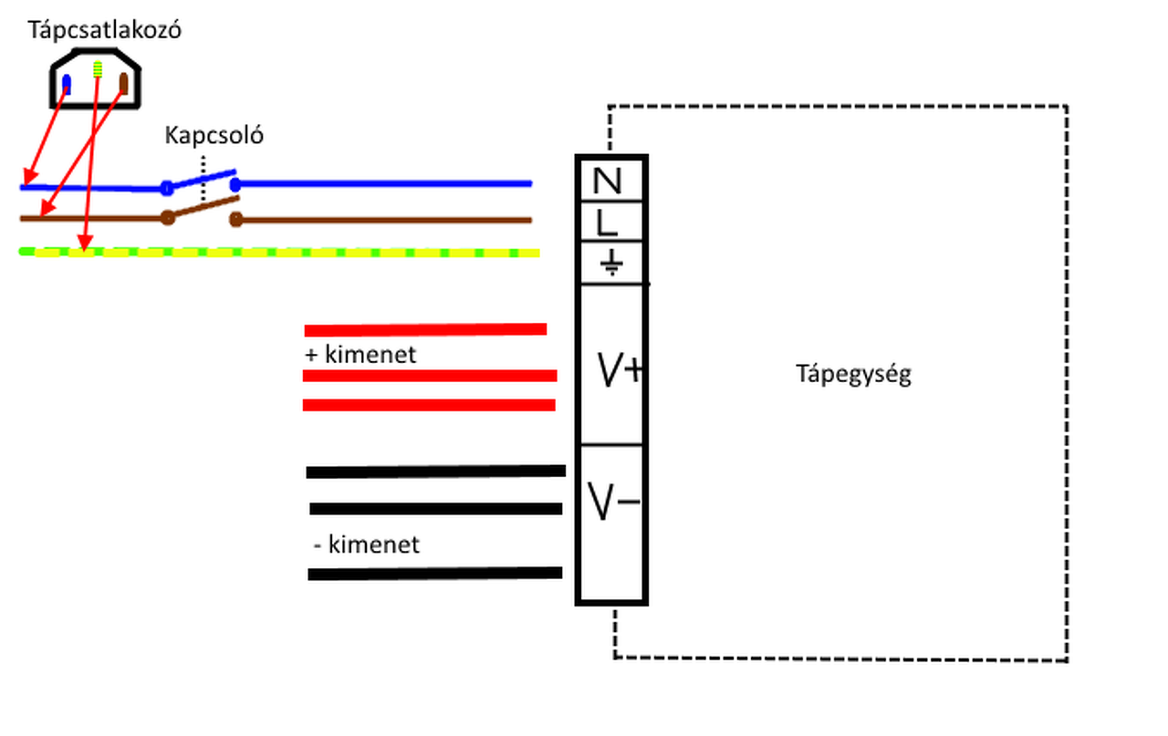

(#) mikrokapcsolo válasza Mdavid hozzászólására (») Márc 22, 2015 / 1
Helló! Így kösd be. A földelést pedig ne szakítsd meg. Ha van egy multimétered, mérd meg, a kapcsoló melyik két lába kapcsol össze (ált: jobb alsó - jobb felső, bal alsó - bal felső, ha úgy nézed, ahogy a képen van). És vigyázz a hálózati feszültséggel, nem játék. Ha nem vagy biztos magadban, inkább tényleg kérj segítséget.

(#) Mdavid válasza mikrokapcsolo hozzászólására (») Márc 22, 2015 /
Ez nagy segítség, köszi!
Szerintem elviszem egy másik üzletbe, és megkérdezem ott
