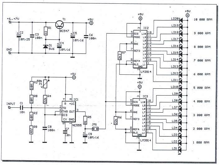

				Üdv! Olvasgattam itt az ehez hasonló témákat, és láttam hogy linkeltek be ilyen ledes mérőket, nekem az lenne a bajom hogy megcsináltam az egyiket, a 20 ledeset, az nem működött, egyik haverom a 10 ledeset, neki meg az nem működött, és szeretném ha segítenétek nekem egy ilyen újratervezésében, de nekem elég lenne 10 led, szerintem led meghajtónak az LM9315 lenne jó, a bemenetre meg ugyan úgy 555 IC-t. Azt hallottam hogy az 555 IC a bemenetére feszültséget vár, nem kapcsolgatást...szóval szerintem azok nem is működőképesek...

				Jah és a megszakító kalapácsról szednék le jeleket. Az előző témákban két kapcsolás volt, csatolom, szerinted ezek működhetnek? annyi is elég lenne nekem ha a 20 ledest átalakítanád nekem 10 ledesre, az LM3915 IC-vel, csatolom az IC kivezérlés jelző bekötését is.

				A "kapcsolas.jpg (58.56 KB)" eleje jó... ha 6 voltról menne a cucc, akkor a tápra természetesen nem lesz áteresztő stab., elég lesz egy 220 uF+párszáz nF.... tehát a tranyó+555 rész  kell belőle. Ezt bármire ráakaszthatod, úgyis be kell állítani a csík-maximumot. 10-20 volt egyenirányítva graetz-cel, szűrés nélkül 6000 Hz, ezt vidd a 100k-ra. Az 555 6-7. lábra menő potit állítsd min. ellenállásra először és addig tekerd fel, amíg max. csík nem lesz. A két értéket megcserélném; 47k poti és 10k ellenállás - így nagyobb állítási lehetőséged van. Arra is gondolj, hogy néha, típustól függően felére (v. 2x-re) kell állítani, mert a jel és a fodulatszám nem azonos. A LED-meghajtót asztalon kipróbálhatod előtte, pár volt DC a bemenetre, MODE +Ut-n a csík.
				Feri megrajzolta nekem, skype-on megbeszéltük, és elküldte, csatoltom! És köszönöm!

				Hali! Én egy 20 ledes fordulatszámmérőt szeretnék építeni. Variszabi (#136539) hozzászólásában van egy ilyen, 3914-em meg van. Igazából úgy sejtem a ferci által áttervezett bemenet jó lenne. A kérdés az, hogy erre közvetlenül ráakaszthatom a 2 db 3914-et tartalmazó verziót, vagy pedig hogyan kell a kapcsolást átalakítani, hogy igényemnek megfelelő megoldást kapjak? köszi
				Inkább 10 ledes műszert csinálnék. Hová kell kötni a bemenetet egy autóban, a már ferci által megtervezett kapcsolásban? Magát a gyújtáselosztó jelét vezetékeljem a műszerfalba, vagy pedig bontsam ketté a rajzot és az 555-ös rész utáni veztéket húzzam a motortérből, a műszerfalban lévő 3914-hez?(ez utóbbi megoldás gerjedések elkerülése végett pattant ki a fejemből) A válasz/oka/t előre is köszi. A kapcsolás linkje: LINK
				Nem igazán értem, hogy mit akarsz kettébontani az 555 után. Az egész elektronikád egy doboz, a motortérbe egyetlen vezetékkel csatlakozik, ami az impulzus-bemenet a trafó 1. pontjáról (megszakítási pont). Ezen kívül gyújtás és test kell neki, mindkettőt megtalálod a biztosítéktáblán, műszerfalban stb.
				Hali! A mórickajelölés mutatja a rajzon mire gondoltam. Opel astra f-ről van szó, és az áramkört a benzinszintjelző alatti üres területre próbálnám beépíteni. Jó lenne a kis méret. Fontos lenne, hogy a műszerfal csatlakozókábelével csatlakoztatni tudjam. Üdv
				Kis beépítési mérethez több mód is van. Az egyik a bontás, de akkor már ne az 555 után, hanem a ledeknél. Így egy dobozba elfér az elektronika valahol a műszerfal mögött, egy szalagkábel vagy 12 eres riasztókábel pedig össze tudja kötni a kijelző ledekkel. Másik lehetőség a kétoldalas smd kialakítás, azzal eléggé össze lehet zsúfolni a dolgokat, csak kissé nehezebb megcsinálni. Én azt javasolnám, hogy ha már kettéveszed a panelt, azt ne jelvezetékeknél tedd, inkább a ledeket vidd külön. Ha azoknak a szálaira ráül pár tized voltnyi zavaró jel valahonnan, észre sem fogod venni a kijelzőn. Úgy meg semmiképp ne építsd meg, hogy az elektronika vagy egy része a motortérben van, nincs erre szükség. Maximum a bemenet fojtását, szűrését tenném az elosztó mellé, hogy azon az egy vezetéken ne kerüljön elektromágneses sugárzás a műszeral mögé, de egyrészt azért a vagy két ellenállásért nem érdemes külön panelt csinálni, másrészt meg sokkal többet is elbír minden elektronika, mint amennyit a bejövő vezeték zavarni tudna. Nincs egyébként közvetlen fordulatszám-kimenet a vezérlőelektronikán? Nem kellene a trafóról szedni a jelet...
